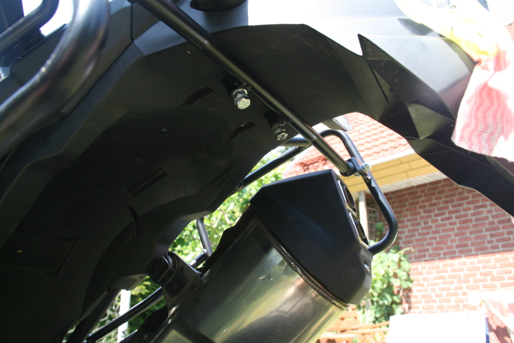

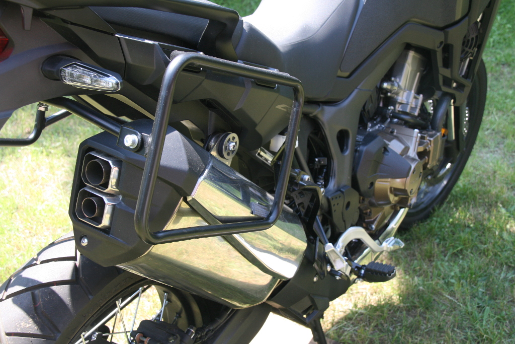

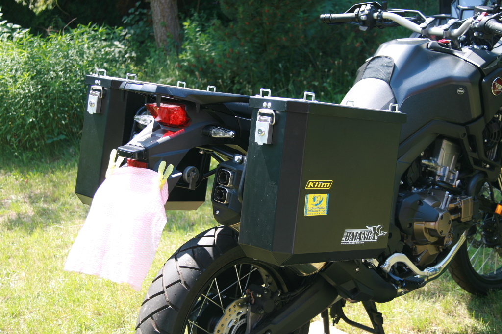

    Hallo@all,

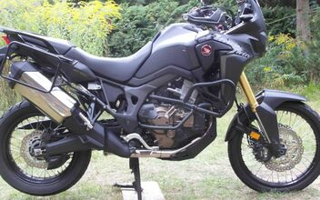

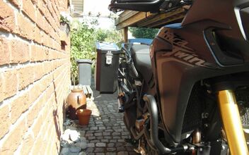

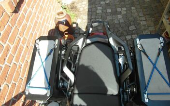

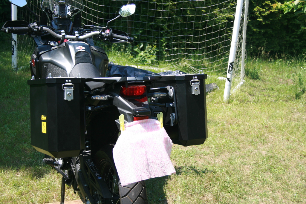

    wollte einmal mein neues Koffersystem vorstellen: ich denke einmal, es ist das Erste dieser Art, weil mir die Leute von Batange den Prototyp angepasst haben; kann nur sagen: Leo ist ein "Künstler" am Schweißgerät und hat immer gute Ideen, wie man was umsetzen kann
    der Preis ist auch sehr attraktiv !!
    - das System ist sehr stabil
    - habe einmal kurz bis 170 getestet: kein Schlingern absolut stabil; wenig Seitenwindanfällig
    - bin sehr zufrieden !!

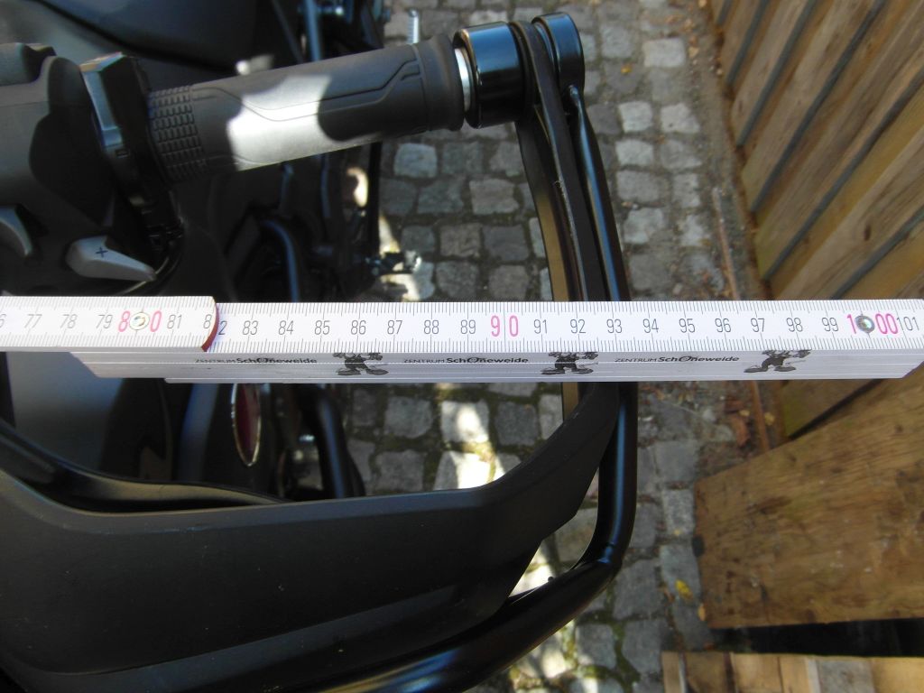

    - Gesamtbreite nur 94 cm; war für mich sehr wichtig; Koffersystem=Lenkerbreite; 2*32L Koffer
    - ist fast symmetrisch; Auspuffseite nur ca. 2cm breiter; fällt nicht auf
    - habe jetzt hinten noch einen universellen Halter angebaut; passt für Flaschen, Ölkanister; sogar 5L Benzinkanister !!
    - habe Montagesatz für 16 mm Rohr noch gehabt und verwendet; passt soweit
    Infos hier: http://www.batangacase.com/
    stelle einmal ein paar Bilder mit ein
    könnt euch gern einmal bei Batange melden; CRF1000 ist aber noch nicht auf der Webseite zu sehen
    einfach Kontakt aufnehmen mit schönen Gruß von Henry :D
    hier die Bilder:
    [attachment=5]Bild002.JPG[/attachment]
    [attachment=4]Bild011.JPG[/attachment]
    [attachment=3]Bild005.JPG[/attachment]
    [attachment=2]Bild012.JPG[/attachment]
    [attachment=1]Bild013.JPG[/attachment]
    [attachment=0]Bild016.JPG[/attachment]

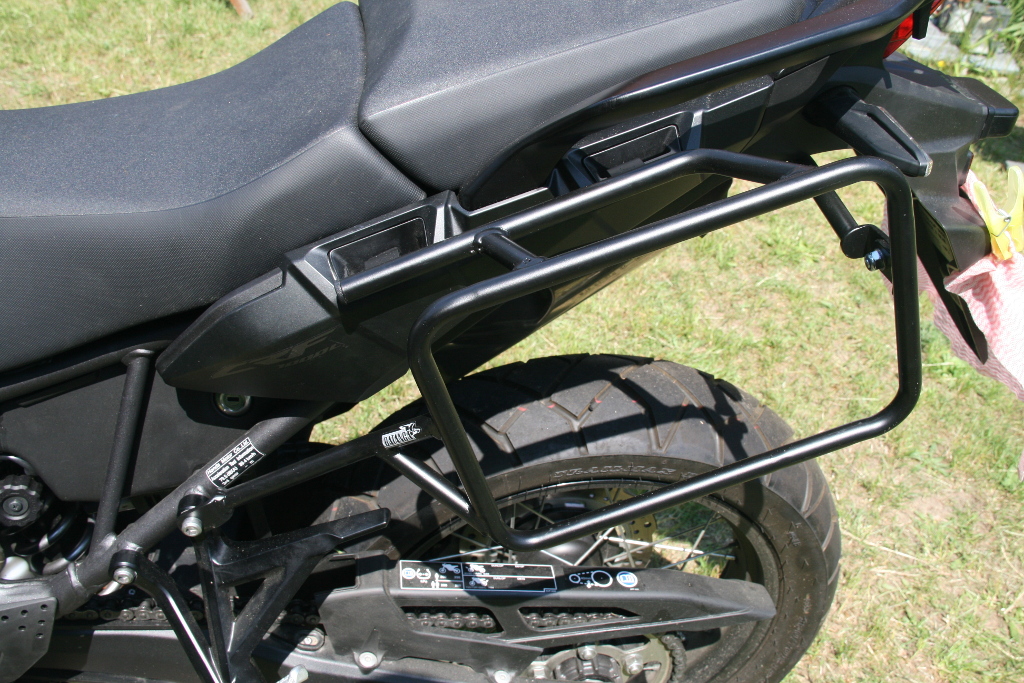

    Servus Henry,
    Was habt ihr als Träger verwendet, ist das ein Eigenbau? Und wo stützen sich die Trägerstreben ab? Soziusrasten, obere originale Kofferaufnahmen...aber wo geht die Strebe unterm Sitz hin? Habt ihr auch durch den Fender unter dem Soziussitz gebohrt oder stützt sich nur linke und rechte Seite gegenseitig mit einer durchgehenden Strebe ab.
    Hast du auch eine Zahl genannt bekommen was den Erwerb des Systems angeht?
    Grüße, Andreas
    wie gesagt: der Träger ist ein Prototyp von Batange für CRF 1000
    - ist 16 mm Stahl; wohl irgendein spezielles Stahlrohr aus der Schweiz...; Grundträger war fertig da; Anpassungen hat Leo dann gemacht
    - Abstützung:: obere Schraube Soziusfussrasten; beide Einhängpunkte Originalkoffer; Strebe verschraubt unter der Sitzbank (ähnlich Touratech)
    --> ist echt stabil...
    Kosten:
    - Träger: 90,-
    - Koffer: 32 L slim black; 145,-/Stück
    - Transport Lettland/Deutschland: 50,-
    - Montagesatz hatte ich noch für 16 mm Rohr
    - Satz Gepäckhaken extra: 10,-
    macht in Summe: 440 mit Transport
    finde ich absolut o.k.
    Gruß Henry

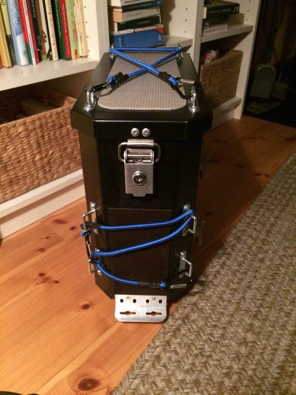

    Bei der Lösung von G&G braucht da nicht gebohrt zu werden. Der (abnehmbare) Halter selber ist von SW-Motech, die Koffer von G&G.
    Leider ist die Lösung von G&G eine Art Bausatz, man braucht Zeit und etwas Geschick um die Koffer fertig zu stellen.

    Bevor wir diesen Thread hier zu sehr entführen noch mein Kommentar zur hier vorgestellten Lösung von Batanga. Für mich sieht's im Groben aus wie ein Touratech-Nachbau, der etwas schmaler baut. Die Koffer selbst finde ich - sorry - fürchterlich, da sie viel zu schmal sind. Rein optisch bekommt man da nicht sehr viel mehr als ne Pizza im Karton (vielleicht zwei...) rein. Ein bisschen mehr Volumen dürfen Koffer m. E. haben, sonst bleibt der Nutzwert auf der Strecke. Sieht auf den Fotos so aus wie zwei Aktenkoffer aus Alublech ;)
    Für die Batanga-Lösung spricht natürlich der sehr günstige Preis, da beisst die Maus keinen Faden ab.
    noch einmal ein kleiner Kommentar:
    das ist KEIN Touratech-Nachbau...
    Halterung oben in beide Originalhalter eingehängt
    die Querstrebe ist gebogen und weiter unten angesetzt
    man spart sich dadurch die 2. Querstrebe unten; trotzdem stabil
    für mich sind (allein reisend) 2*32L plus Gepäckrolle vollkommen ausreichend
    ob einem die Koffer gefallen ist sicher Geschmacksache; ich finde die absolut o.k.
    WICHTIG für mich: Gesamtbreite=Lenkerbreite
    wollte das nur einmal vorstellen; es gibt sicher viele andere Lösungen; muß eben jeder selbst sehen, was ihm gefällt und zu ihm passt
    soweit kurz dazu
    das Wichtigste ist: viel Spass beim Fahren und Reisen !!
    Gruß Henry
    hrau
    dann klär uns mal auf was es mit dem Pad auf sich hat am Auspuff, sieht man auf den Fotos,
    eine Detailaufnahme an der Originalhalterung wäre nett
