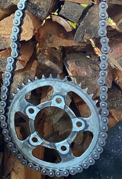

    Hallo@all,
    Radlager hatten leichtes Spiel; habe ich also vorsorglich getauscht; hätten evtl. noch gehalten, aber ....
    wichtiger war aber sicher den Kettensatz zu tauschen (DID endlos Kette; Zubehör Kettenrad und original HONDA Ritzel)
    da waren einige Glieder nicht mehr in Ordnung, wie man sieht... (fest)
    nach dem Tausch läuft alles wieder wie am ersten Tag ;)
    danke für alle Hinweise und Ratschläge
    ich denke der Kettensatz war das eigentliche Problem
    hier mal ein Bild:
