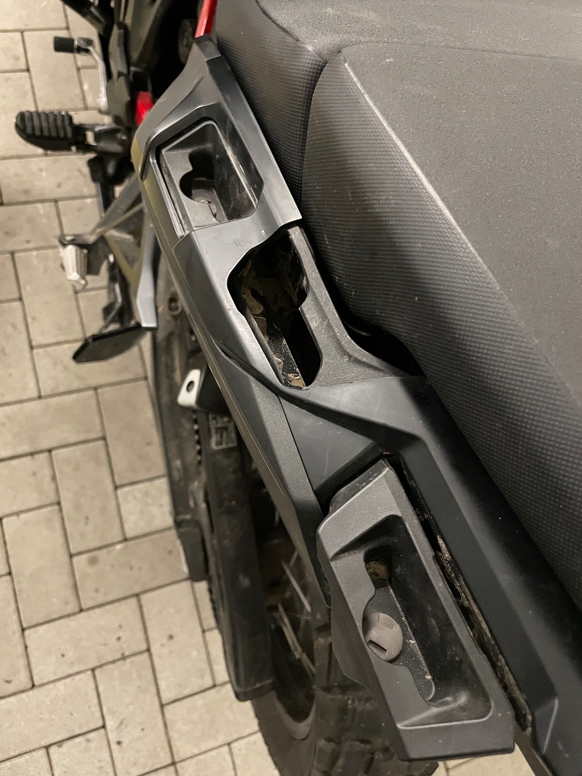

    ich steige gerade auf das Kriega OS Base System und hatte gehofft das ich um einen Rückbau der Kofferaufnahme hinten herumkomme. Leider ist das schon eine sehr knappe Sache und läuft auch etwas ungünstig über die Verkleidung. Weiter hat eine Schraube einiges an Luft. Es sitz zwar alles und wackelt nichts. Mache mir aber doch etwas Gedanken ob die sich nicht irgendwann verselbstständig. Wollte mich hier erkundigen ob den Weg schon jemand gehen musste oder ob es mit der original heck-seitenverkleidung genau so eine knappe Sache ist. Bin da mit den spanngurten in der entspanntesten position momentan schon sehr straf und es benötigt einiges an Gewalt es über die Befestigungsöse zu kommen.

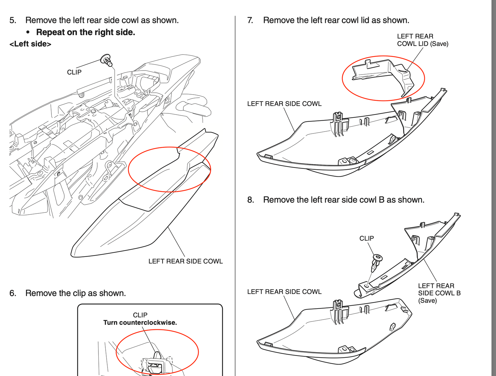

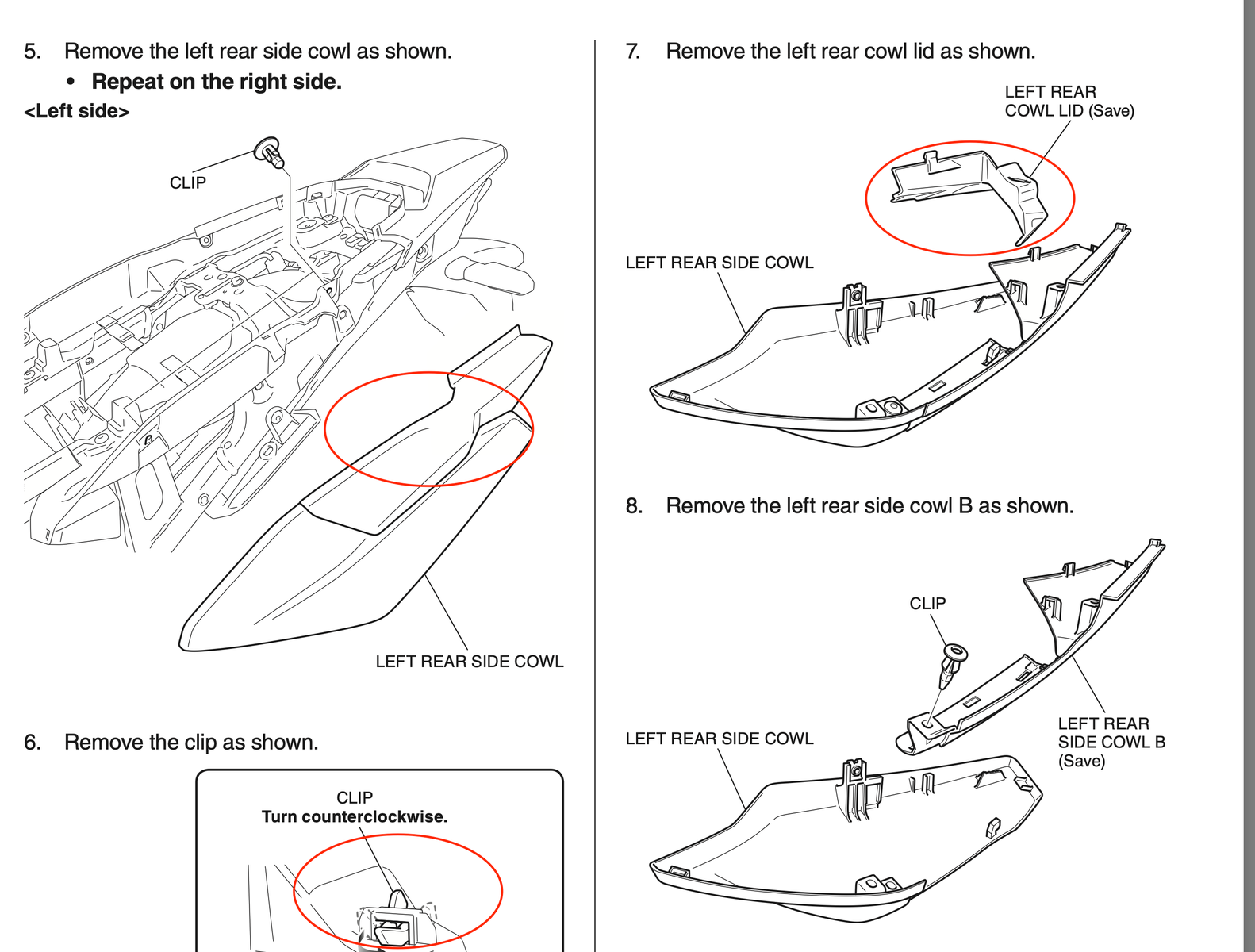

    Sofern jemand Erfahrung hat muss ich denke ich nur die 3 Teile des hinteren Teils der Blende nachkaufen oder? (s. Bild zwei)
    Bin da etwas ratlos wo ich das her kriege.

    Ah ok d. h. die Verschalung bleibt im Grunde die Gleiche nur die eine Blende welche die Löcher Verdeckt(Teil 12) wird durch das Kofferaufnahme-Teil ersetzt. Das wäre einerseits natürlich gut da ich dann günstig davon komme. andererseits schelcht. Weil es von der Passform nicht besser wird.

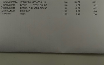

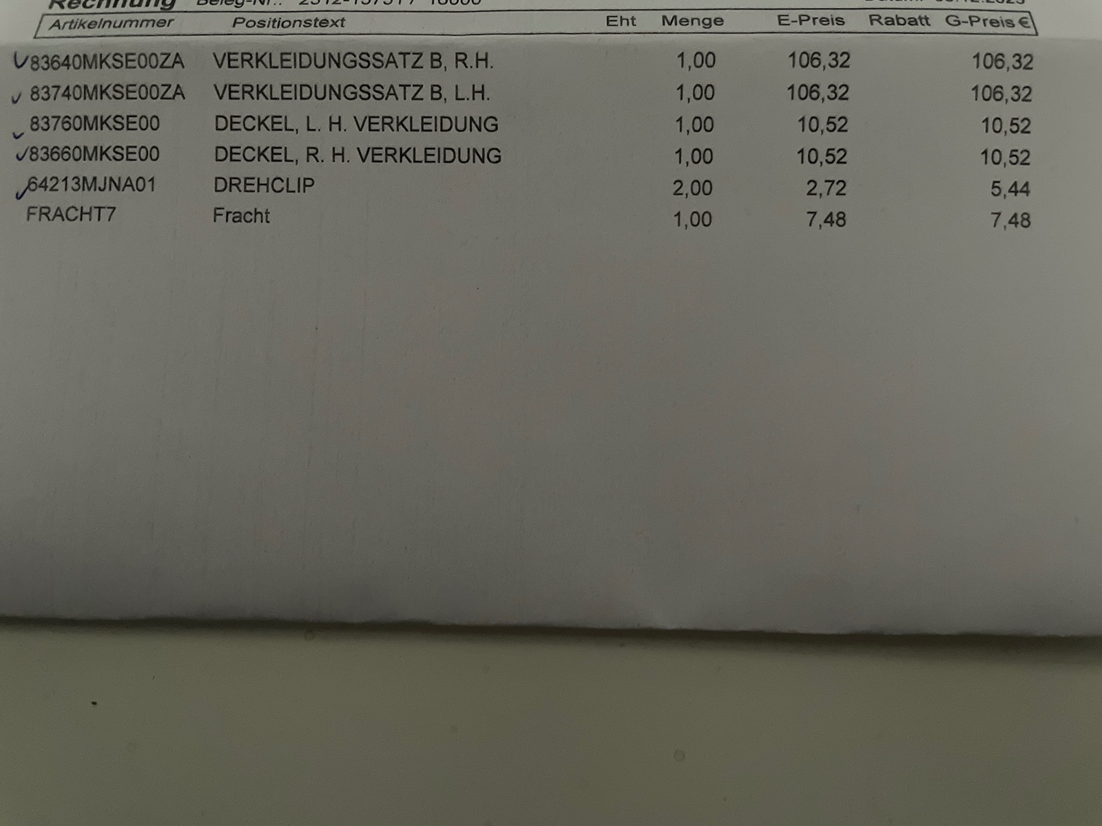

    Hier nochmal kurze Rückmeldung falls das auch mal für andere interessant werden sollte. Das Kit mit den Standardverschalungen gibt es ja nicht explizit für die 2022 Version. Ich habe mir daherdie Teile der 2020 Maschine gekauft die baugleich sind (s. Anhang). Ist dan die Blende die die Aussparung für die Koffer abdeckt und ein Teil das den großen Spalt nach hinten abdeckt der durch den Ausbau der Kofferaufhängung entsteht. Den Drehclip kann man auch durch zwei Kabelbinder ersetzen. Trotzdem für so ein bisschen mattes Plastik schon frech teuer.
    Achja und das Taschensystem OS Base passt jetzt wesentlich besser.
