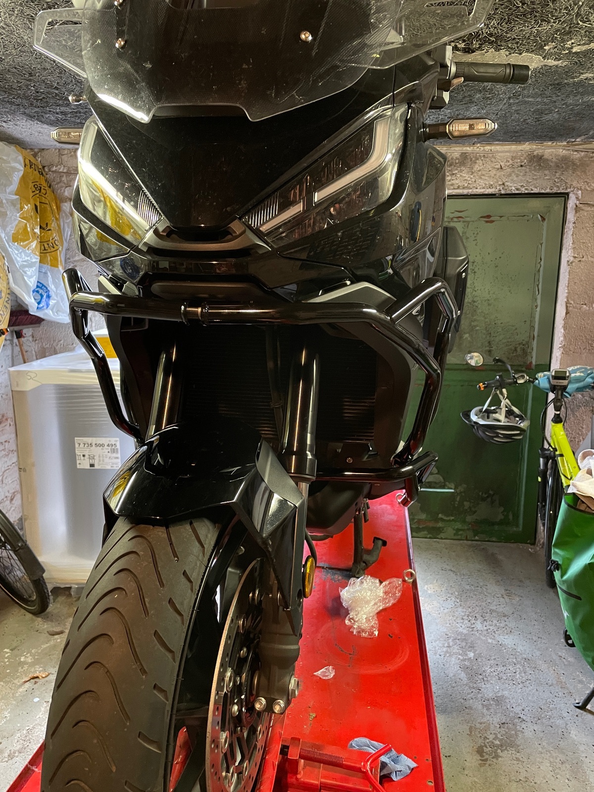

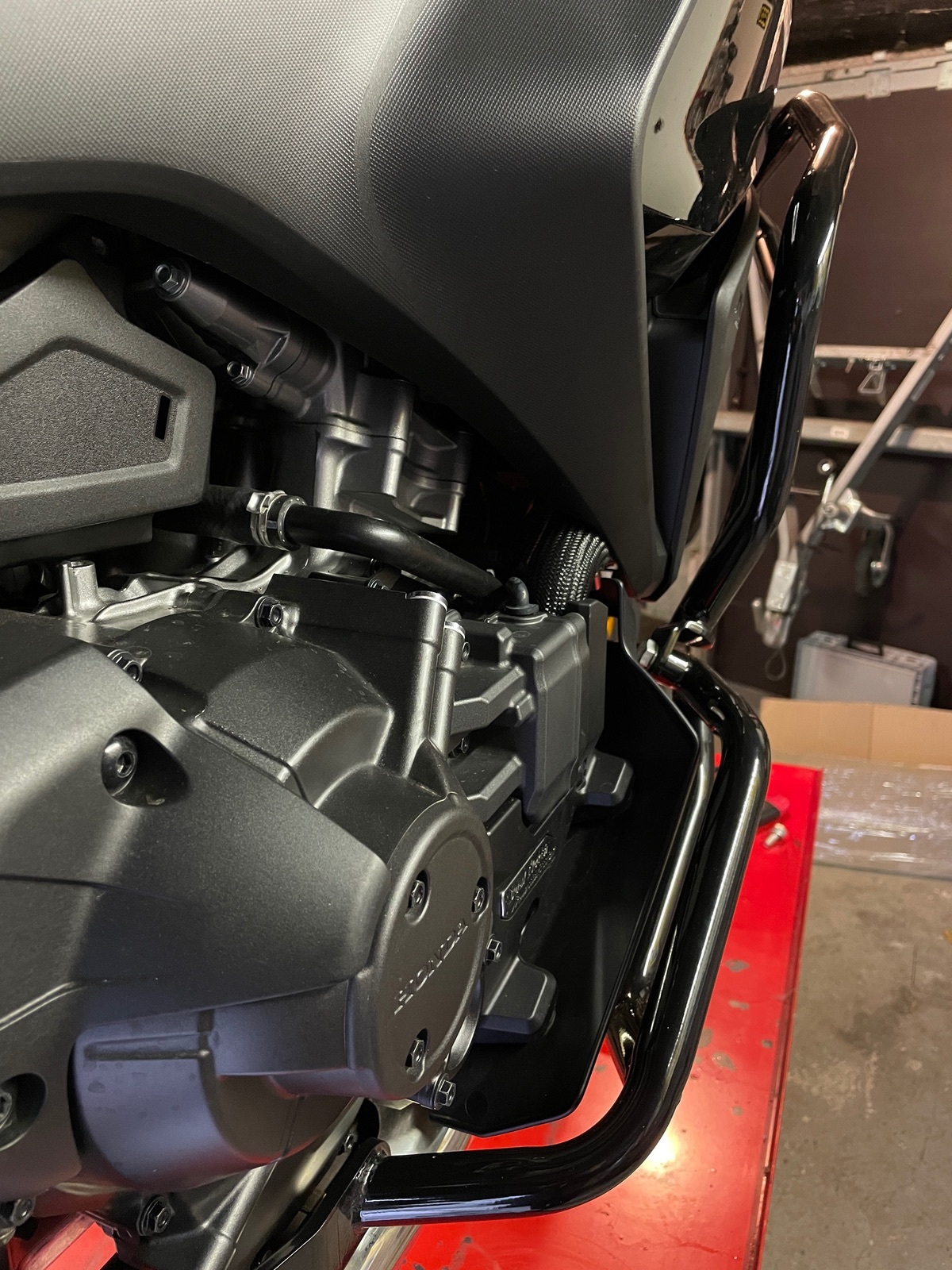

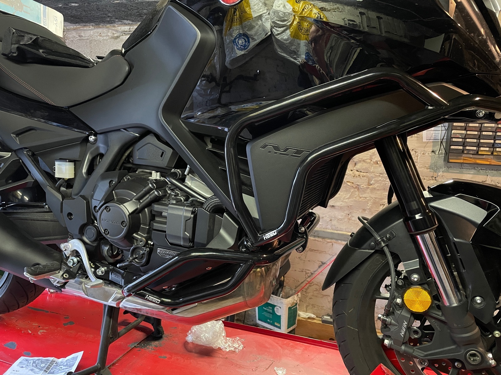

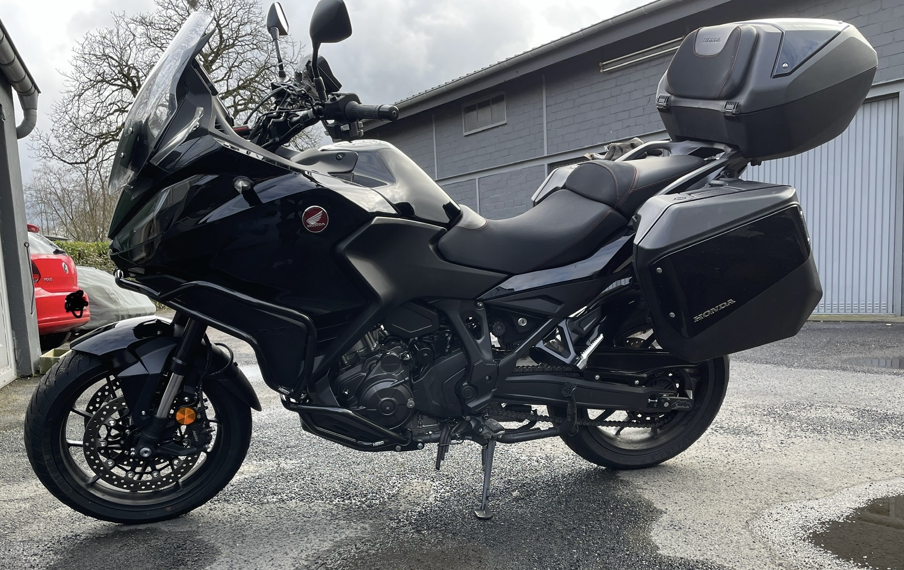

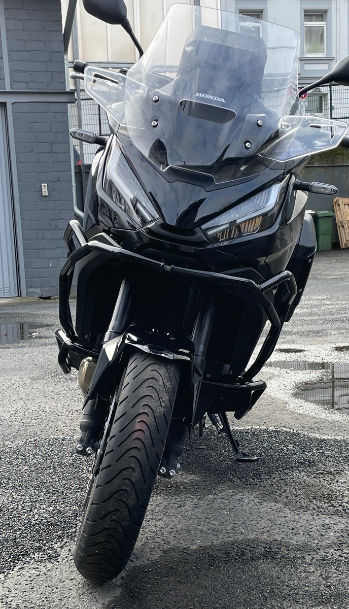

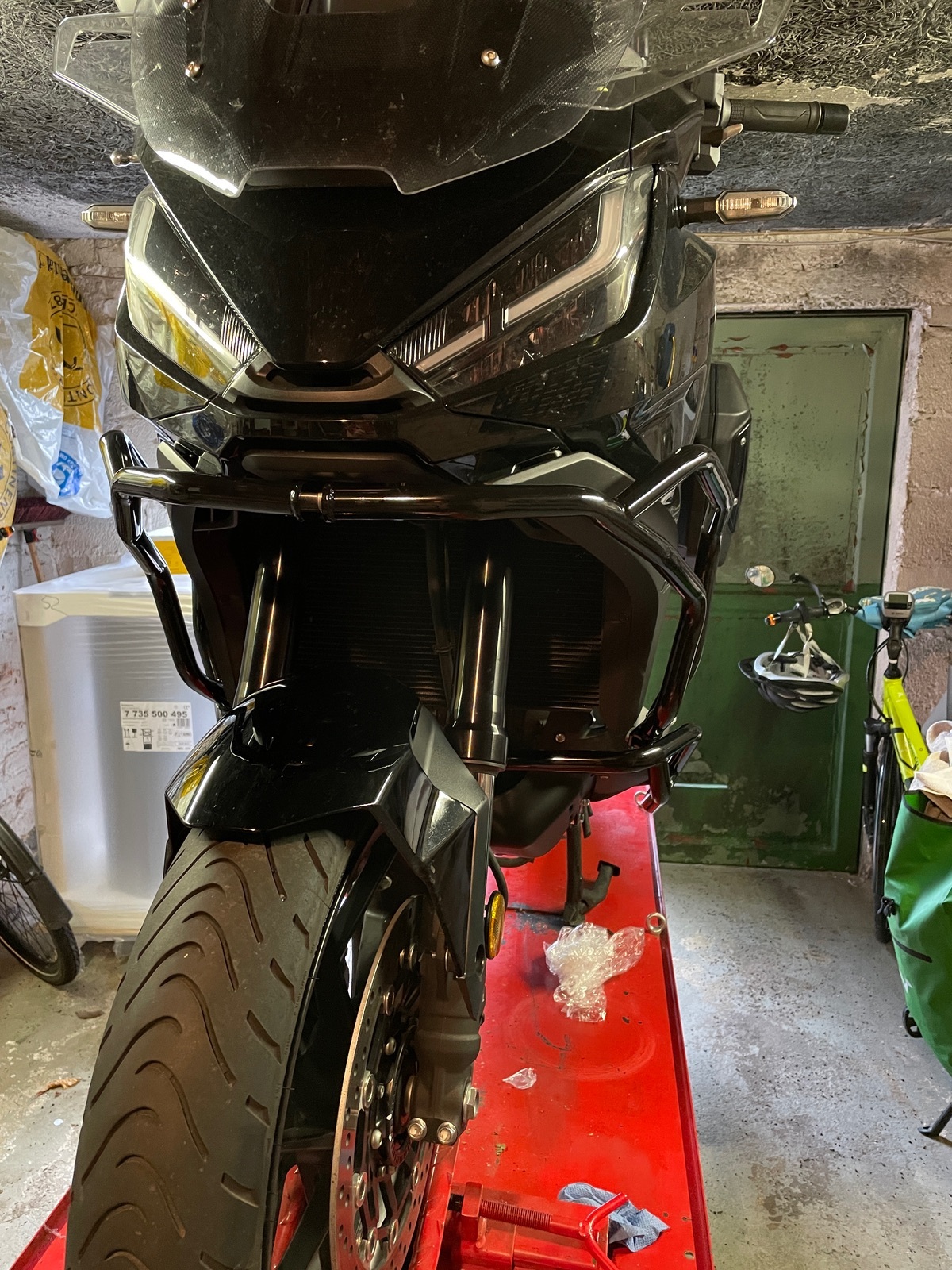

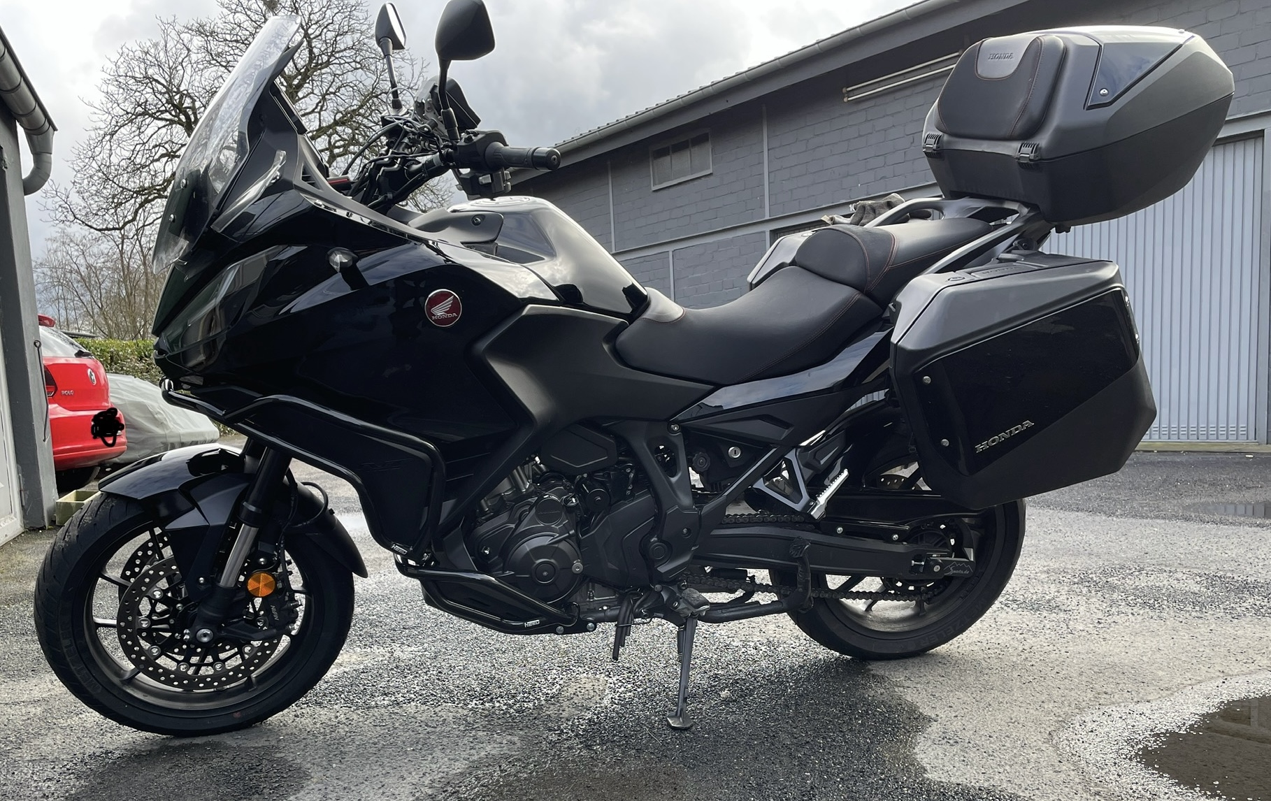

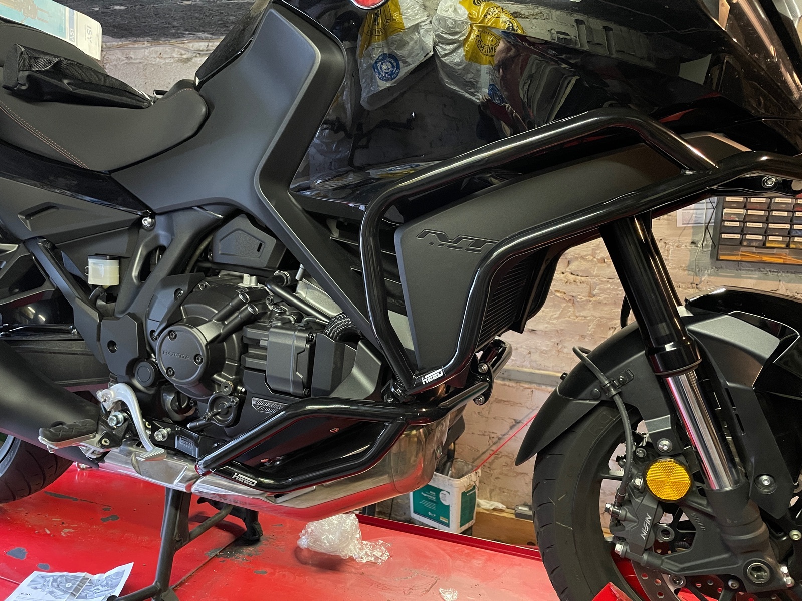

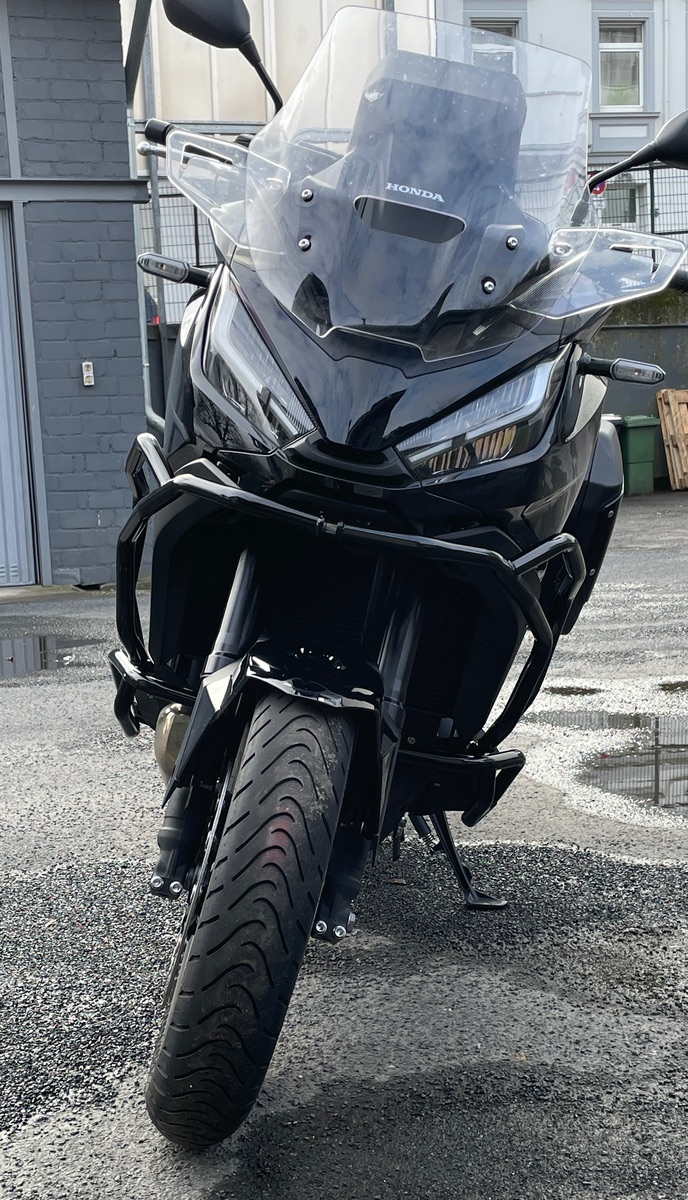

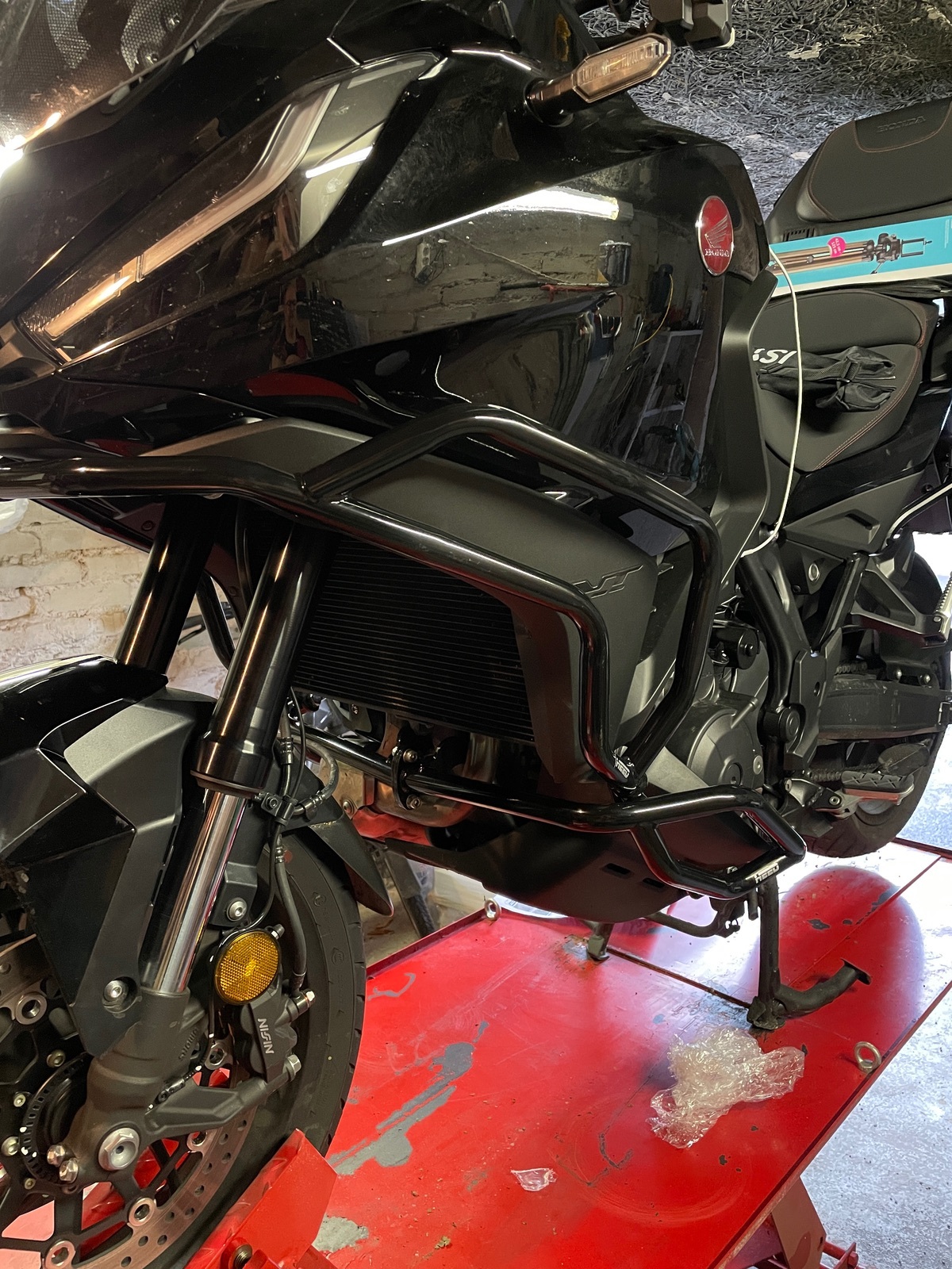

    So, bei mir sind’s die Bügel von Heed geworden. Qualität sieht bis hierher gut aus. Alles war mit grauen Heizungsisolierschläuchen verpackt.
    Passform gut, es musste nix gebogen oder irgendwie angepasst werden.

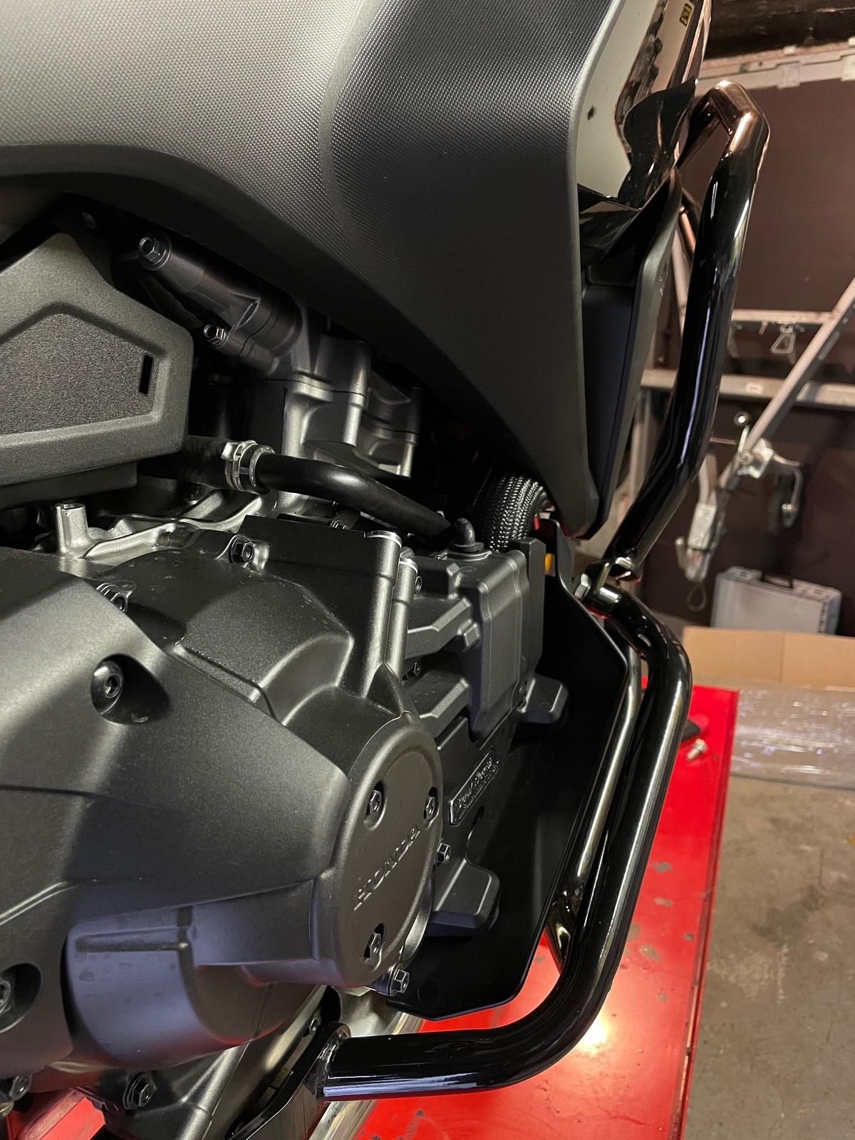

    Bisschen tricky war die Montage der unteren Bügel am vorderen Rahmen zwischen den Krümmern. Schwierig, weil man schlecht dran kam und die original Schrauben sehr sehr fest waren, war die Halterung hinterm Scheinwerfer / Halterung Frontverkleidung. An den 2 Schrauben hab ich ca 2 Stunden gebastelt bis sie los waren, der Halter montiert war.
    Die Bügel gefallen mir in Echt nun sogar besser als auf den Fotos des Anbieters.
