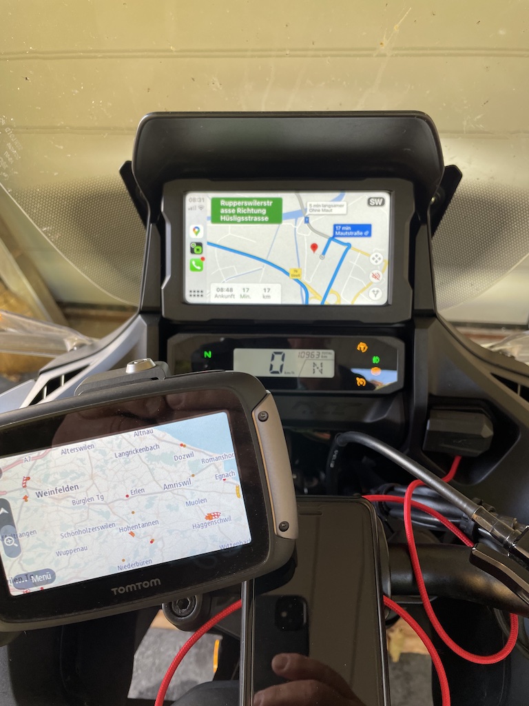

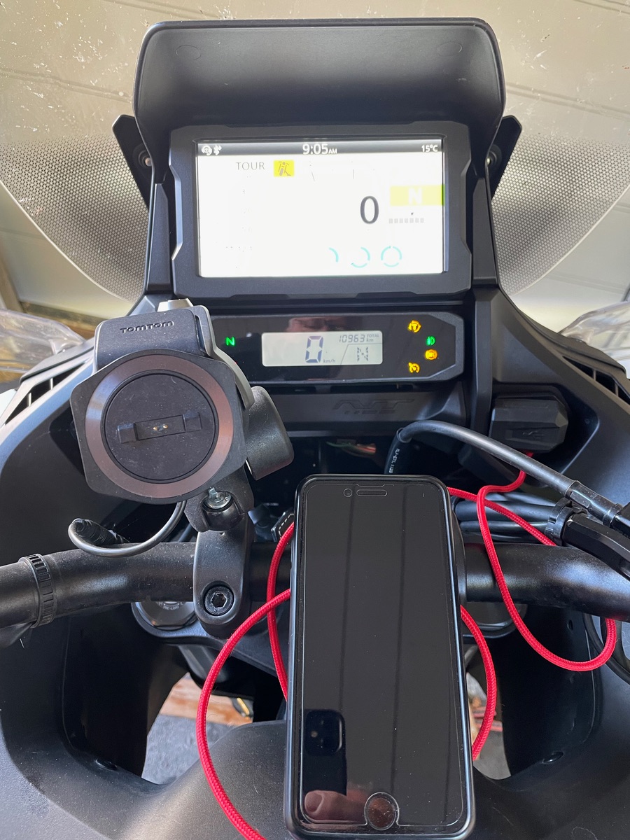

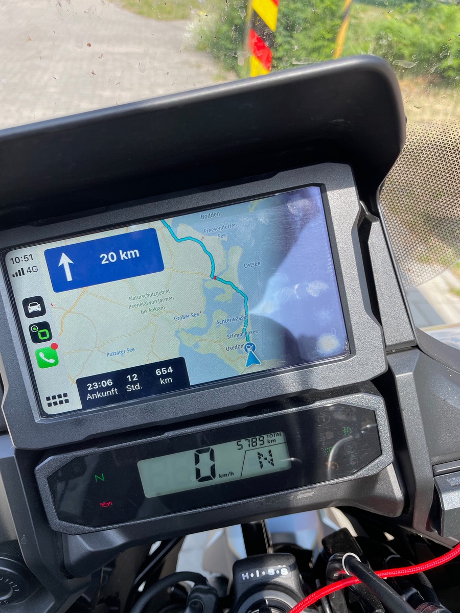

    Hallo zusammen

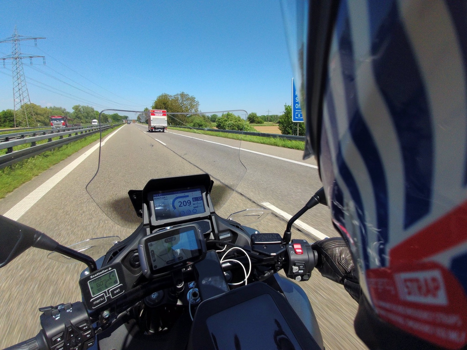

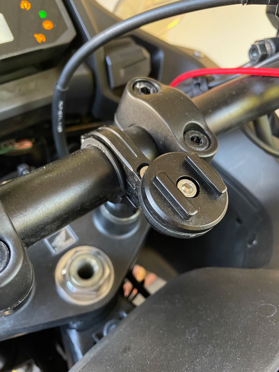

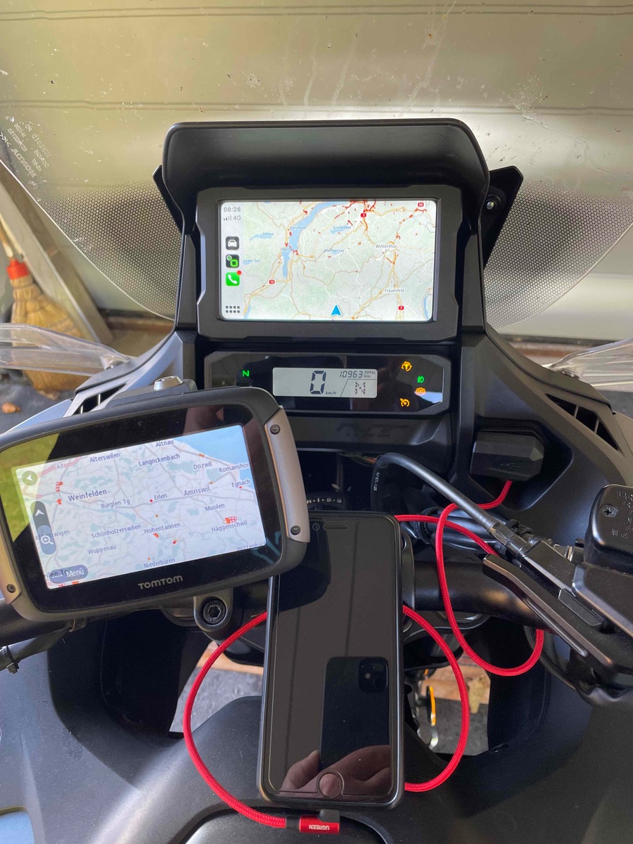

    Ich sende euch hier mal Bilder wie ich es gelöst habe.
    Einige Kommentare zu den Bildern:
    - fahre in der Regel immer mit dem TomTom dran (ausser "ums Haus rum")
    - auf dem TomTom lass ich bei Touren die Route auf automatisch neu berechnen
    - auf CarPlay läuft i.d.R. TomTom NavigationGo mit der Route als GPX
    - für mal schnell was suchen (Einkauf oder Hotel/Restaurant) stelle ich in CarPlay Google Maps ein
    - das TomTom deckt mir nur den Blinker links im kleinen Display ab (braucht der NT Fahrer eh nicht, da er den Blinker ja im Windabweiser sehen kann :lachen:)
    - das iPhone ist mit SP Connect montiert
    - die Installation iPhone ist nicht optimal, aber besser als in der Jacke. Im heissen Sommer gibt das iPhone, infolge hoher Temperatur, auf. Bei Regen und auf Tour habe ich den Tankrucksack dabei und dann ziehe ich das Kabel in den Tankrucksack und dann ist das iPhone auch vor Wasser geschützt.
    - die Helmkamera hat durch die Montage links am Helm einen eingeschränkten Bildausschnitt erstellt (Helm habe ich nach der Tour ersetzt)

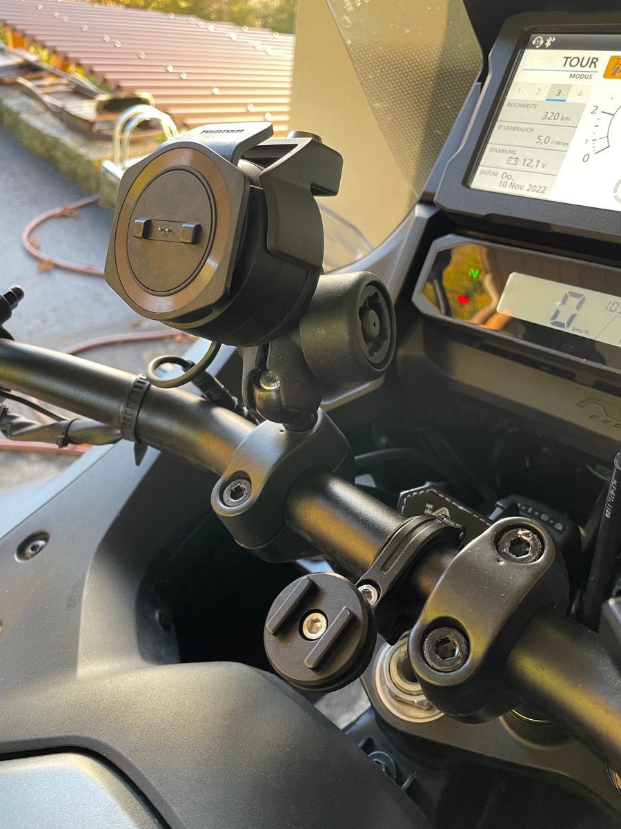

    Was ich noch sagen möchte. Bevor ihr etwas für die Navimontage bestellt, überlegt genau, wo und wie ihr das Phone installieren möchtet. Die Halterung beim TomTom ist, da dieses kurze Teil vom Knubbel zum TT nicht gekröpft ist, nicht optimal. Aber ich habe einige Zeit auf dem Motorrad gesessen, um alle Display/Geräte so zu platzieren, dass die Sicht Einschränkungen minimal sind.
    Ich persönlich bin kein Fan vom GPS oberhalb des TFT Honda Display zu montieren. Daher ist diese Option für mich keine Lösung.
    Ich fahre zu 99% mit CarPlay auf dem TFT Display. Die Geschwindigkeit sehe ich im kleinen Display und/oder im TFT auf der TT App. Und welcher Gang drin ist, weiss ich nach 50 Jahren Führerschein eh und brauche das TFT nicht dafür.

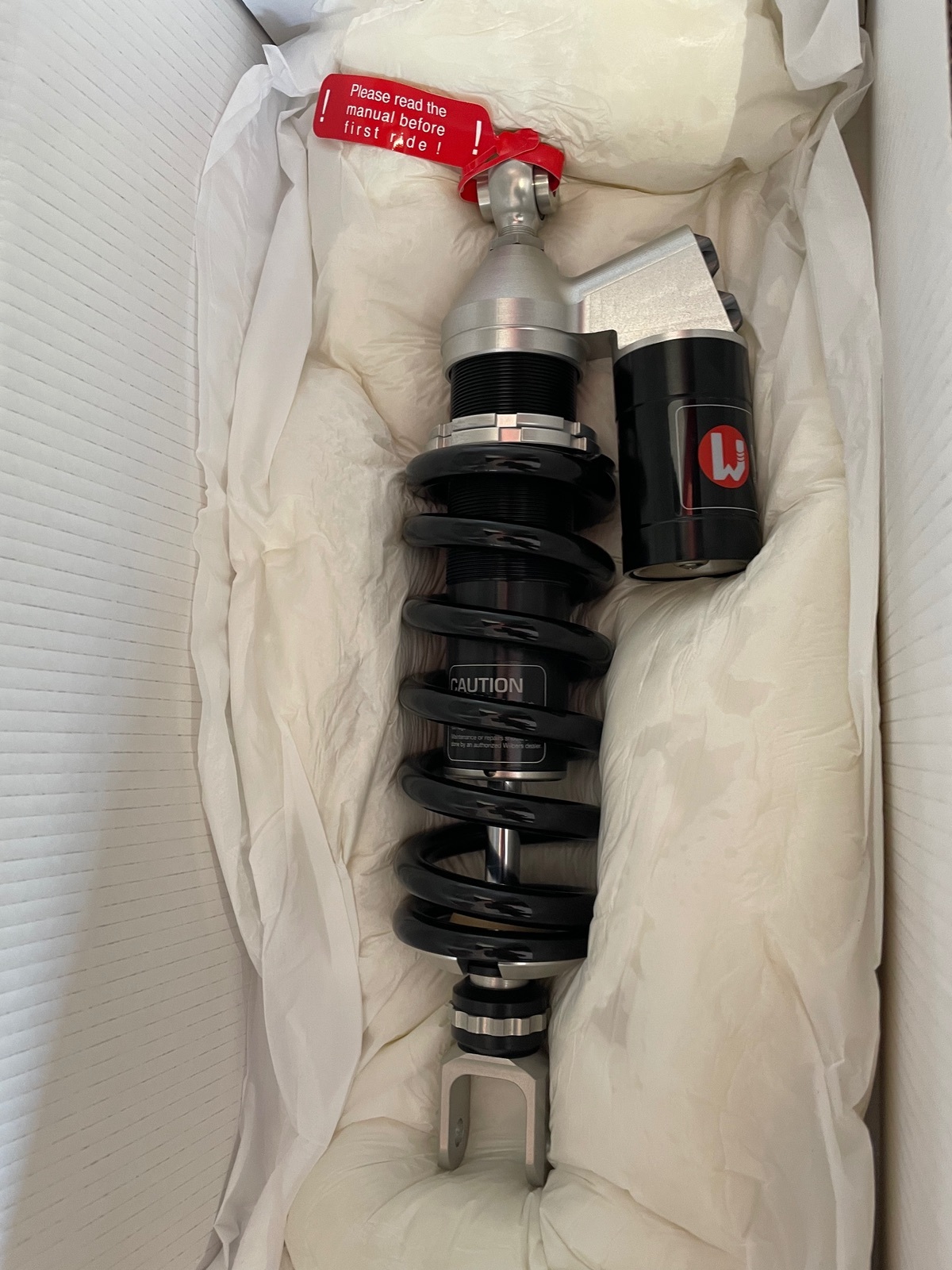

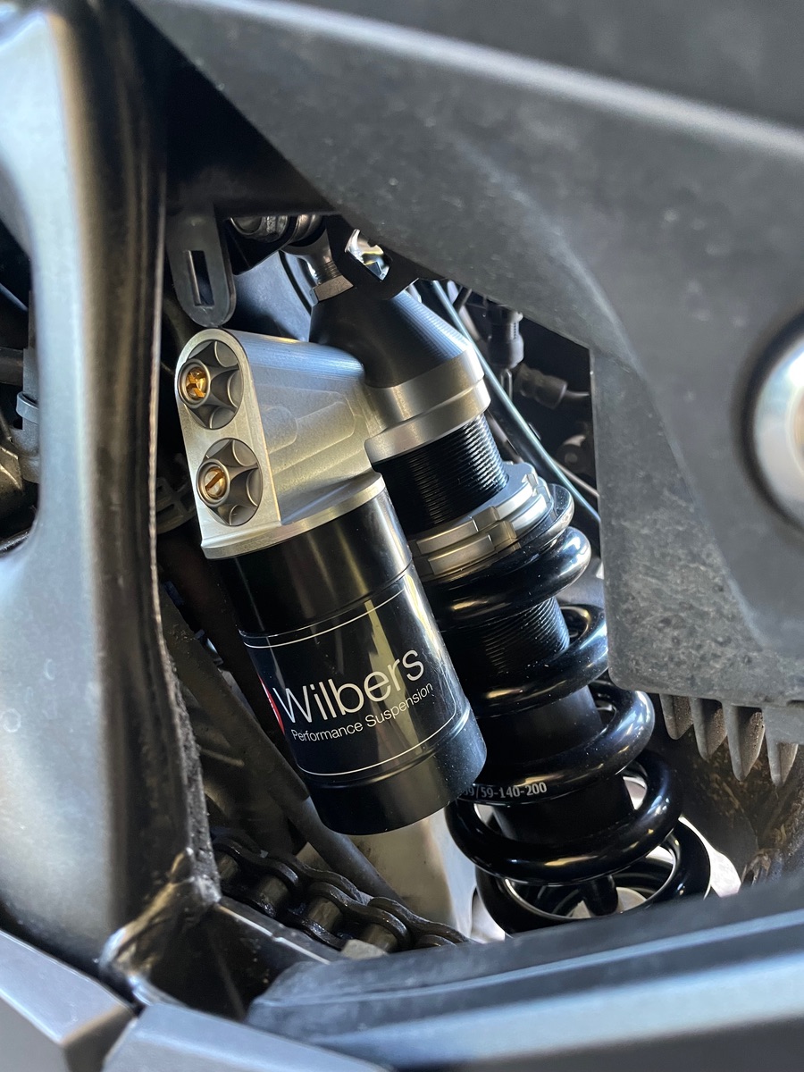

    Das Wilbers ist eingebaut und ein Bild vom Federbein ist folgend.
    Motorfahrzeugkontrolle abgenommen und das Federbein ist im Fahrzeugausweis eingetragen. Die NT ist nun ein bisschen höher aber mit den Füssen ist der Boden noch gut erreichbar. In den Kurven merklich straffer und viel sicherer und nicht mehr schwabblig über die Wellen.
    Eine klare Verbesserung im Fahrverhalten und Sicherheit (ich hatte bei der ATAS das EERA Fahrwerk und das war natürlich einmalig gut) und es macht wieder richtig Freude solo oder mit Gewicht in den Koffern.
    Da auch ich auf Wilbers umsteige, aus meiner Sicht abschliessend.
    Öhlins ist ein Top Hersteller und kann keinen Umbausatz für die NT 1100, darum ist das kein Diskussionspunkt.
    Für die Federvorspannung von aussen zu verstellen, hat Wilbers einen Satz und würde Anpassungen machen, Kosten wären dann zusätzlich 700.- CHF.
    Alle anderen Diskussionen bezüglich hätte und könnte, sind für mich hinfällig. Haupsache es fährt spurgenau um die Kurve.
