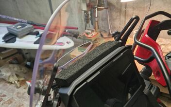

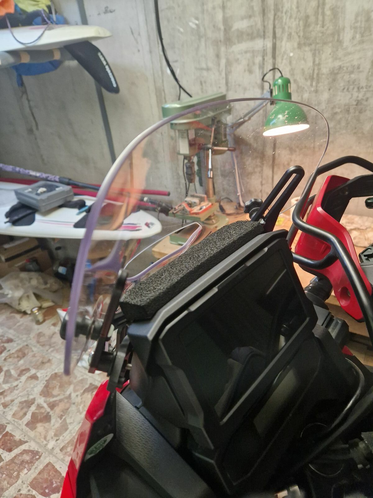

    als ich die Batzen Windschildverstellung montiert habe, ist mir aufgefallen, das die Windgeräusche lauter geworden sind.
    Erklären kann ich mir das durch folgendes:
    Durch den Höhenversteller ist der Abstand zwischen der Motorradverkleidung und dem Windschild vergrößert worden. Der hier durchgeleitete Wind trifft direkt auf mein Helm.
    Herausgefunden habe ich es, in dem ich während der Fahrt die Hand zwischen die Verkleidung und dem Windschild gehalten habe. Es wurde dadurch sofort leiser.

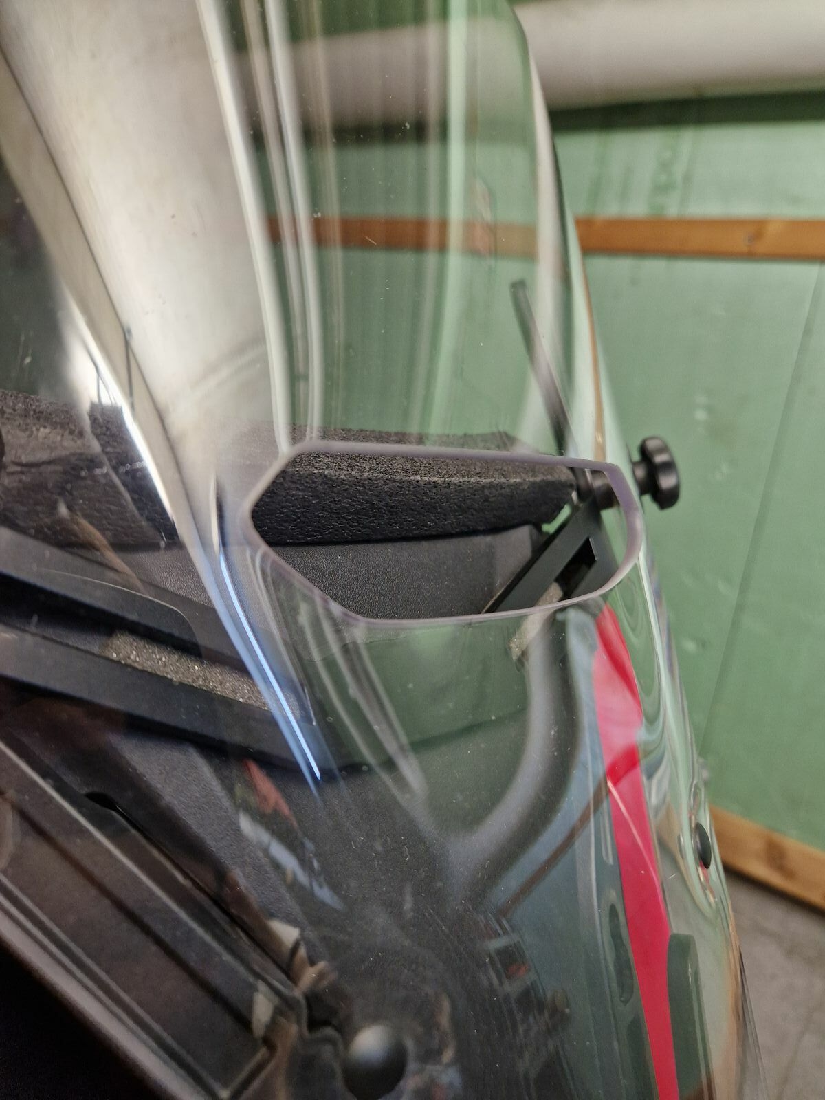

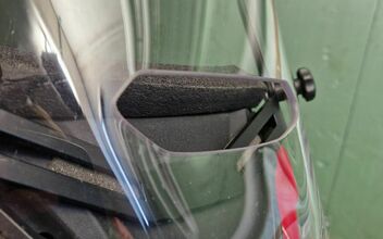

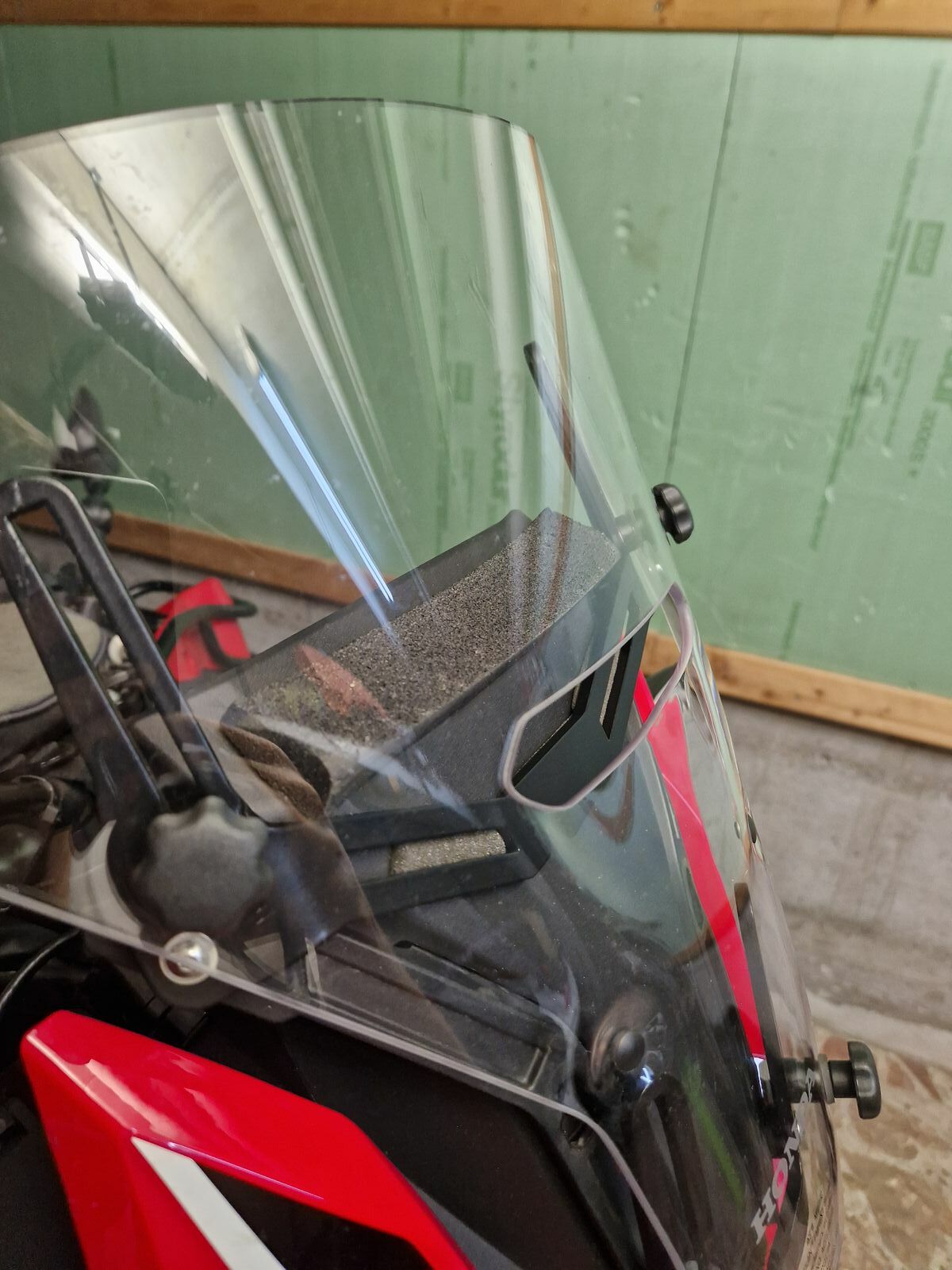

    Um die Geräusche zu eliminieren habe ich mir mit Schaumstoff einen Windabweiser zwischen Verkleidung und Wildschild gebastelt:
    Vielleicht hilft das ja einem weiter.
