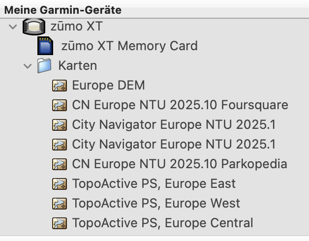

    Genau, es war die NTU 2025.10
    Ich verstehe überhaupt nicht, warum er eine Neuberechnung gespeicherter Routen macht? Die Route ist ja schon vorhanden und ich habe nix an den Parametern geändert ...
    Dass Routenpunkte falsch positioniert waren, glaube ich nicht, da ich alle Routen mit BaseCamp sorgfältig editiert hatte.
    Die neu berechneten Routen waren Anfangspunkt = Zielpunkt, dazwischen befand sich nix mehr.
    Meine Routen stammten zT aus Kurviger und zT aus Tracks, die ich aufgezeichnet hatte.
    Ich hab auch versucht, NTU 2025.10 auf BaseCamp zu installieren, aber das hat nicht geklappt ... irgendwie komm ich mit diesem Garmin Zeugs nicht zurecht :angry-screaming:
  • #12
    verbinde das XT mit deinem Rechner, starte GE und installiere über die Kartenoptionen die 2025.10 auf deinem Rechner - das funktioniert
    Fragen zu deinen Routen solltest du im Naviboard stellen, wenn sie aber mal mit einer anderen Karte erstellt wurden ist das die Ursache, sofern die Routen nicht vorher in BC mit der neuen Karte geöffnet wurden und dann aufs XT übertragen werden
    Routen von Kurviger und Co stammen immer von fremden Kartenmaterial
  • #13
    Ja das funkt - vielen Dank!
    Hatte ich vermutlich vorher mit der 2023 Version bereits gemacht, konnte mich aber nicht mehr dran erinnern ... das Alter schlägt zu!
    Gut, jetzt muss ich die Routen, die ich auf BC habe mit 2025 Karten nochmals anschauen und dann bei Bedarf aufs XT laden, ich nehme an, das ist der rechte Weg?
    Für mich nicht unbedingt intuitiv ... vor allem auf dem MacBook ...
    Ja, genau deswegen editiere ich die Routen ja immer noch auf BC bevor ich sie weiter verwende.
