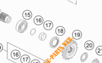

    Gibt es diese Bewegungen in einem z.B 790/890 KTM Motor mit der horizontaler Trennung und Semitrockensumpfschmierung nicht?
    Die Nut am Lagersitz im AT Motor ist schon vorhanden. Wo ist das Problem für Honda Konstrukteure die nach außen zu versetzen, einen normalen Wellendichtring einbauen und einen Sicherungsring in diese Nut montieren? Ach ja, da muss man ja zwei zusätzliche Schritte nach dem Zusammenbau des Motors in die Montage einführen:
