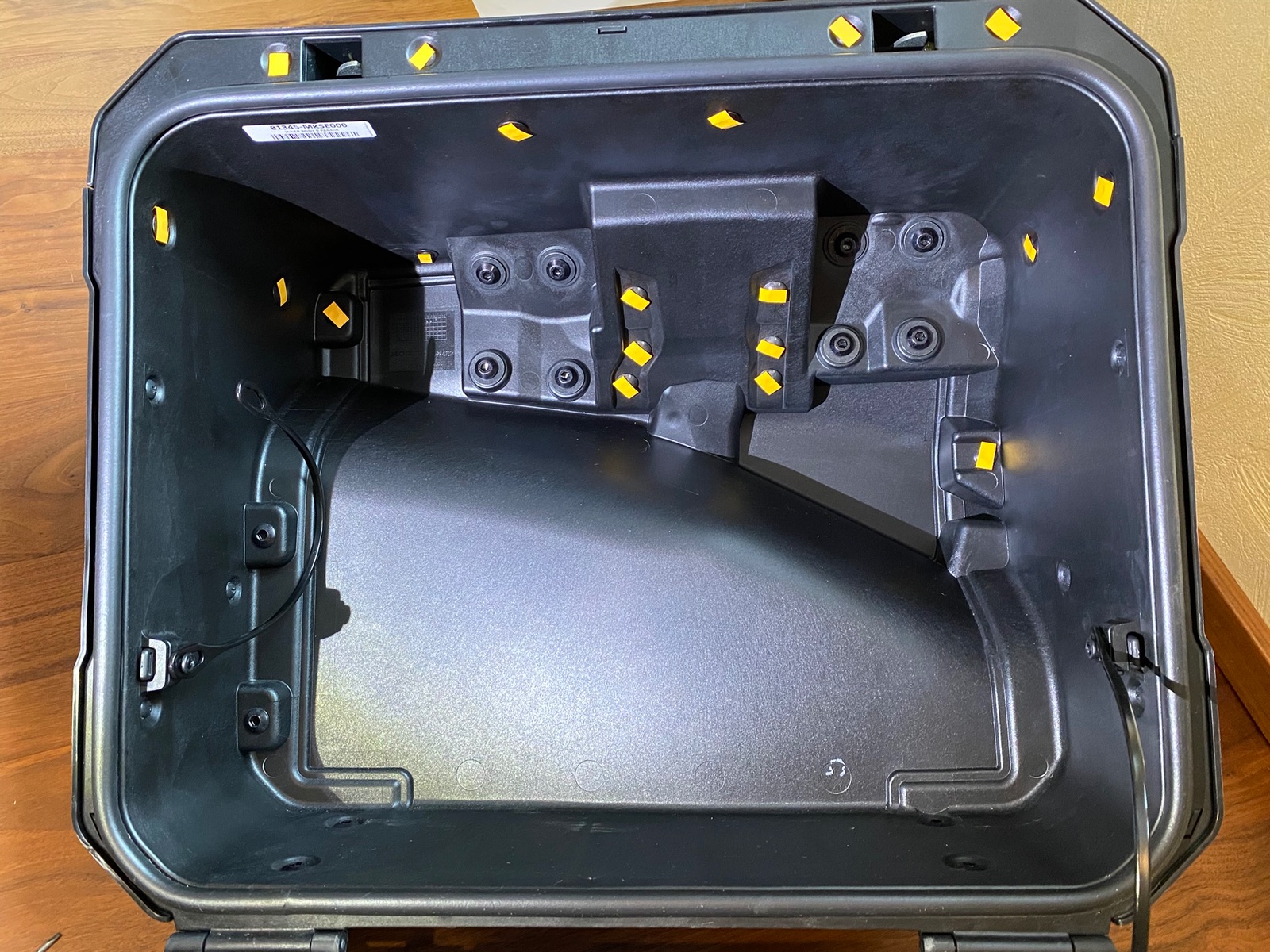

    um die Schlösser auszubauen müssen die Koffer offen sein, da ja einige Schrauben zu lösen sind . Ohne Schlüssel geht das beiHonda nicht.
    Das Foto unten stammt von einem Forumskollege und zeigt die Schrauben die gelöst werden müssen. Gibt´s auch noch für die andere Seite.

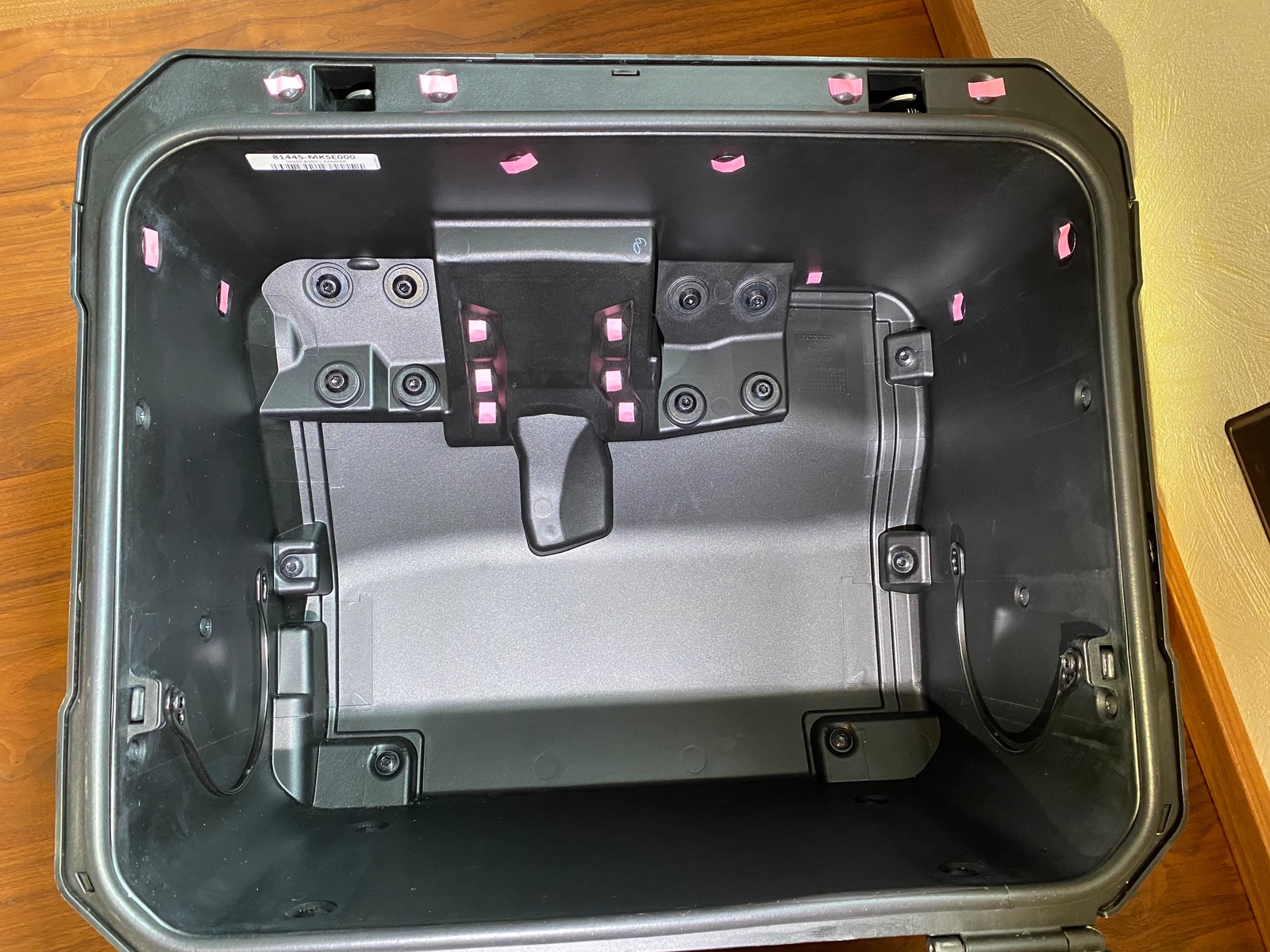

    Möchtest du auch das Foto mit den markierten Schrauben von zweiten Koffer?
    Ich schicke es einfach mal, Enkelin verlangt nach Opa.
