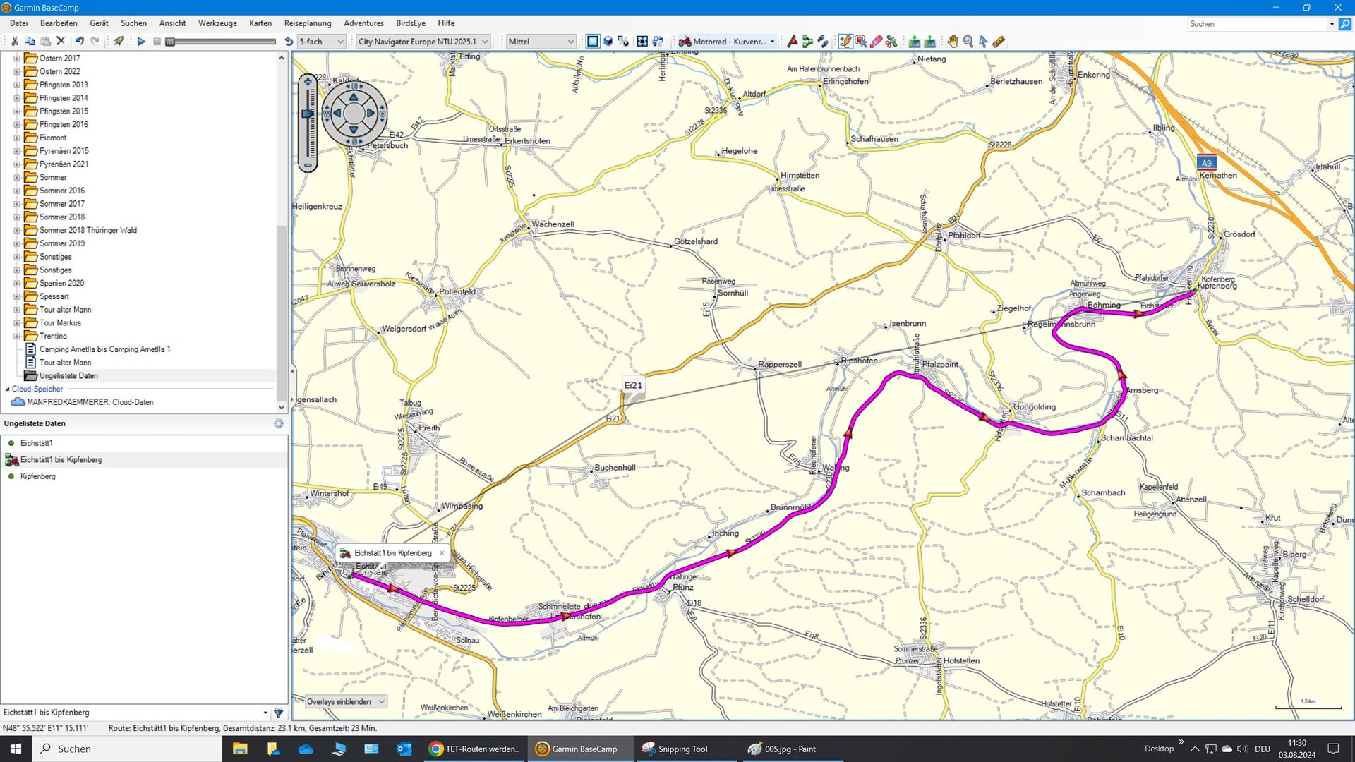

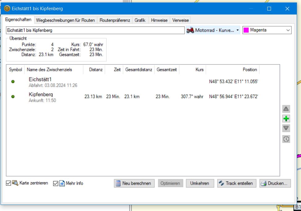

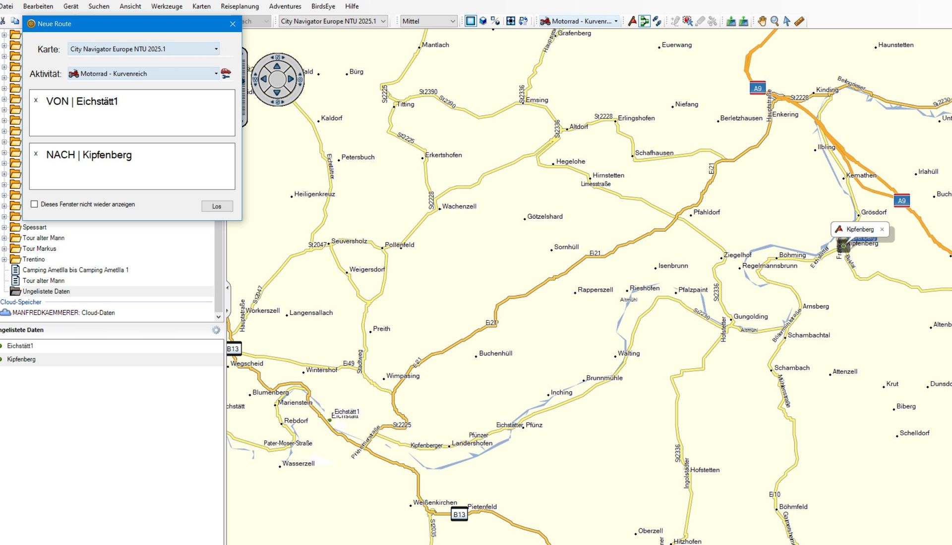

    1. Du brauchst in BC eine Route die mindestens aus zwei Wegpunkten besteht
    Die habe ich hier mit dem Wegpunkt 1 Eichstätt (Start) und dem Wegpunkt 2 Kipfenberg (Ziel) erstellt und lasse das in BC berechnen

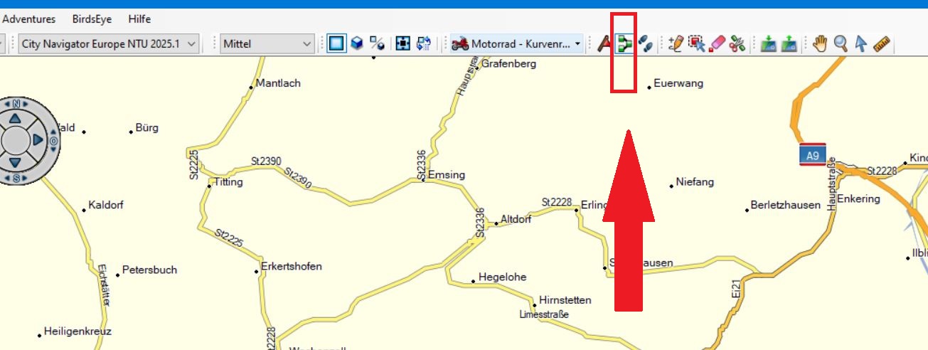

    Bei aktiver Route gehst du oben ins Menüband und klickst auf den Button "Einfügen"

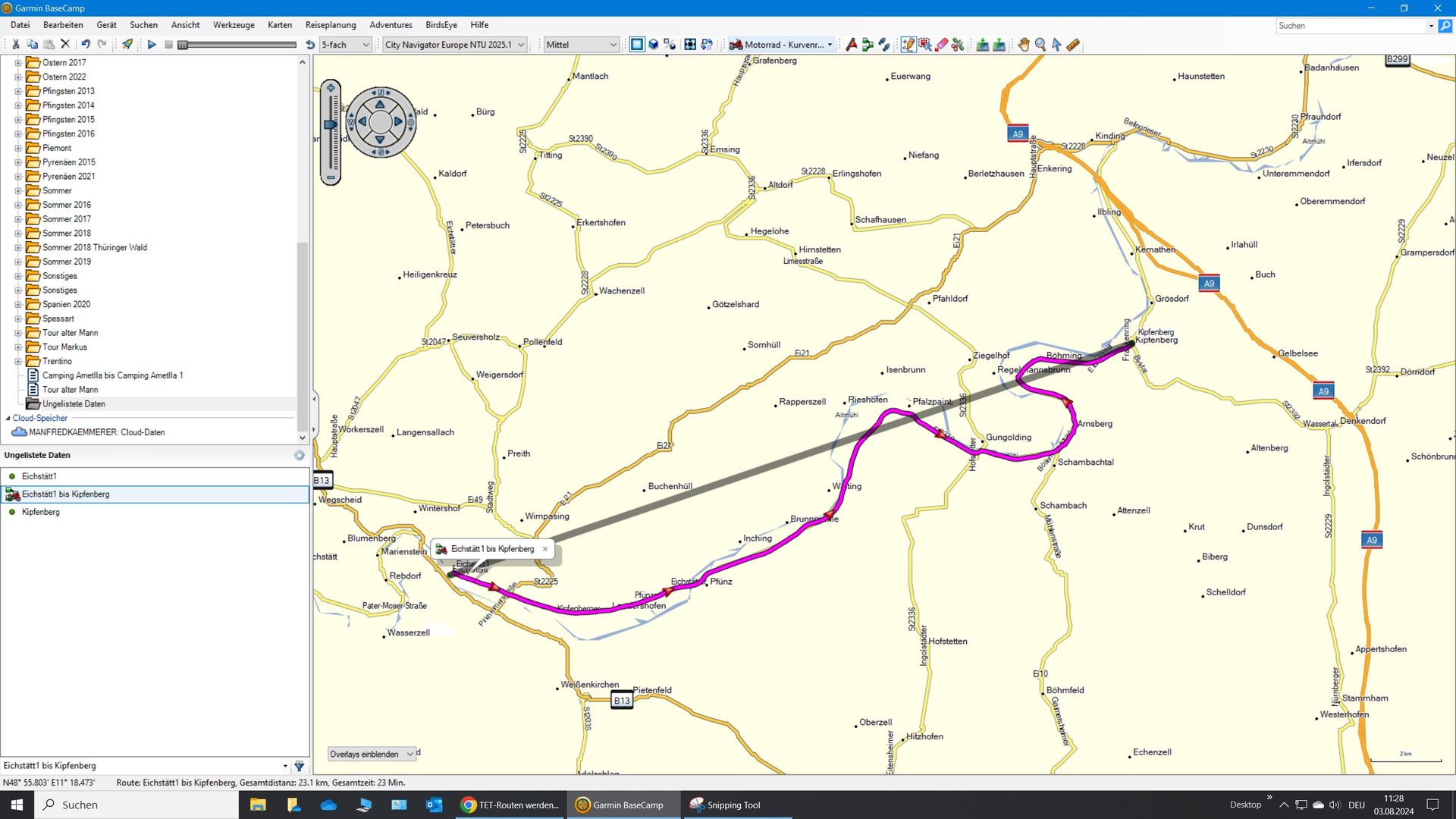

    Mit dem Mauszeiger gehst du auf die Luftlinienverbindung zwischen den beiden Wegpunkten und du siehst dass sich ein grauer Balken aufbaut
    Auf den klickst du mit der linken Maustaste und hast damit die Route eingefangen. Sobald die Route eingefangen ist wird aus dem dicken Balken eine neues Linie (das Gummiband) und du kannst jetzt die Route auf einen beliebigen Punkt führen, Hast du die Stelle gefunden die dir zusagt, klickst du mit der linken Maustaste - die Route ist immer noch als Gummiband eingefangen und du kannst an der nächsten Stelle den Vorgang wiederholen... wiederholen....

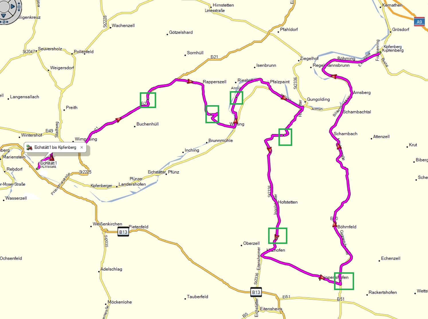

    Am Ende schaut dann die Route so aus wie du gerne möchtest. In den grünen Rechtecken habe ich jeweils einen Shapingpoint eingefügt und die Route schaut völlig anders aus als vorher

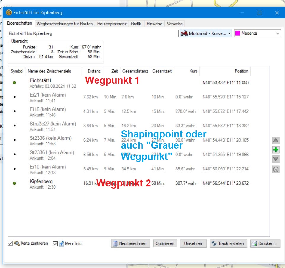

    In der Routenübersicht schaut es dann so aus
    Zu einem Wegpunkt will/muss ich hin - daher sparsam verwenden z.B. Start, Ziel, Pausen, Tankstelle - max 29 St
    Zu einem Shapingpoint kann ich hin, muss aber nicht. Wird gebraucht um die Strecke an bestimmte Punkte zu bringen, könnte z.B. auch eine Tankstelle sein - aber keine zu der ich hin muss. (Nach meinem Wissen sind da je Tour 1000 Stück möglich)
