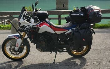

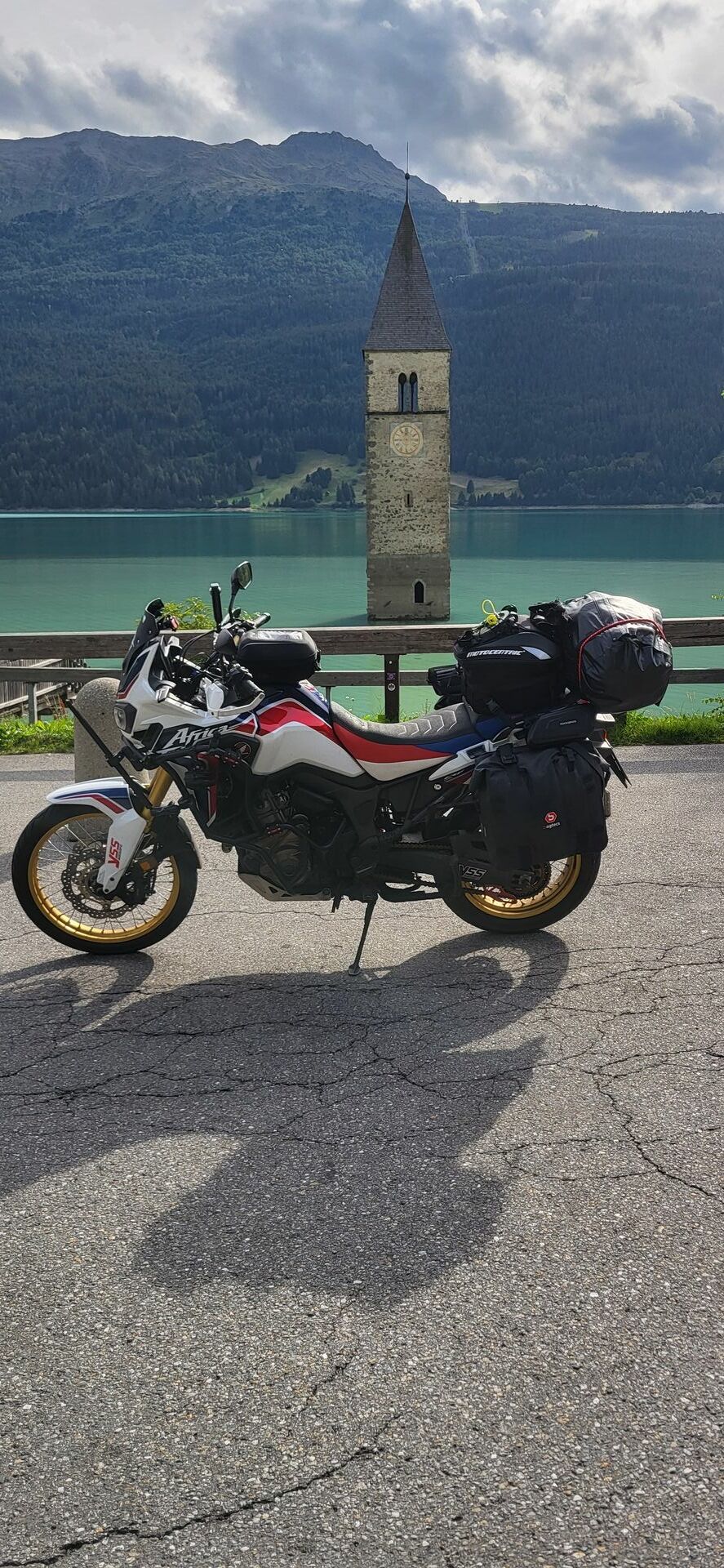

    Danke für´s Bild, das sind Nebelscheinwerfer vorne am Schutzbügel? Sonst könntest du Gewicht dorthin verlagern per Taschen, je nachdem ob die paar denkbaren Kilo überhaupt einen Gegengewicht zu hinten spielen können ... schwierig.
    Ja, sind Zusatzscheinwerfer dran auf die ich auf keinen Fall verzichten möchte.
    Fahre ja auch nur selten so beladen.
