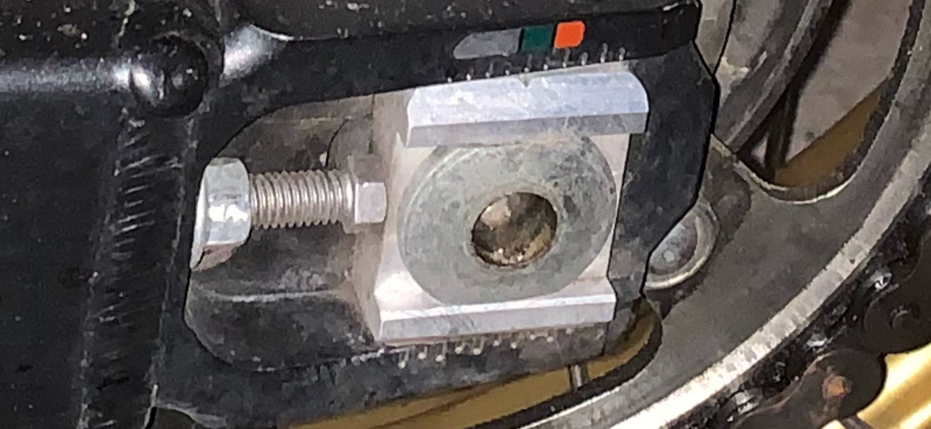

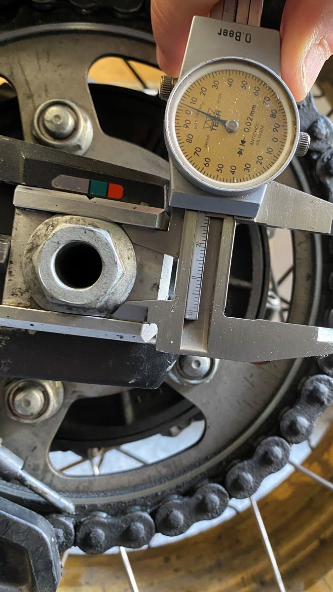

    Gegenhalten oder nicht ist schon ein Unterschied.
    Ausser man macht es so wie ich und fräst selber so ein Teil. Rechts Original, links Eigenbau:
    Damit das funktioniert, muss natürlich bei der Achse der Ansatz auch entsprechend angepasst werden.

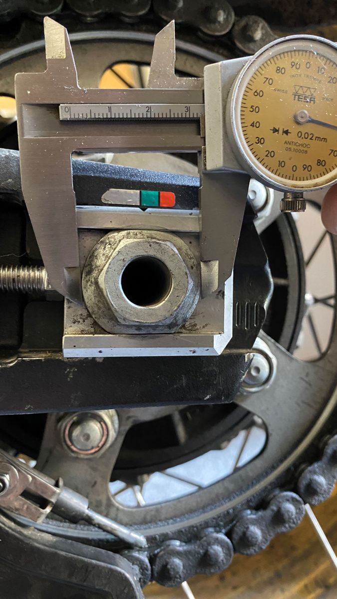

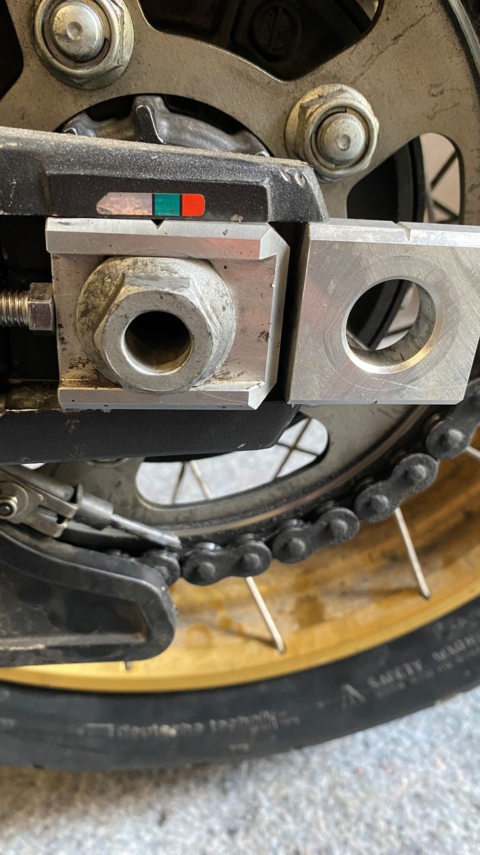

  • #18
    Ich habe dem Achsflansch eine SW 28 angefräst, ich denke mit den Bildern ist es klarer. Lösung ist analog der 1100er, natürlich verbleibt das Sechskant an der Achse.
