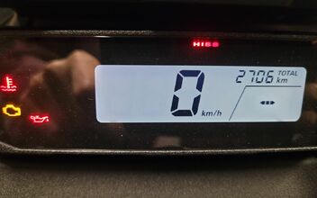

    Habe seit kurzem eine Honda Africa Twin.

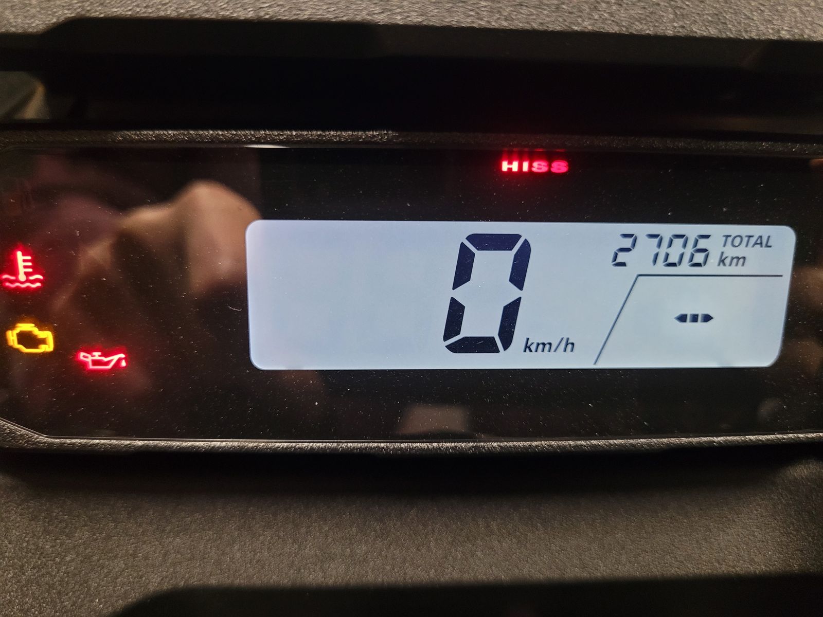

    Super Motorrad wollte Nebelscheinwefer nachrüsten. Seitdem Springt das Motorrad nicht mehr an. Auf dem Display sind mir bis dahin unbekannte Fehlermeldungen. Die Gänge wärden nicht mehr angezeigt.

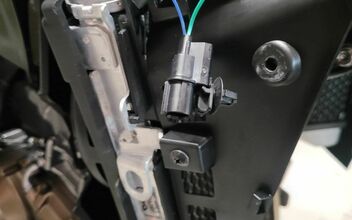

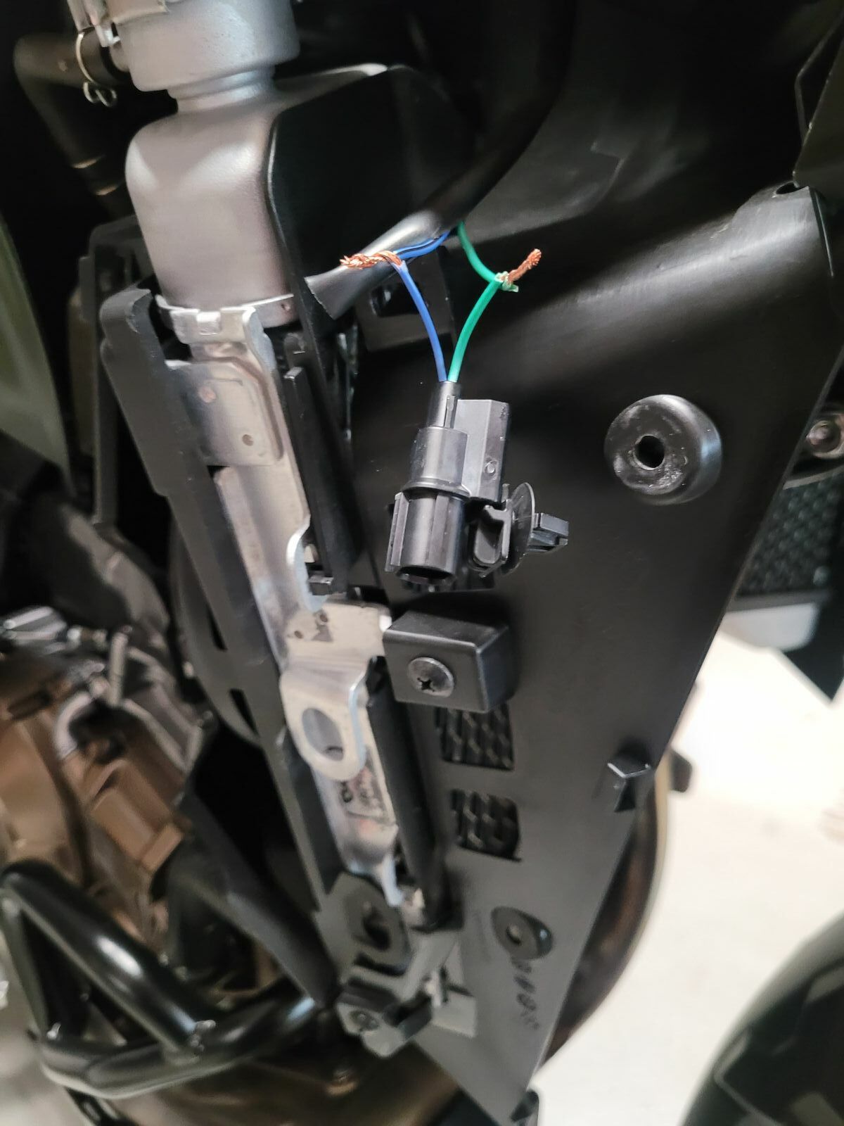

    Das einzige was gemacht wurde, es wurde ein Stecker durchtrennt. Für das Nachrüsten von den Nebelscheinwefern gedacht (Siehe Bilder)
    Muss ich da etwas Resten oder warum Springt das Motorrad nicht an?
    Schieb sie mal ein wenig mit Zündung an hin und her.
    Beobachte dabei das grüne Symbol links im kleinen Display.
    Möglicherweise hat das eine mit dem anderen gar nichts zu tun.
    :atblack:
    Foto 1!! Warum veranstaltet man einen derartigen Murks?
    Beide Drähte zusammen durchgeschnitten? Kurzschluss produziert?
    Sicherungen überprüft?

    Wadim Eberhardt , das wird hoffentlich nicht die finale Version sein. Wenn du bei Zündung EIN die Kabel getrennt haben solltest, dann tatsächlich mal die Sicherungen prüfen.
    Gruß Joachim
    ...oops, den Thread zu schlampig überflogen. :wboy:
    Einmal editiert, zuletzt von JoKo ()
    Den hätte man gar nicht benötigt, da die 1100er die Anschlüsse
    schon unter der Seitenverkleidung haben. Aber statt diese zu
    nutzen, wurde wohl die Zuleitung zum Stecker angezapft.
