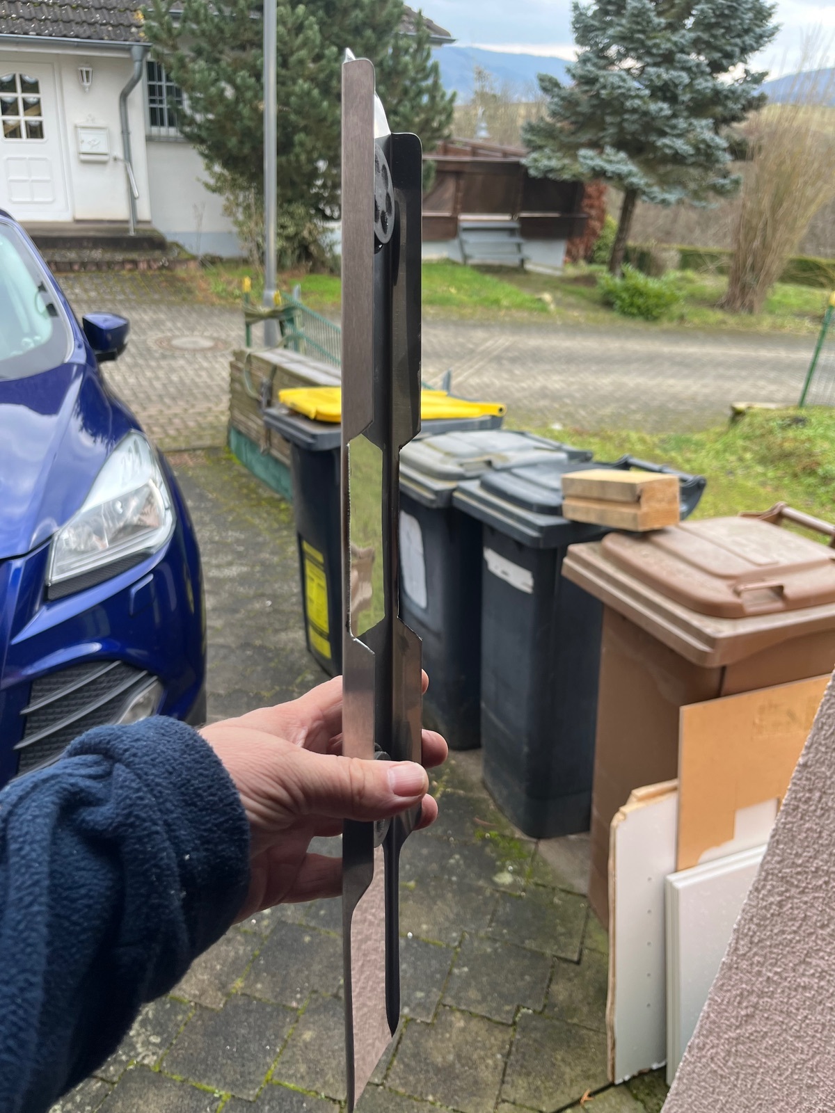

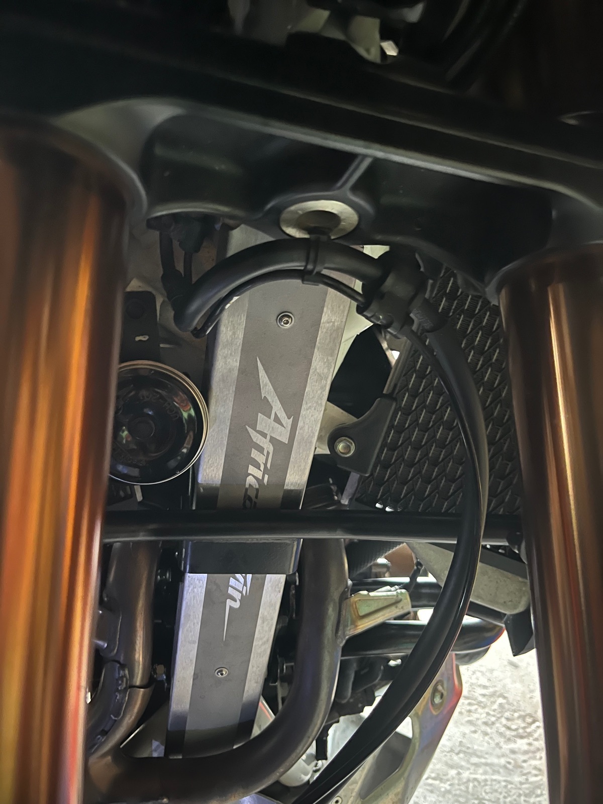

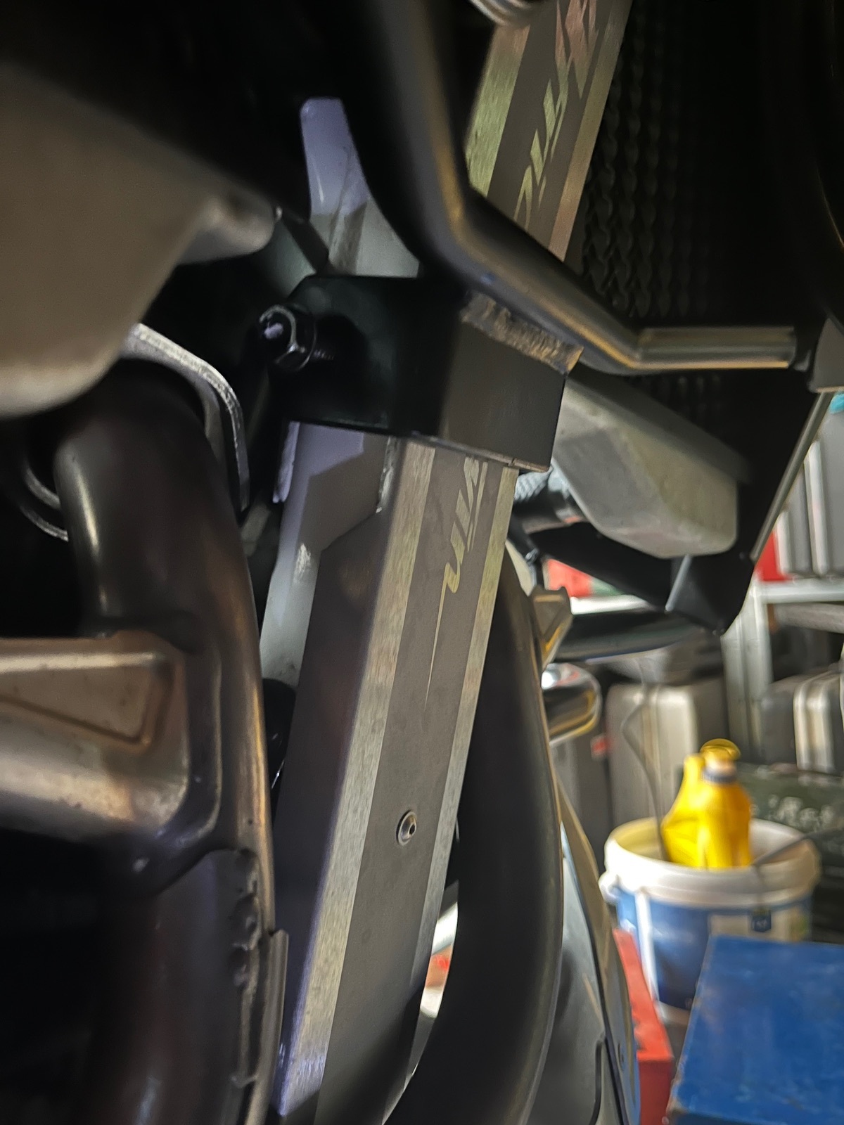

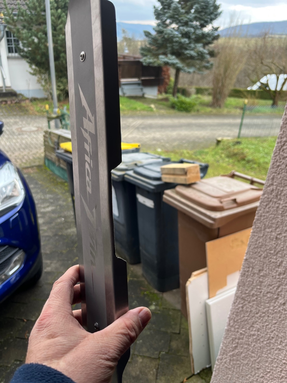

    Heute den Rahmenschutz eingebaut. Vielleicht ist das für den einen oder anderen von Interesse. Ich habe den Sturzbügel von H u B mit der Querstrebe, die am Rahmen befestigt ist. Somit ist die Befestigung der Querstrebe am Rahmen dem neuen Rahmenschutzblech im Weg. Nach meiner Kenntnis hat z.B. @VerenAT21 das gleiche Problem. (Grüße von hier aus)
    Wenn man wie auf den Bilder zu sehen das Schutzblech im Bereich des Halters seitlich ausschneidet, passt es unter den Halter. Die Montage ist etwas Gefummel, aber es geht.
    Erst Schutzblech in den Halter der Querstrebe einführen, dann Gummi wieder in das Loch der Querstrebe und dann beides zusammen an Ihren Platz friemeln. Dann beide Schrauben der Querstrebe zum Sturzbügel locker rein machen. Schraube der Querstrebe am Rahmen einführen und fest anziehen. Jetzt Schrauben am Sturzbügel anziehen
    Beim nächsten mal gebe ich mir auch mehr Mühe beim ausschneiden! :pray:  ;)
