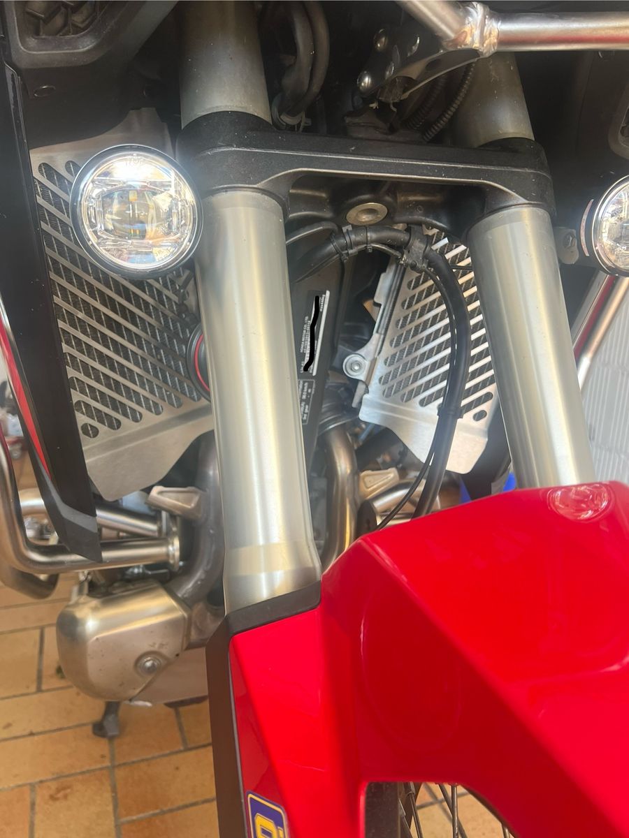

    Nachdem das original Kunststoff-Gitter auf einer Seite gebrochen war, habe ich das Edelstahlgitter von Zieger montiert. Es kostet (über Kaufland) 52,00 Euro, angeboten wird auch ein pulverbeschichtetes in schwarz. Die Passgenauigkeit war sehr gut.
    Optisch gefällt mir das Originale (wie beim Schwarzwald-Elch zu sehen) besser, aber mir war es einfach zu teuer.
    Ich habe den Honda Edelstahl Schutz und diesen schwarz pulvern lassen.
