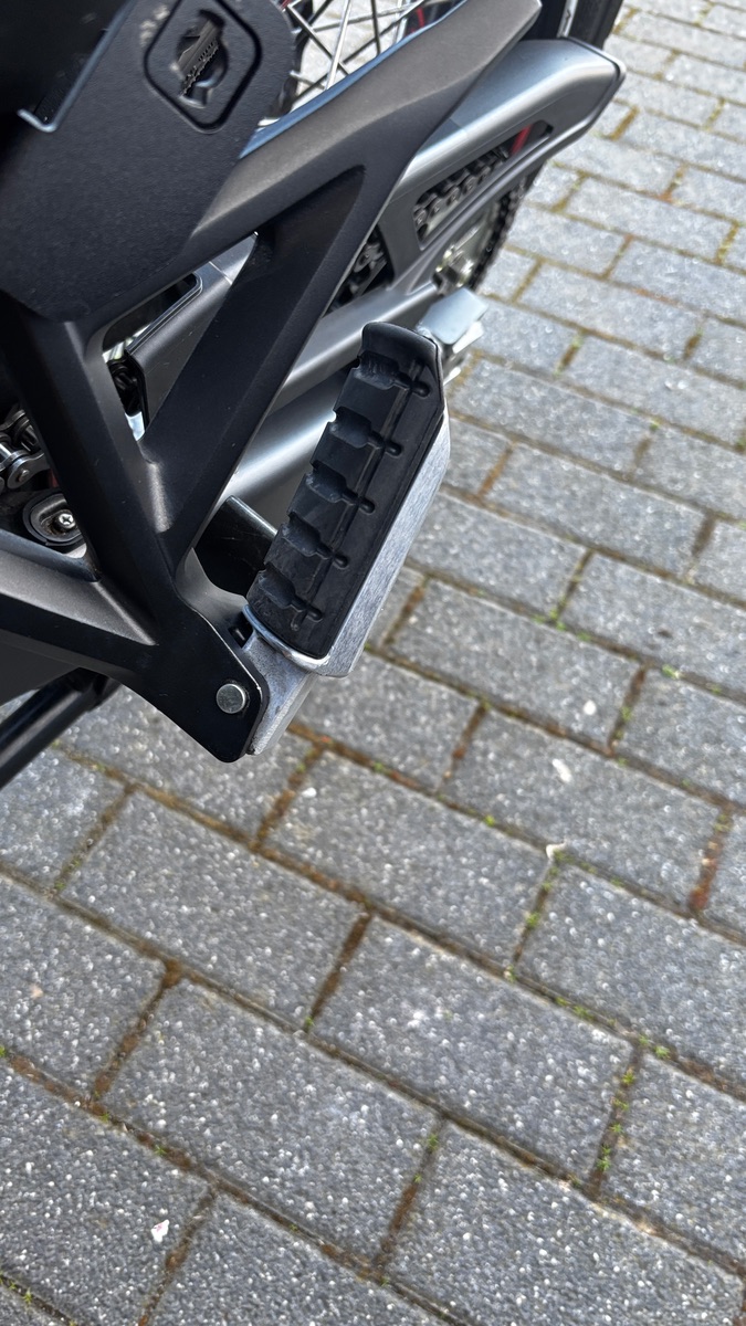

    Hallöchen

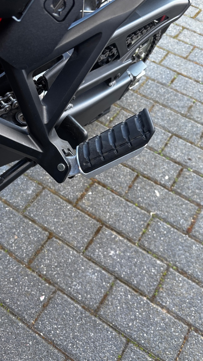

    ich habe an meiner Dicken Gummi Sozius Fußrasten nachgerüstet, weil meine Kleine auf den Serienfußrasten immer abgerutscht ist.
    Teilenummer: 08R71-MJP-G50.
    Mein Händler hat mich darauf hingewiesen, das diese nicht ganz bei klappen würden.
    Und er hatte recht!
    Ich habe von SW Motech den Pro Seitenträger mit dem SysBag (damit bin ich übrigens sehr glücklich).

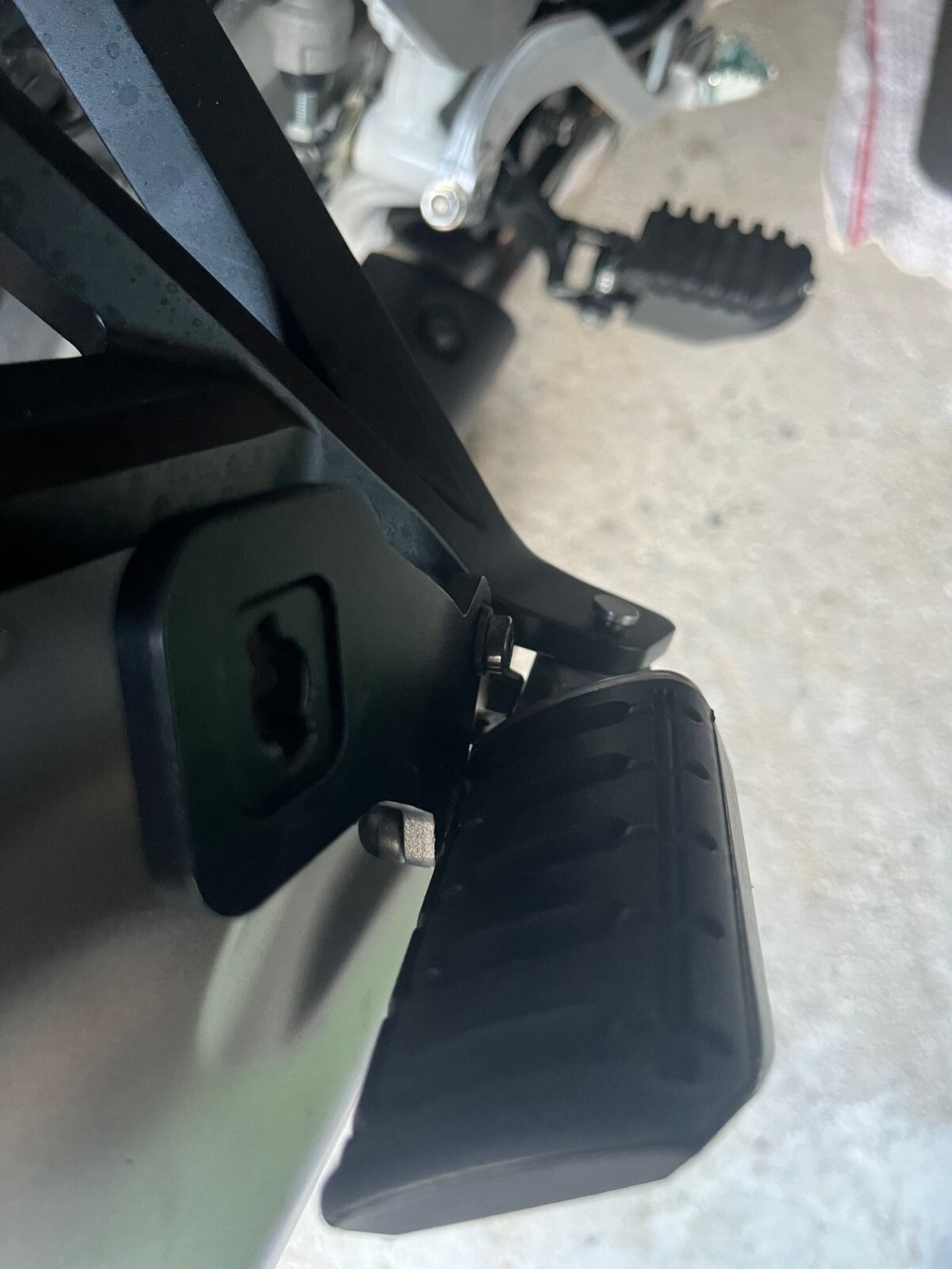

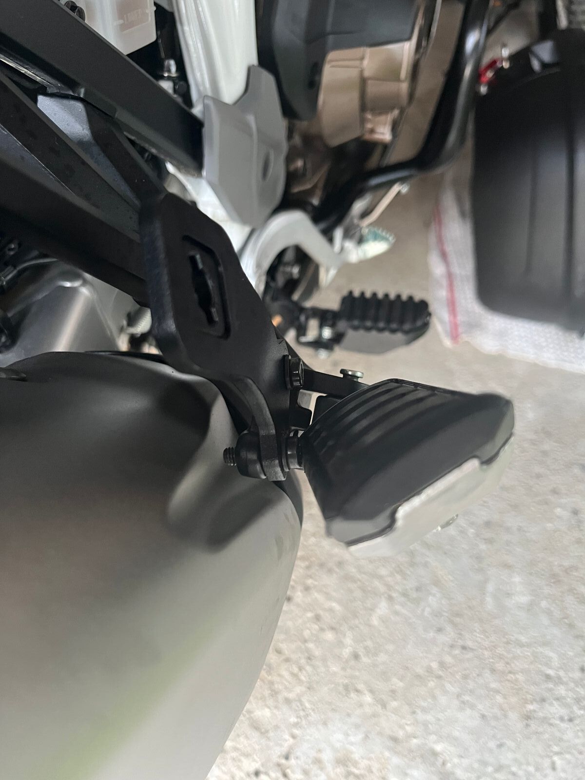

    Das hat aber zur Folge, das der kurze Halter für den Seitenträger auf der rechten Seite das bei-klappen und einrasten verhindert.
    An der Fußraste ist eine federbelastete Kugel, die beim hochklappen der Fußraste in ein passendes Loch rutscht und so ein leichtfertiges herunterklappen der Fußraste verhindert.
    Durch den Halter vom Pro Seitenträger kommt die Kugel jedoch nicht in diese Position und dann steht die Fußraste schräg ohne Sicherung.

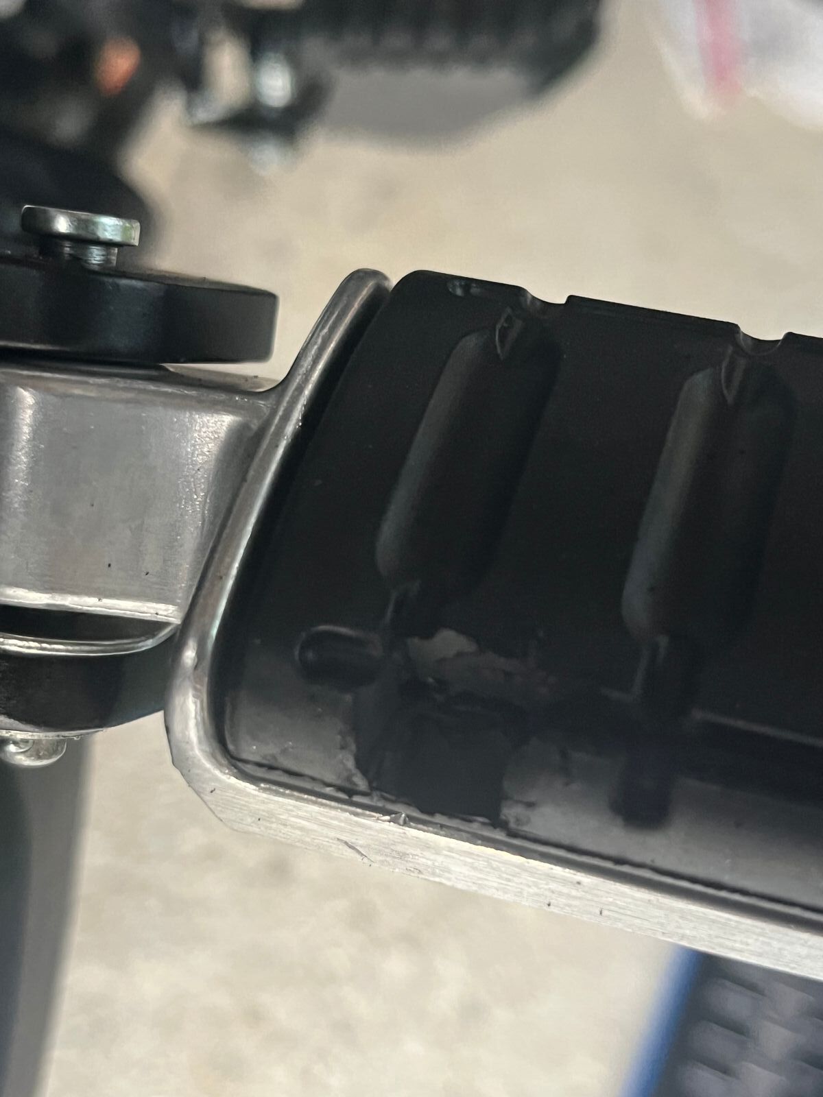

    Wenn man mit einer feinen Klinge genau die Stelle der Halteschraube passend ausschneidet klappt die Fußraste wieder sicher ein.
    Das Ausschneiden stört überhaupt nicht auf der Fußraste und ist auch nicht zu sehen.
    Jedoch nicht unnötig viel vom Gummi wegschneiden!
    Eine Kleinigkeit mit großer Wirkung!
      Grüße vom Mittelrhein
    Hallo Olaf,
    fein eine Lösung gefunden, eine andere wäre z.B. auch eine Senkkopfschraube mit passender Senkung im Halter gewesen.
    Mat. sollte ausreichend sein! :roll:
    Egal wie, Hauptsache es funktioniert.
    Th.
    Eindeutig noch eleganter!! :handgestures-thumbupright:

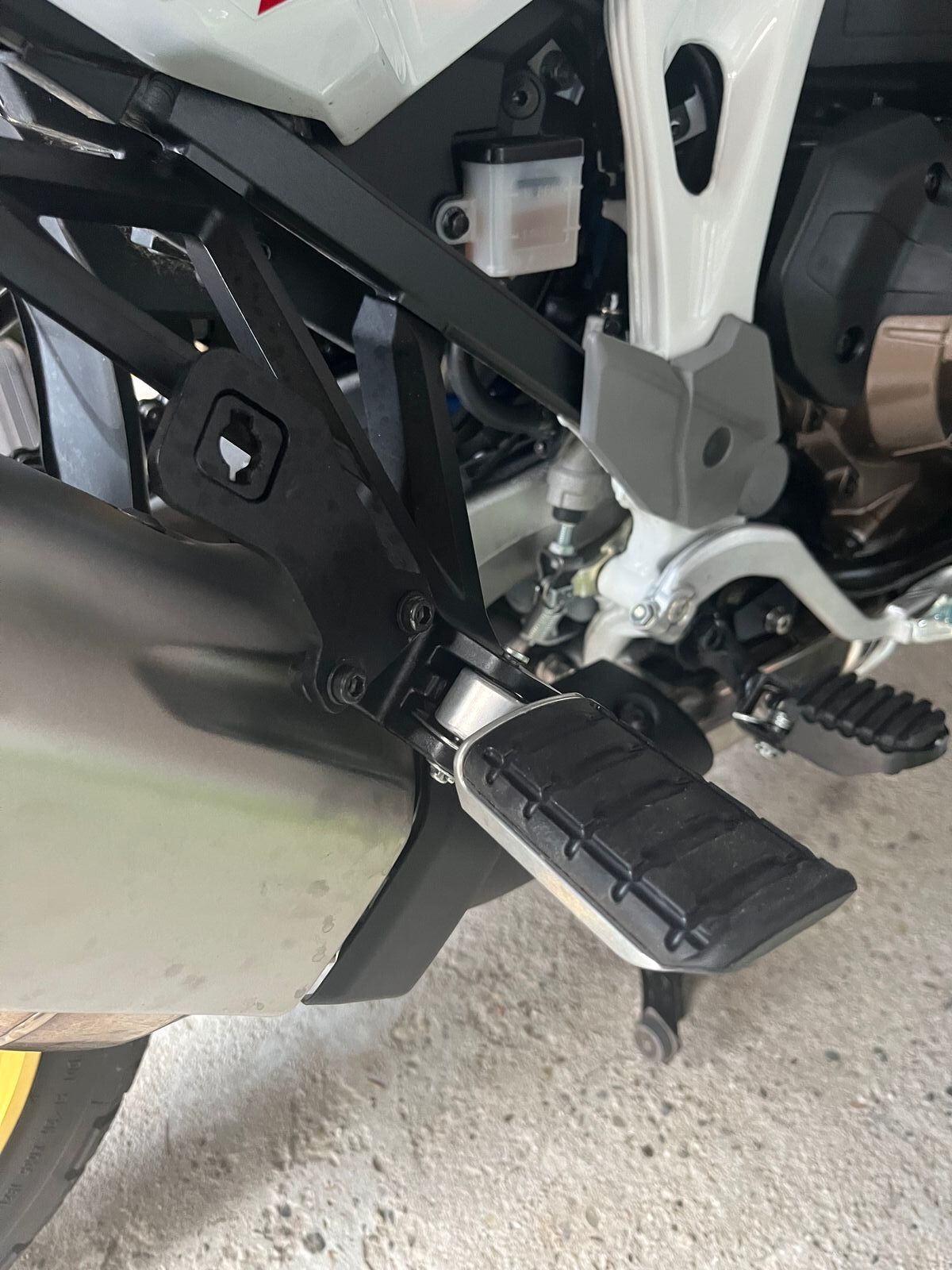

    Hallo, könnt ihr mal bitte prüfen wie die linke Komfortsoziusraste steht, bei mir geht sie so nah ans Gehäuse, dass sogar der Lack am Fußrastenhalter abgeht. Hab ich die gegebenenfalls falsch montiert?

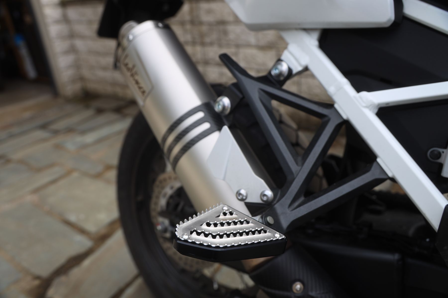

    ich habe meiner besseren Hälfte den ultimativen Gripp gegönnt, da rutscht nix mehr :handgestures-thumbupright:

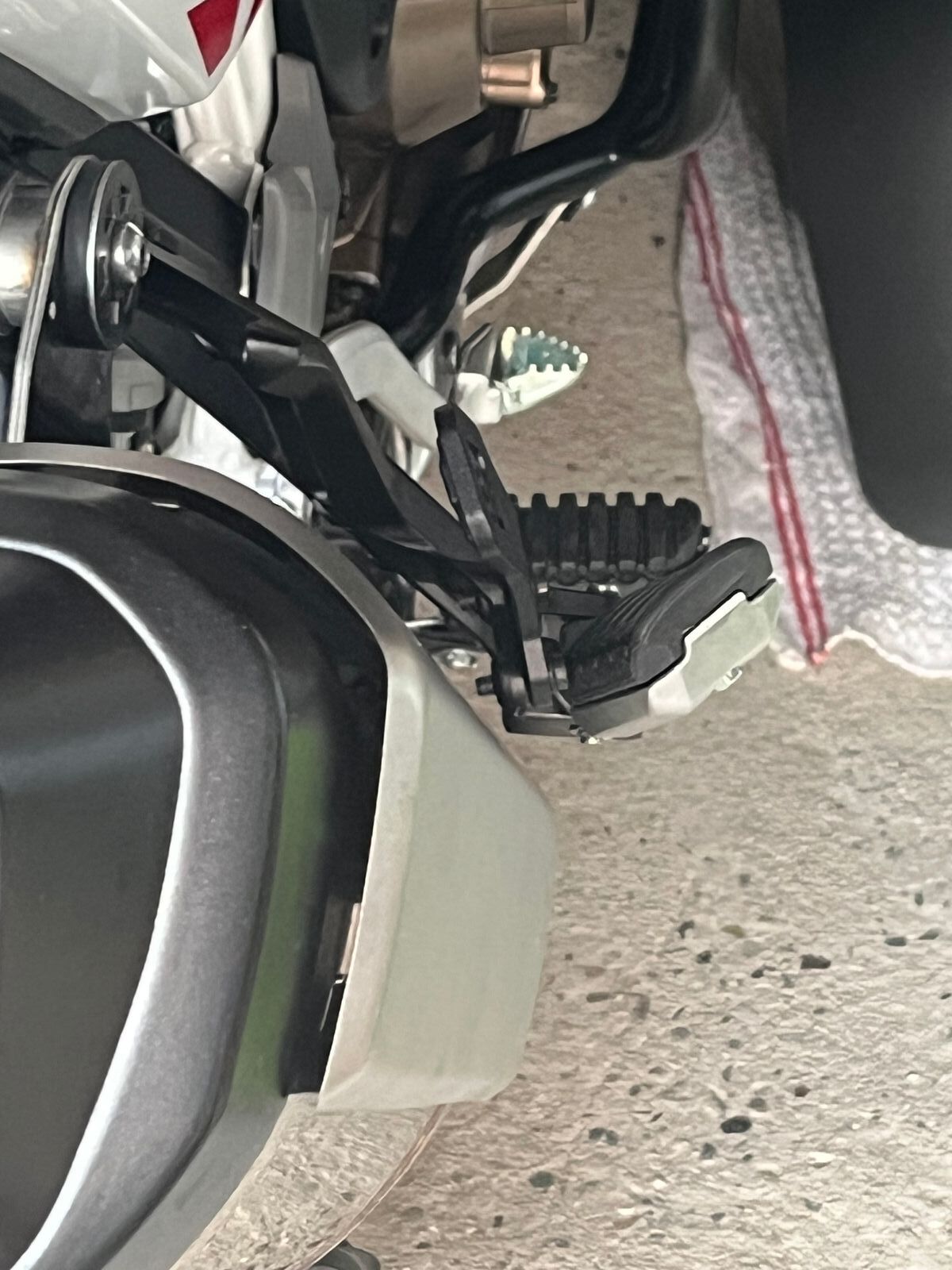

    Allerdings ist es unmöglich, dass man die ganz einklappen kann auf der rechten Seite.
    Eure Gummifussrasten wären aber auch eine gute Lösung gewesen,....
