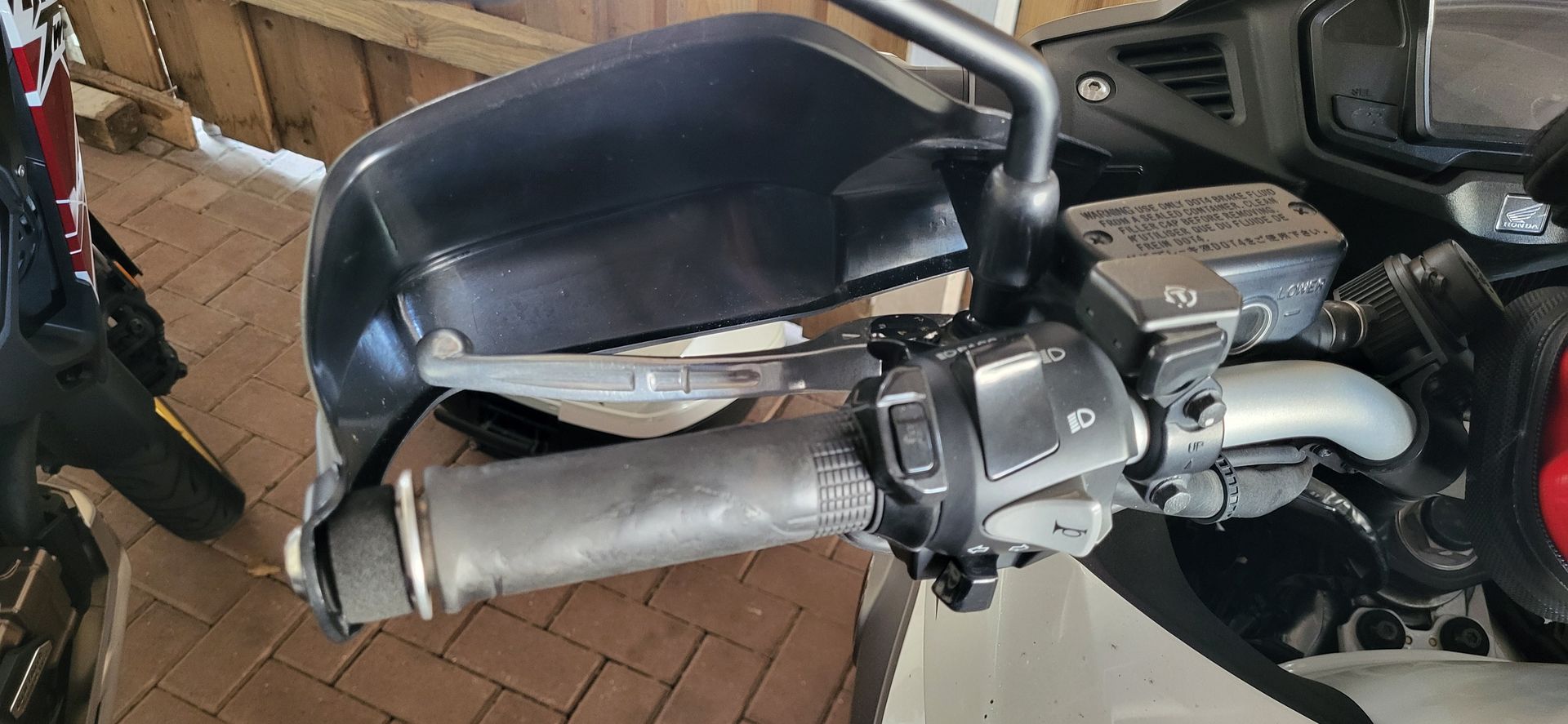

    Meine Holde hat sich dazu entschieden ihre Griffschalen wieder zu montieren. (hier geht's jetzt um einen Crossrunner).
    Jetzt musste ich doch feststellen, dass die Linke Schraube keinen Halt mehr hat. Ich denke das Gewinde innen von der Heizpatrone (originale Honda Groffheizung) ist wohl hin.
    Habt ihr Ideen, wie man das haltbar auch bei Griffheizungstemparatur wieder fixt?
    Die schwarze Schraube sollte eigentlich das Dingen halten, dreht aber eben durch.

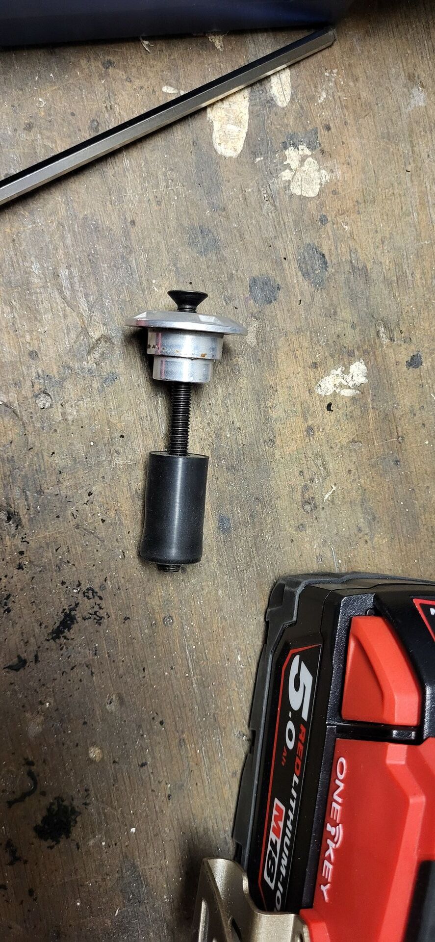

    Moin,
    das silberne Teil steckt im Lenker und hat nichts mit der Griffheizung zu tun. Die Griffheizung ist im Griffgummi untergebrachte.
    Das Teil im Lenker gehört zu den Griffschalen. Hier gibt's verschiedene Wege wie das funktioniert. z.B. Eine Art Metalldübel, bei dem über eine Mutter eine Hülse aufgespreizt wird. Eine Hülse mit 2 schrägen Flächen die sich gegeneinander verklemmen. Oder auch einfach ein dickes Gummi das mit einer Mutter vorgespannt wird und damit dicker wird.
    So wie du es beschreibts kann ich mir vorstellen das dir einfach das teil was das Gewinde hat in den Lenker gerutscht ist.
    Hast du noch die Einbauanleitung von den Griffschalen??? hier gibst dann meistens eine Stückliste.
    Gruß Robert

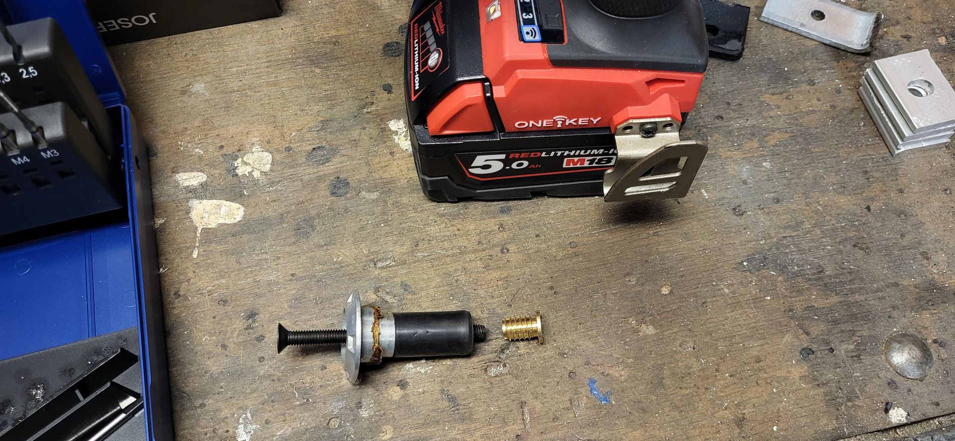

    Also original sind da auch kürzere Schrauben drin gewesen ohne die Griffschalen. Da war dann nur dieses silberne Ende dran mit Schraube drin.
    Mit der Griffheizung hast du recht, die ist tatsächlich im Gummi außen und nicht wie von mir erst gedacht als Intube. Schande über mein Haupt.
    Dementsprechend muss ich mal versuchen die silberne Endkappe abzumachen und schauen was noch im Lenker steckt.

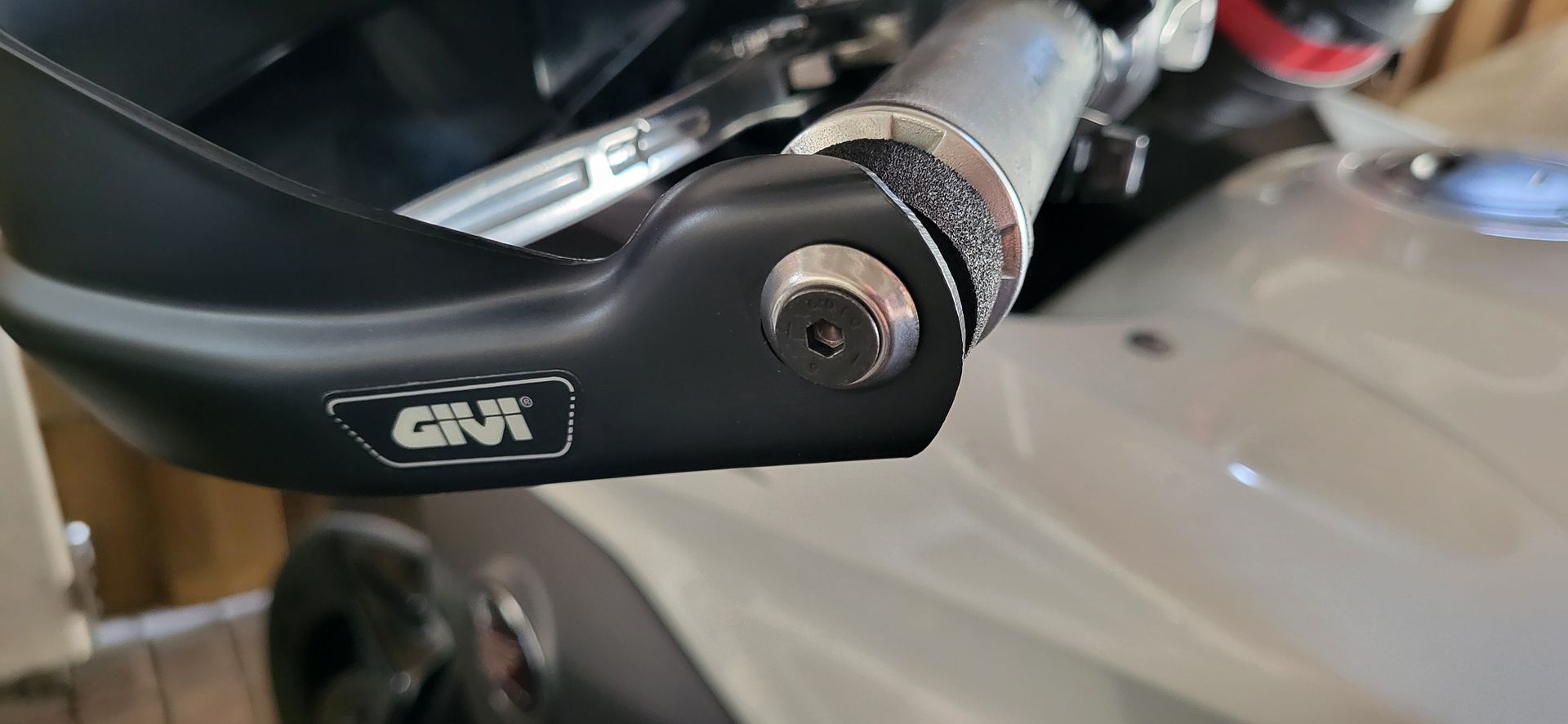

    Letztlich habe ich in das vorhandene Gummi nun eine neue Mutter eingepflanzt.
    Passt und Thread kann für die Nachwelt informativ bleiben.
