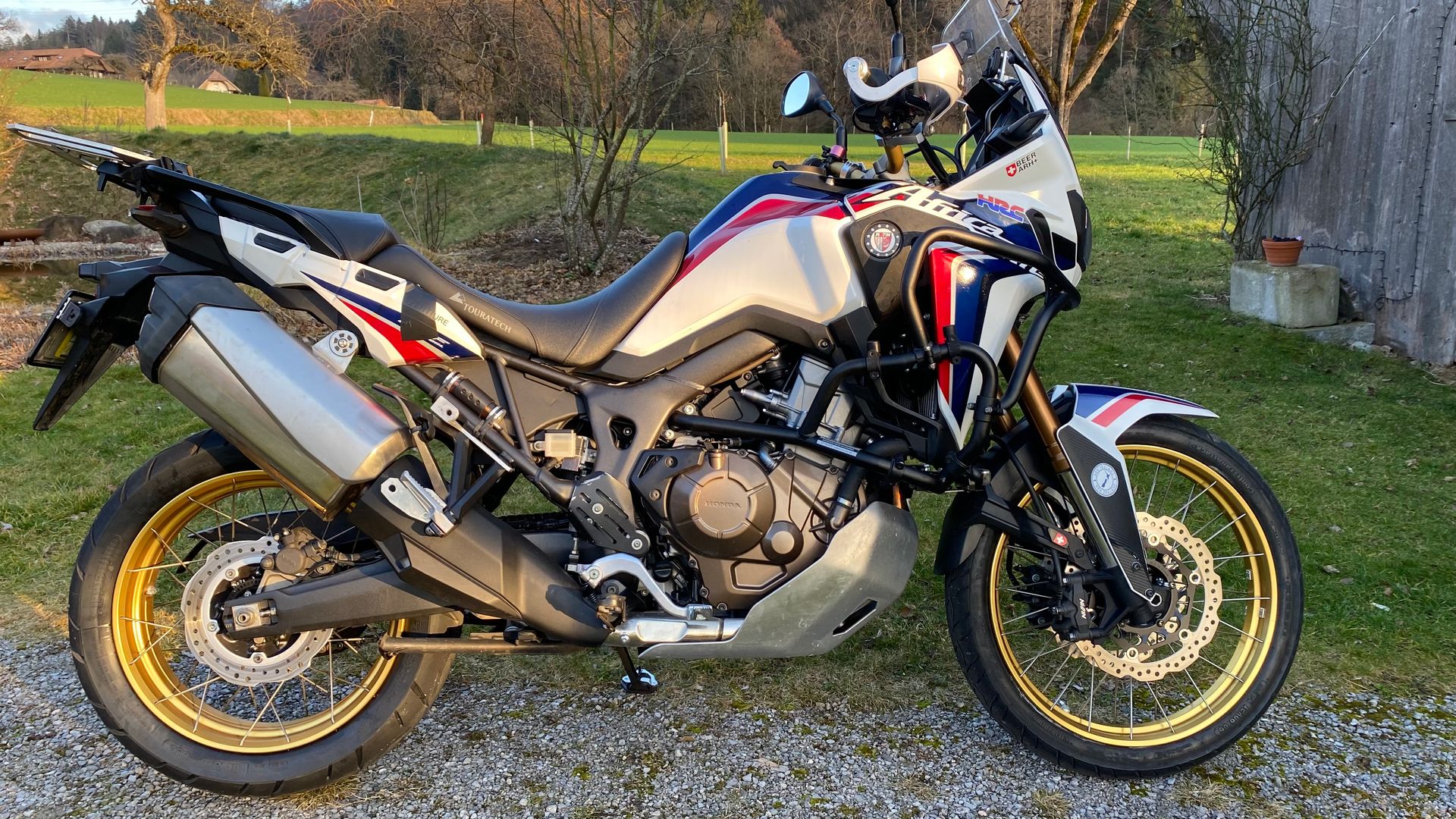

    Unterschiedliche Artikelnummern bedeuten nicht unbedingt, dass die RĂ€der inkl. Bremsscheiben nicht passen.
    Z.B. passen die Tubeless-RĂ€der der CRF 1100 plug'n'play in die CRF1000. Aber nur die kompletten RĂ€der inkl. Bremsscheiben, ABS-Ringe und vorne auch die DistanzbĂŒchsen.
    Hinten kann man den Antriebsflansch und die DistanzbĂŒchsen der CRF1000 weiter verwenden.
    Warum ich das weiss? Ich habe meine SD06 auf die Tubeless RĂ€der der CRF1100 umgerĂŒstet:
