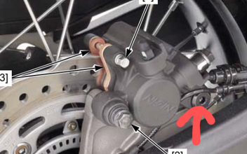

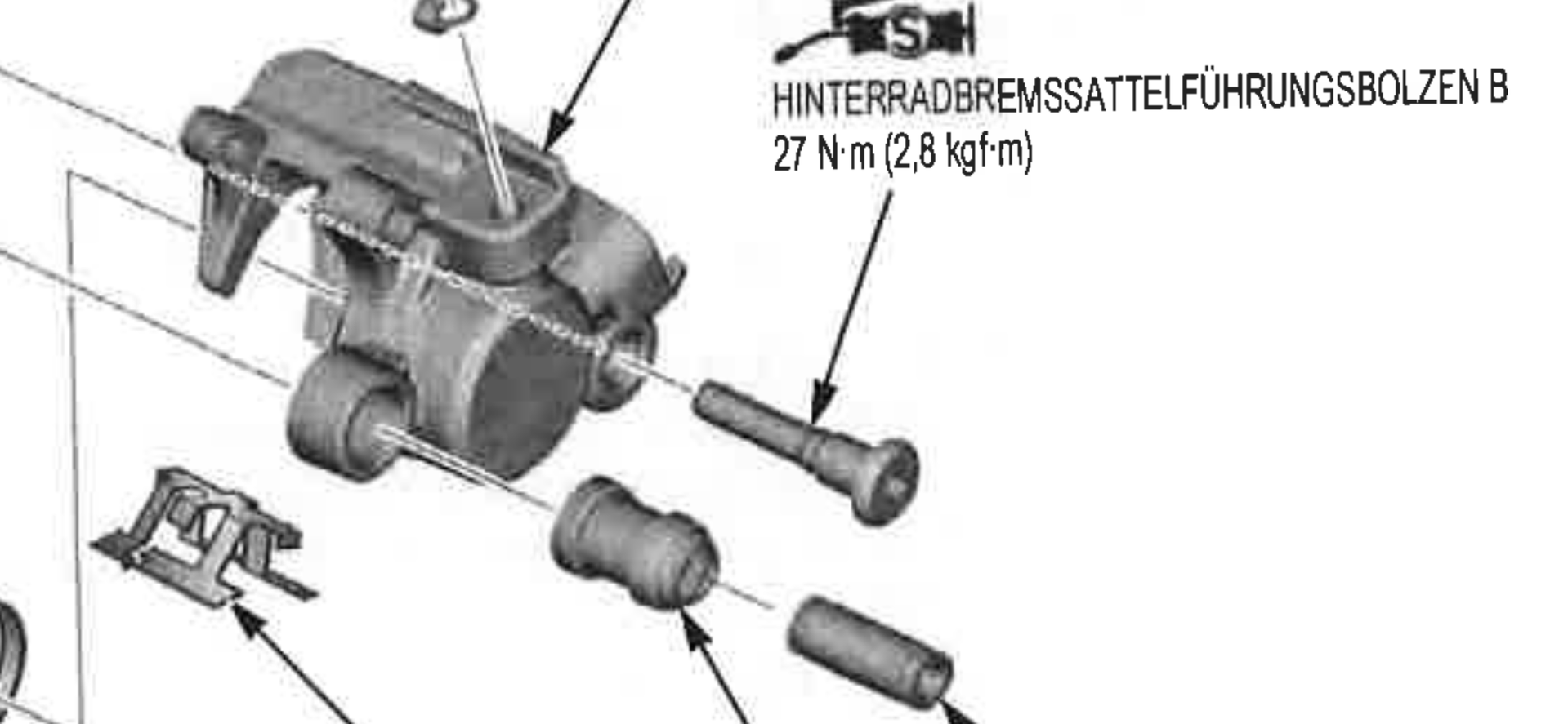

    Ich finde im Reparatur Handbuch das Drehmoment von der 6er Inbusschraube am hinteren Bremssattel nicht. Sind ja 2 Stück die hintere in Fahrtrichtung 12mm Schraube der Schwimmführung, die bekommt ja 22 Nm. Dann ist ja in Fahrtrichtung die vordere Schraube mit 6er Inbus. Zu der finde ich aber kein Drehmoment im Reparatur Handbuch. Hat da jemand was zu ? Vielleicht sogar mit Quelle?

    Meinst du nicht diese ?
