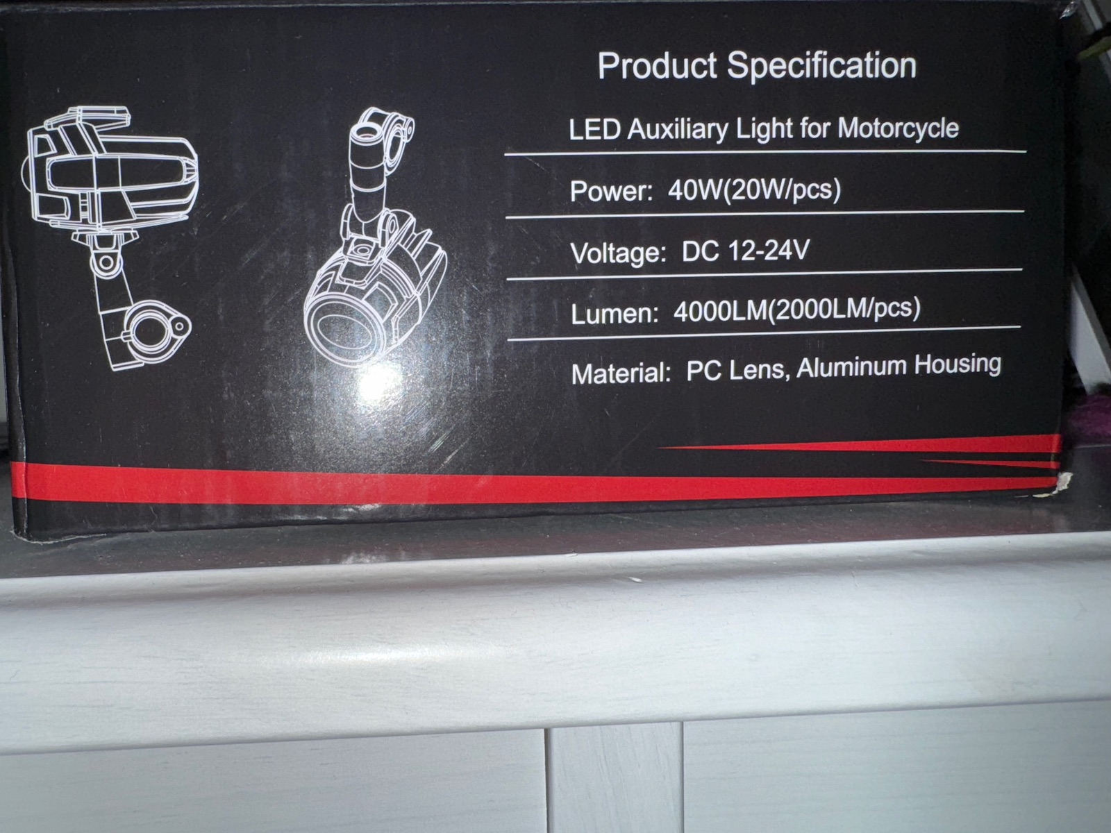

    Welche Nebler sind das und welche Leistung haben diese ? Am Stecker hast du nichts zerstört und dadurch den Masseschluss verursacht?

    Ich habe die Nebelscheinwerfer angebaut. Haben nur einmal kurz aufgeflackert und dann nicht mehr.
    Weil es nicht funktioniert hat und weil die Motorkontrollampe nun nun nicht mehr aus geht, habe ich alles wieder ausgebaut.
