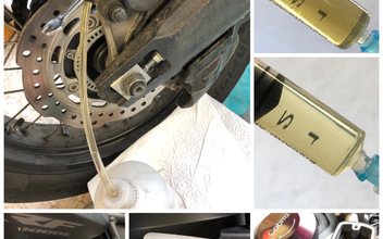

#4 Na ja, einen 8-er Maulschlüssel, etwa 50cm Aquarium-Luftschlauch und eine durchsichtige Flasche reichen als Mindestanforderung aus.
Natürlich eine hilfsbereite Hand, die "pumpt", und die neue Bremsflüssigkeit nicht zu vergessen.
Etwas Erfahrung sollte man schon haben, oder zumindest sich das ganze bei You..be sich ansehen

2. Scheinen alle hier in dem Thread vergessen zu haben, daß die AT ABS hat. Und somit der Wechsel der Bremsflüssigkeit deutlich schwieriger ist. Schließlich gibts nicht nur Schläuche vom Reservoir zum Bremskolben sondern auch zum ABS. Und das will ja auch entlüftet werden. Nur so als Hinweis.Da die CRF aber nur ABS und kein CBS hat, kann man die Bremsflüssigkeit genauso tauschen wie man es bei Motorrädern ohne ABS macht. Die Bremsflüssigeit wird entsprechend durch gepumpt.
Selbst im WHB steht nix drin, dass man da extra Schläuche entleeren/befüllen muss.
Meine 990er KTM hat auch ABS (funktioniert gleich wie bei der AT) und auch hier hab ich keine Probleme beim Wechsel gehabt.
