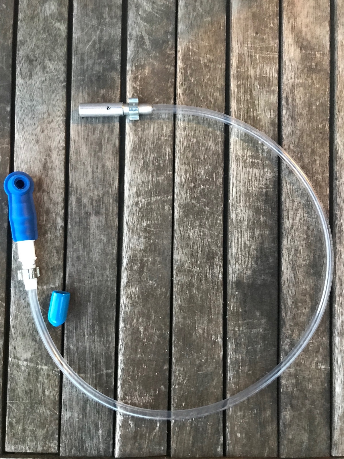

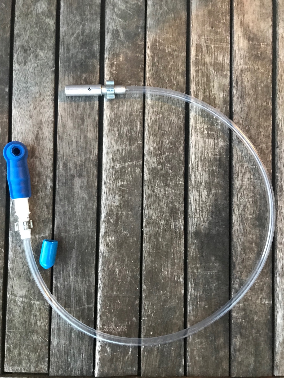

#30 Moin zusammen
Da meine 2019er CRF nun aus der 4 Jahresgarantie raus ist mache ich die Wartung ab sofort wieder selber.
08/2021 habe ich die AT von privat gekauft.
Bei der Jahresinspektion 09/2021 hat der Hondahändler die Bremsflüssigkeit nicht gewechselt (hatte mich schon gewundert) und auch 10/2022 bei der Jahresinspektion hat der andere Hondahändler diese nicht gewechselt.
Somit war die Bremsflüssigkeit jetzt knapp über 4 Jahre alt (Ez: 07/2019).
Ich habe mir so einen Automatik Bremsenentlüfter gekauft und das gute Teil heute einmal ausprobiert.
Ich muss sagen das Ding funktioniert 1A.
Ich muss dazu sagen das ich vorher die Entlüftungsschrauben an den Bremssätteln ausgebaut hatte und mit Teflonband versehen wieder eingeschraubt habe damit keine Luft gezogen wird.
Durch das eingebaute Rückschlagventil (einstellbar) wird beim Loslassen des Bremshebels keine Luft angesaugt. Man pumpt einfach die alte Bremsflüssigkeit aus den Leitungen/Behälter und muss nur aufpassen das der Bremsflüssigkeitbehälter rechtzeitig mit frischer Bremsflüssigkeit nachgefüllt wird.
Übrigens hat die 4 Jahre alte Bremsflüssigkeit einen Wassergehalt von 2% gehabt.
Benötigt habe ich 250ml Bremsflüssigkeit.
