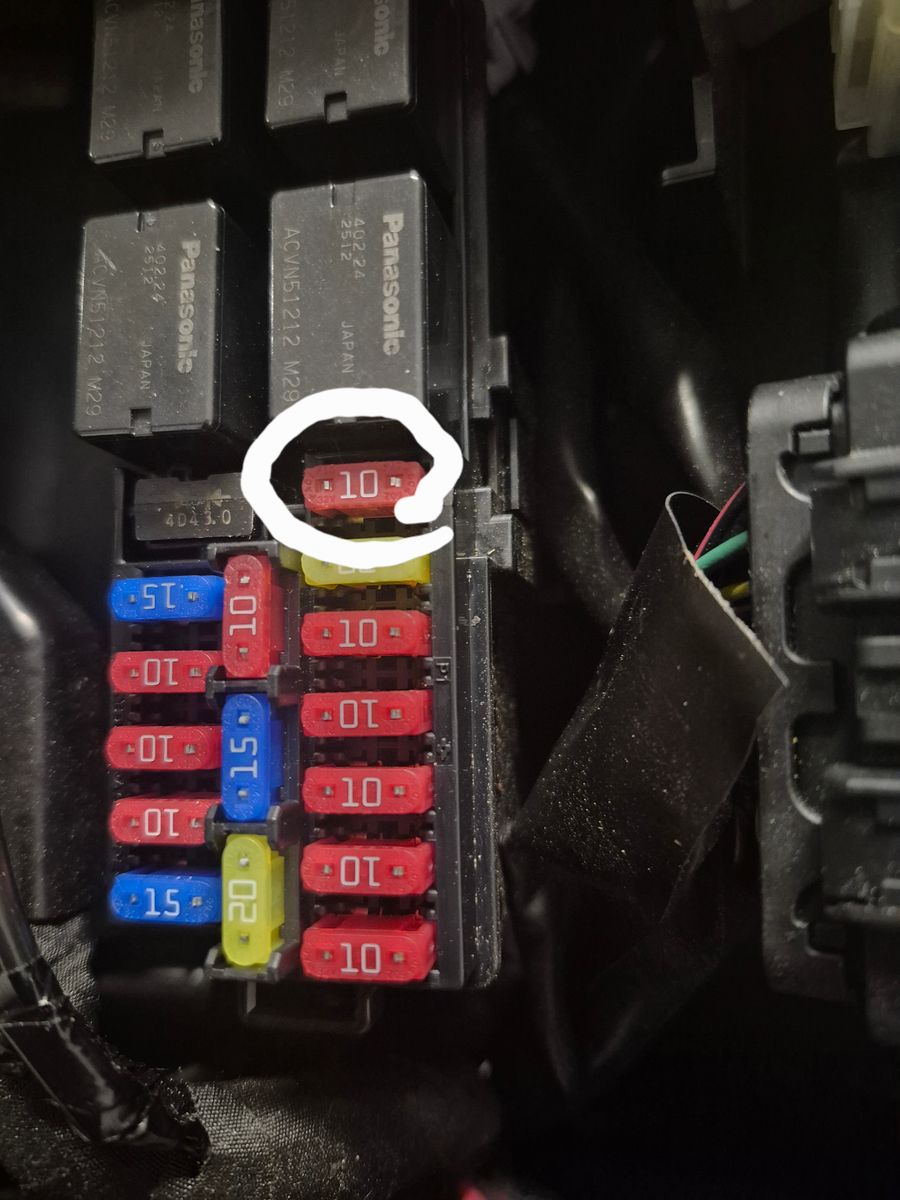

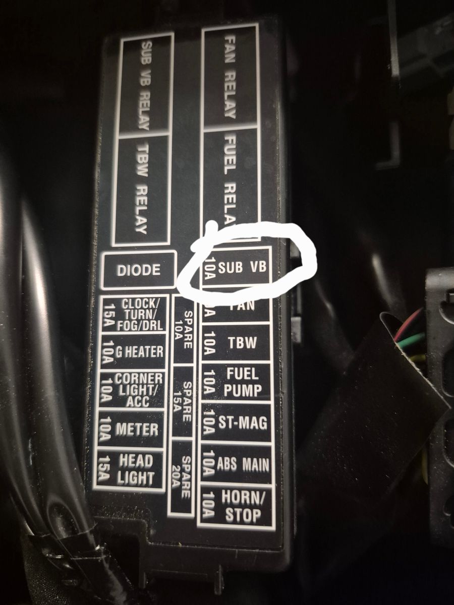

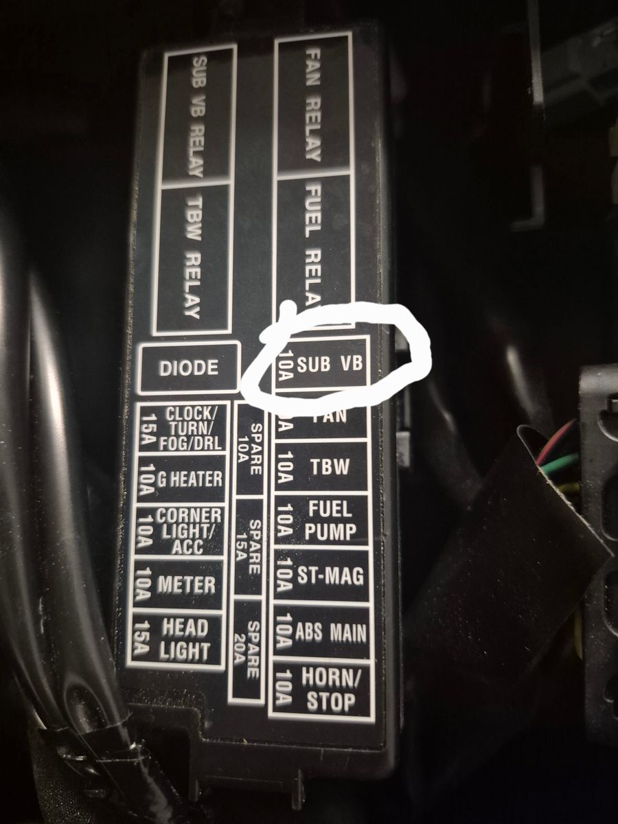

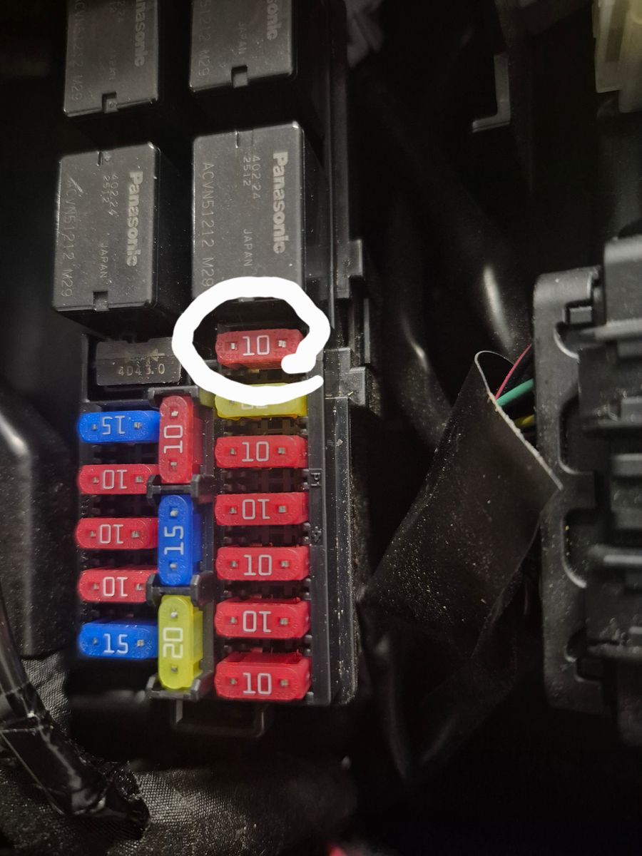

Die meisten Sicherungsbezeichnung sind ja eher klar, einige konnte ich nicht recht deuten. Ich habe also erst in der Bedienungsanleitung dazu nichts gefunden und dann bei ChatGPT mal nachgefragt. Und ChatGPT meinte:
Und so war ich mir einigermassen sicher, die richtige Sicherung für die Zusatzaggregate (Zusatzscheinwerfer, Navi, Steckdose) gefunden zu haben. Leider falsch:
Die richtige Sicherung ist "Corner light/ACC". Ich dachte zwar, ich hätte mir diese Sicherung auch angeschaut, aber vielleicht habe ich einfach drüber weggeschaut, da Corner light für mich Motorradintern schien. Blöd - aber jetzt weiss ich's. Diese Sicherung war tatsächlich, wie ich heute nachmittag gesehen habe, auch optisch erkennbar hinüber.
Da ich den Airmann in der Vergangenheit durchaus schon ohne Probleme über die Steckdose betrieben habe, denke ich, dass es wohl möglich sein könnte, wenn keine Nässe hinzukommt. Aber ich werde es wohl nur im Notfall probieren und auch nur nach Abschaltung der Zusatzscheinwerfer und des Navis.
Ach so: ACC steht für Accessory. Da hätte ich auch genauer hinschauen können 🤔😉...
