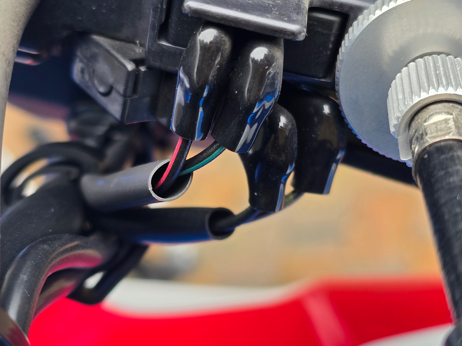

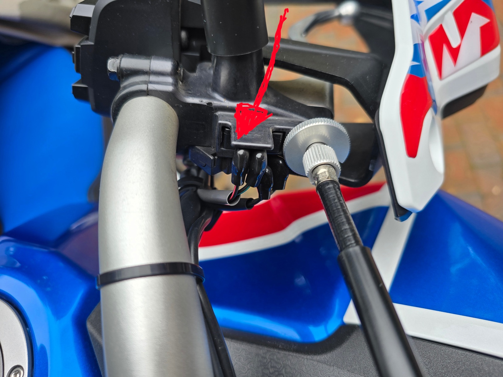

    Norbert_B
    Moin,
    ich hätte da noch eine Idee.
    Bei der AT mit manueller Kupplung gibt es am Kupplungshebel 2 Mikrotaster (siehe Fotos), welche melden ob die Kupplung gezogen wurde.
    Der eine meldet es dem Steuergerät und der andere direkt an den Tempomaten. Wurde mir vom FHH auf Nachfrage erklärt, warum da 4 Kabel an dem Kupplungshebel sind. Vielleicht ist der Taster nicht i.O. oder die Stecker haben einen Wackler oder ...
    Gruß Küste
