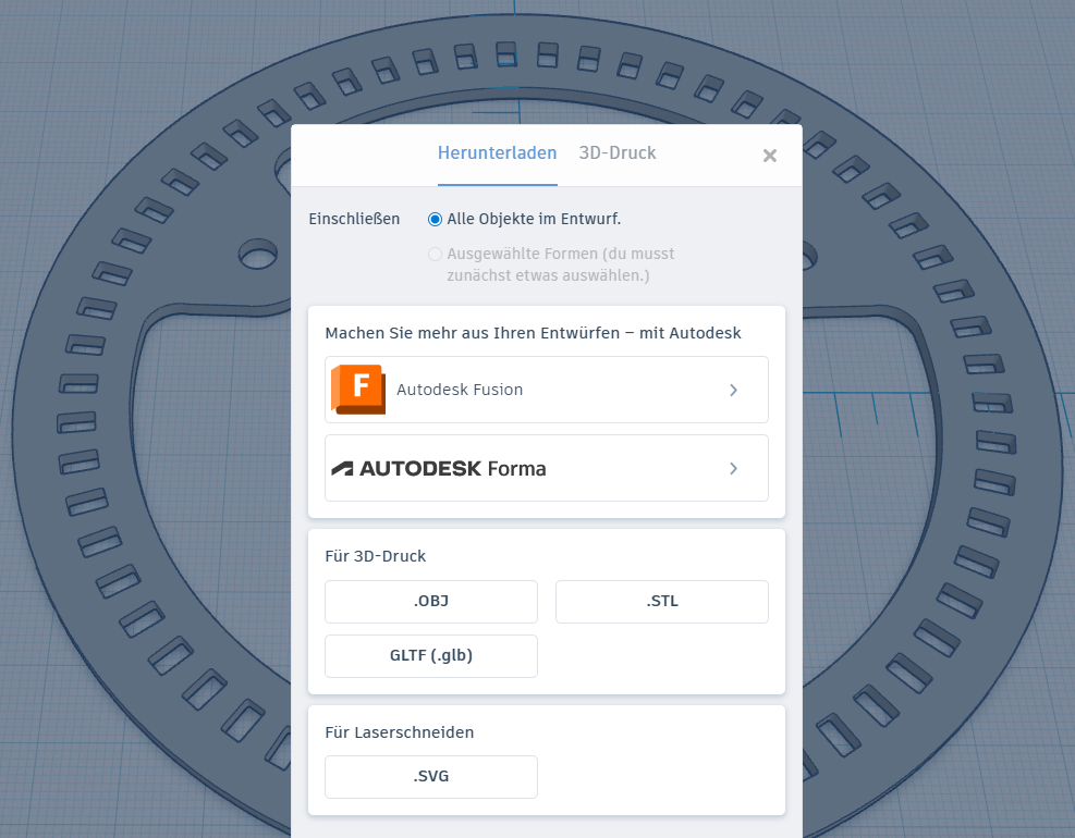

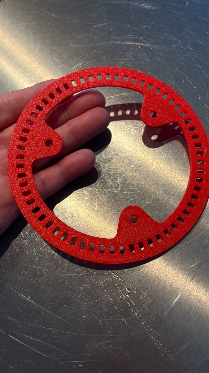

Ist mir auf Dauer zu unsicher (Verzug / Wasseraufnahme / Brüchigkeit). Es wird aus Metall sein. Ich habe eine sehr gute Adresse dazu.
Die SVG / STL habe ich ja: -
#17 Sample an hat definitiv Recht. Nur traf ich noch keinen Prüfer in 35 Jahren, der ABS-Ringe nachgemessen oder ausgezählt hat.
Insofern ja, nicht legal, nein, fällt keiner Sau auf. Ich bin mir sicher, selbst nach nem Crash prüft DAS keiner. 😂
LG
Roman
PS: Leitlack funktioniert nicht. Der leitet zwar, aber die Permeabilität ist nicht genug.
