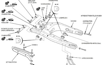

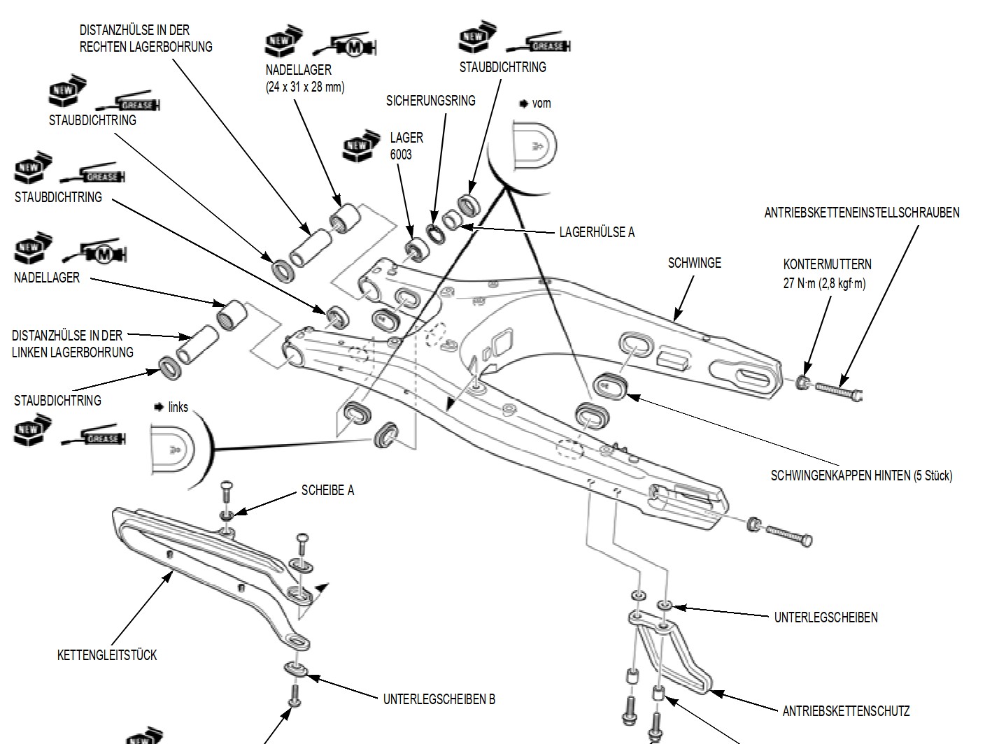

    Wenn du wieder zu Hause bist, Schwinge austauschen und dabei gleich die Lagerung der Federungsaufhängung zerlegen und schmieren

    Meinst du das es Sinnvoll ist bei einer gebrauchten Schwinge die Lager zu tauschen?

    Zwar gehen auch Nadellager mal kaputt - aber vorsorglich würde ich außer prüfen und schmieren nichts machen

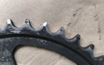

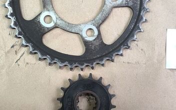

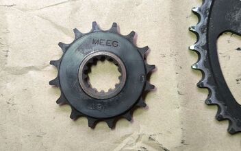

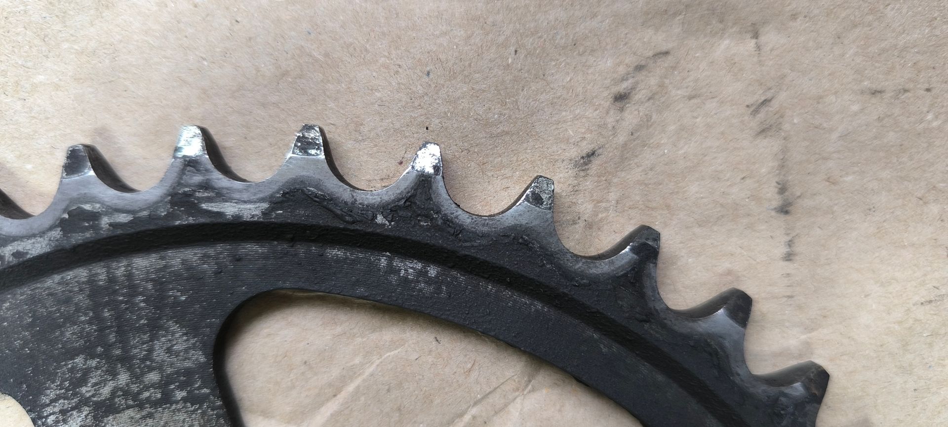

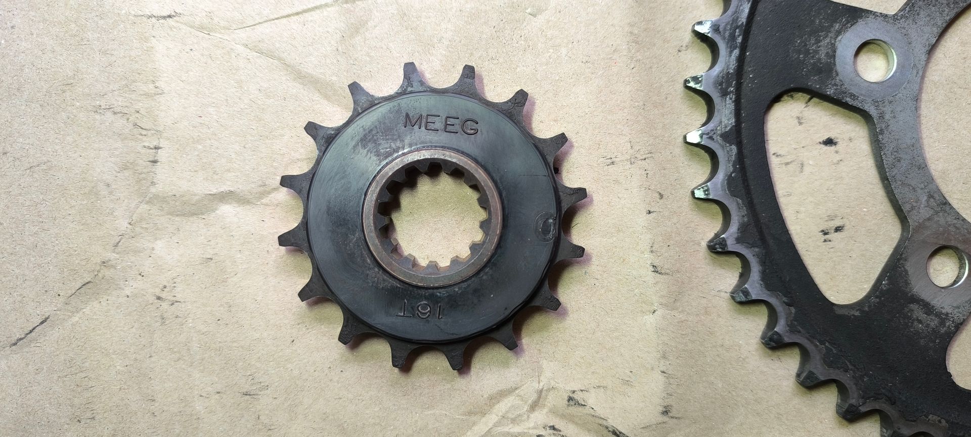

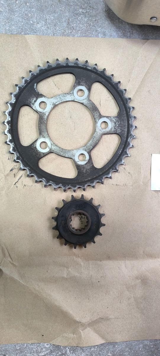

    So sahen übrigens Kettenrad und Ritzel aus.
    Hätte ich den Kettenwechsel nicht gemacht, wäre es vermutlich nicht aufgefallen.
  • #48
    Ach.. die hätten den Urlaub noch gehalten.... das defekte Kettengleitstück wäre nicht aufgefallen und der Schaden an der Schwinge wäre heute noch unentdeckt und du könntest voller Seelenfrieden in Urlaub fahren....
    Jetzt hast eines angefangen und der ganze Rest ist auch kaputt....
    Wie mans auch macht.... Gute Fahrt
  • #49
    :lachen: Sehr gut .
    Ich bin so froh das ich das gemacht habe.
    Für mich ist das ehr "ein Glück gehabt"t, als "so ein scheiß "
