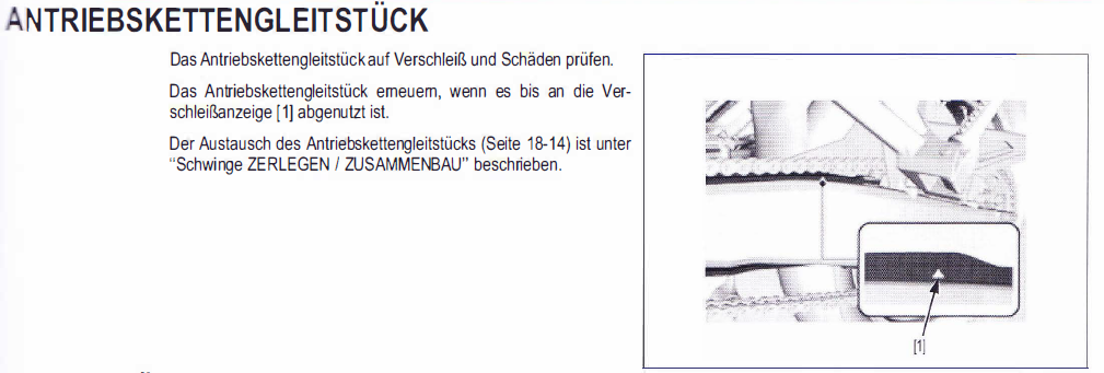

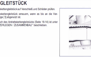

    Die Verschleissgrenze ist erreicht. Nun zur Frage: Kann man die Schiene montieren( bzw. erstmal demontieren) ohne die Schwinge auszubauen?

    Mag ne dumme Frage sein, aber weis man ob man die tauschen muss? Nimm an da gibt es eine Markierung?

    Einen Verschleissindikator findest Du dort nicht. Ein Wechsel hängt vom Zustand der Gleitschiene ab, sprich nach Augenmass.
