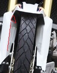

    It´s a feature, not a bug! :mrgreen:
    Zumindestens, wenn man Stollenreifen "nur" für den Bikertreff benötigt.
    [attachment=0]Ablauf.jpg[/attachment]
    Für alle Geländefahrer sollte Honda da nachbessern, indem z.B. die Trennnaht bis unten aufgetragen wird oder die Ecke zum Übergang innen/außen durch einen Spoiler/Batzen überbrückt wird.
    Wenn Honda nicht aktiv wird, kann man ja die Kante oder den Spoiler mit etwas weißem/transparenten Silikon aus der Sanitärabteilung nachhelfen. Eventuell reicht es auch, den Schutz etwas hochzusetzen damit mehr Fahrtwind den Dreck früher erreichen kann. Oder man macht nach dem Wechsel auf die Straße einfach einige Male den Willi, damit der Dreck abfällt, bevor man wieder Speed aufnimmt.
    Mein Favorit: Ein Batzen Silikon auf die Ecke sollte reichen, wenn man von dem Problem überhaupt betroffen ist.

    Kann das Bild nicht vergrößern, werd aus dem Grund nicht recht schlaub daraus...

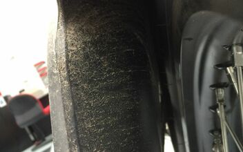

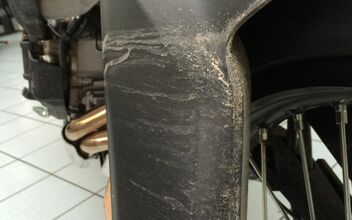

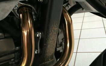

    Ich habe das heute mal an einer schwarzen fotografiert...kann man gut sehen...
    [attachment=2]IMG_0499.jpg[/attachment]
    [attachment=1]IMG_0500.jpg[/attachment]
    Das Vorderrad schleudert den ganzen Dreck vor das Rahmenrohr. Nicht ganz optimal.
    [attachment=0]IMG_0501.jpg[/attachment]
