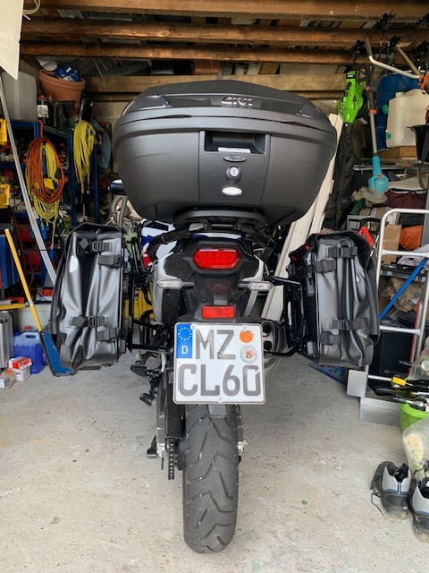

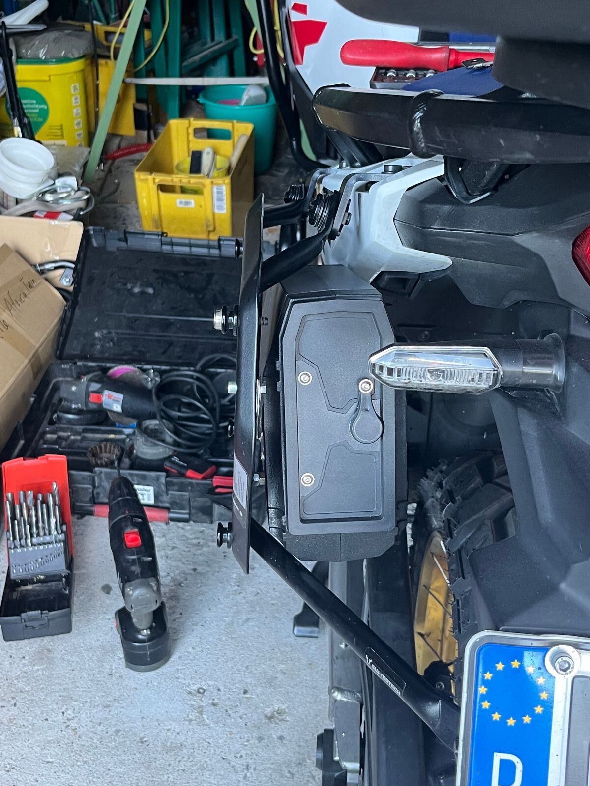

    ich habe eine Frage zum SW Motech Träger . Ich habe an meiner 25 er ATAS einen
    kurzen Kennzeichenträger montiert . Jetzt geht bei diesem Träger immer eine
    Strebe zum originalen Kennzeichenträger .
    Kann diese Strebe weg gelassen werden , oder wird das zu instabil ?
    Vielen DANK schon mal ...... :wboy:
    Hallöchen,
    das wird sehr warscheinlich ohne den Halt am Kennzeichenträger nicht funktionieren.
    Das ist ein gewaltiger Hebel ohne den Halter. Ich möchte wetten, der Rest bricht dir bei Beladung in kurzer Zeit weg.
    Vielleicht könnte man den hinteren Halter unten auftrennen, etwas hoch biegen und neu verschweißen mit einem Überwurfrohr.
    Und an der untersten Kante deines Kennzeichenhalters befestigen.
    An der Auspuffseite müsste man ein klein wenig mehr zaubern.
    Könnte mir aber vorstellen das es gehen sollte auch gut aussehen.
         Grüße vom Mittelrhein
    Hi, aus dem gleichen Grund habe ich wieder das orschinale Heck angebaut. Der Träger wird (bei der 1000'er) an der Fußraste und am Heck angeschraubt, im Bereich der Sitzbank nur eingegangen. Gruß
    Michael
    Danke euch . das dachte ich mir schon
    Da ich nur ab und zu mit Koffer unterwegs sein werde , werde ich mir doch
    die originalen Kunststoffkoffer holen .
    Hat wer positive Erfahrungen damit ?
