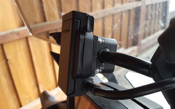

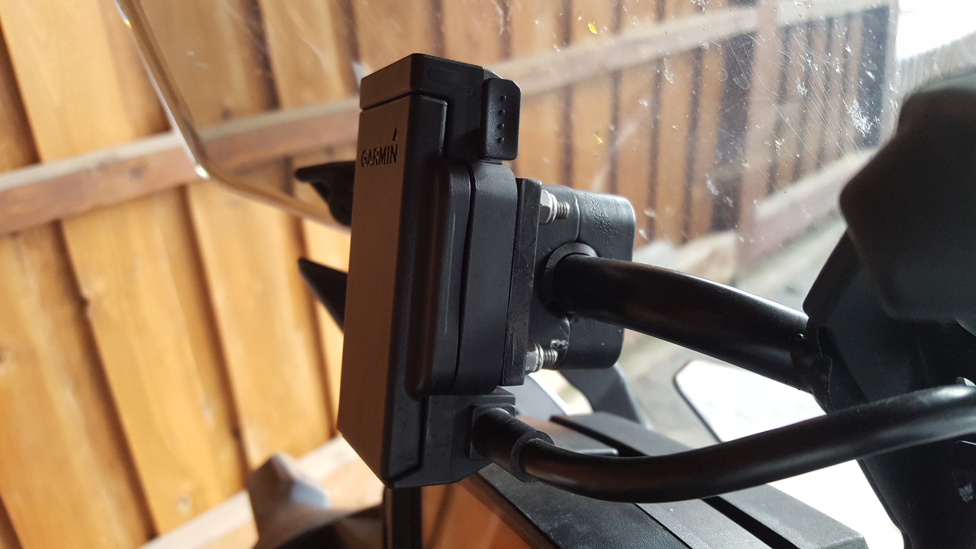

Zum Schluß ein paar Fotos.
[attachment=1]Halterung_01.jpg[/attachment]
[attachment=0]Halterung_02.jpg[/attachment]
