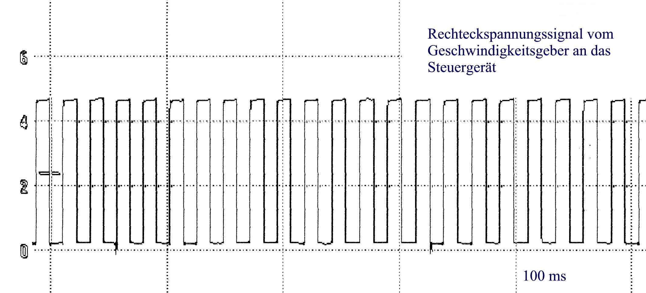

Zitat von mrtwinAlles anzeigenDie Annahme ist falsch, aber das Ergebnis trotzdem nahezu richtig.
Die AT hat, wie bereits frühere Honda-Modelle, einen eigenen Geschwindigkeitssensor am Getriebeausgang.
Dieser sitzt, wenn man auf das Ritzel blickt, etwa auf 2 Uhr Position und zählt die Zähne des 1. Gangrads - Nr. 13 in der Zeichnung:
http://www.lingshonda.co/honda…&block_03=989&block_04=lp
Der 1. Gang hat eine Übersetzung von 41:16, d.h. der Sensor liefert 41 Impulse pro Ritzel-Umdrehung. Multipliziert man das mit der Endübersetzung 2,625 (= 42:16) kommt man auf 107,6 Impulse pro Radumdrehung.
