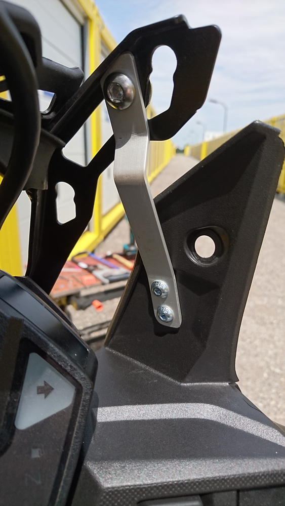

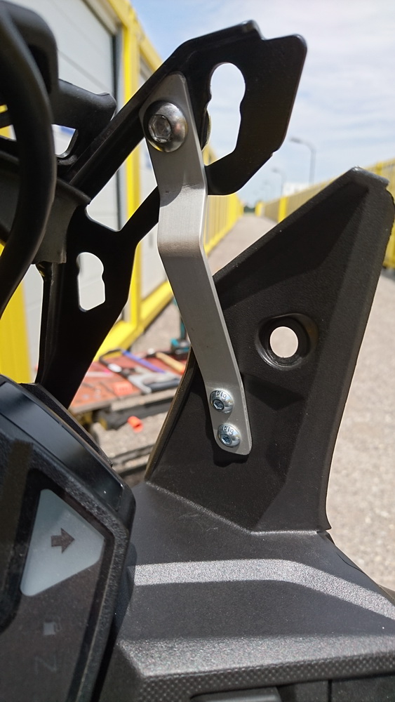

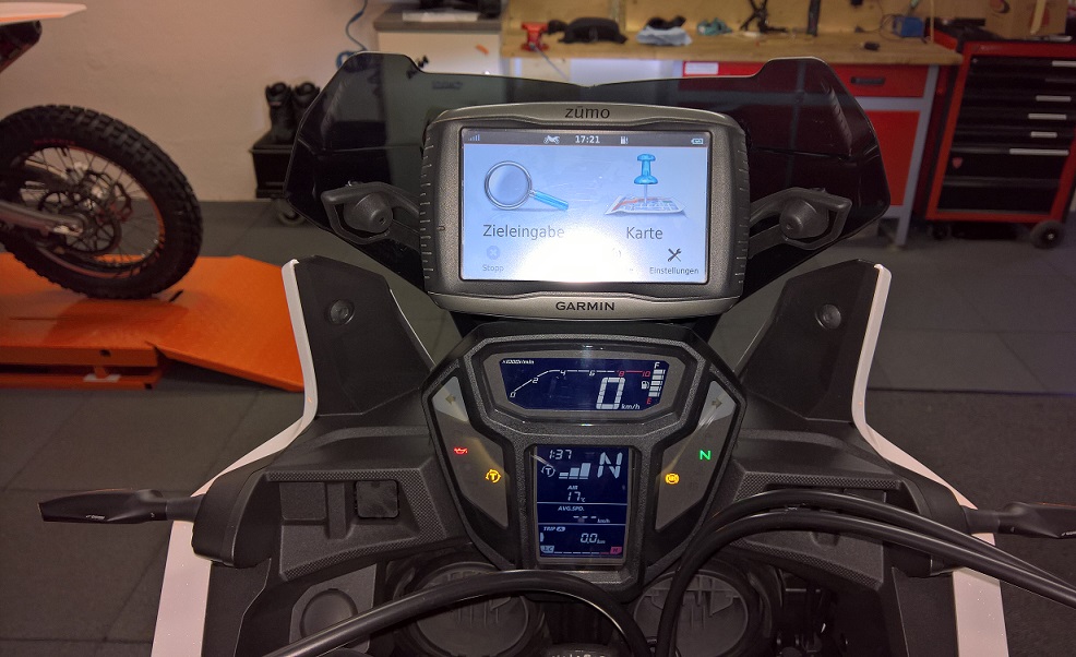

    Hallo
    geht auch leichter und besser ohne Verlängerung von TT
    Ca 3cm von der Strebe weg beginnt die Plattform zum montieren, in Höhe Verstellbar und neigbar. Für 50€
    Und nein es verdeckt nicht die Sicht auf die Instrumententafel.
    Aber ich habe auch schon bei TT gekauft, nicht dass wer denkt ich sei ein TT gegner.
    Gruß Michi
  • #13
    Ja, müsste Countrybiker sein.
  • #16
    Hallo
    Das Produkt ist von Navihalter.de
    Leider ist dieser Man bei einem Motorradunfall verletzt worden, und der Laden ist bis auf weiteres geschlossen
    rowin, ob dadurch die Schweißnaht am Quer Rohr nicht bricht mag ich zu bezweifeln.
  • #17
    Das wird sich zeigen; die Vibrationen am Navi sind damit aber so gut wie weg - kleine Maßnahme, große Wirkung.
    => keine Vibrationen, keine reissende Schweißnaht.
