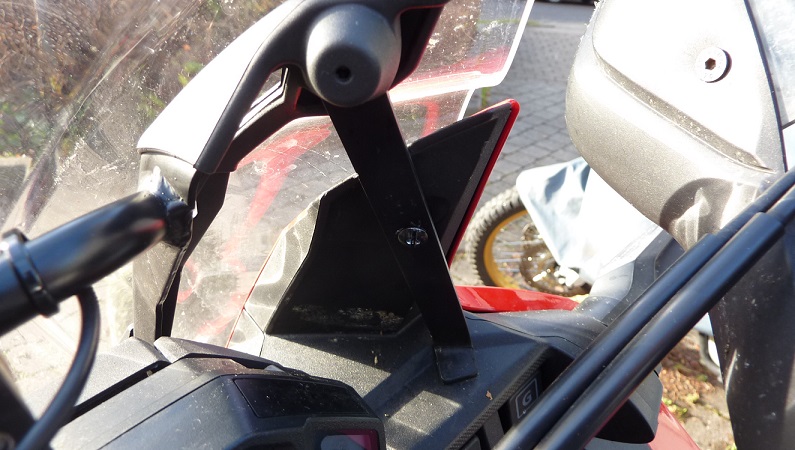

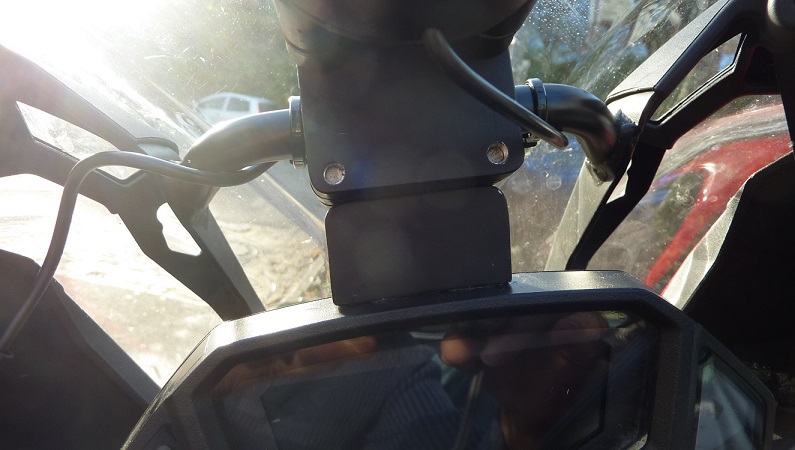

    Habe meine erste Halterung zwischen Scheibenhalterung und Verkleidung, als ich das von den Brüchen gelesen habe, nochmals abgeändert. Wird jetzt auch auf der Verkleidung abgestützt. Zusätzlich habe ich noch einen kleinen Kunststoffklotz zwischen Bügel und Tachogehäuse abgebracht. Zusätzlich sollte man auch darauf achten, eine möglichst leichte Navihalterung zu verwenden, daher verwende ich die von GS-Power.

  • #25
    Danke für die Erlaubnis :D
    Die abschließbare TT-Halterung für das Zumo 220 passt nicht an den Bügel an der AT, weil Scheibe und Tacho im Weg sind. Also ist die zusätzliche Halterung keineswegs unsinnig, sondern notwendig. Das Navi vibriert trotzdem nicht, außer bei untertouriger Fahrt.

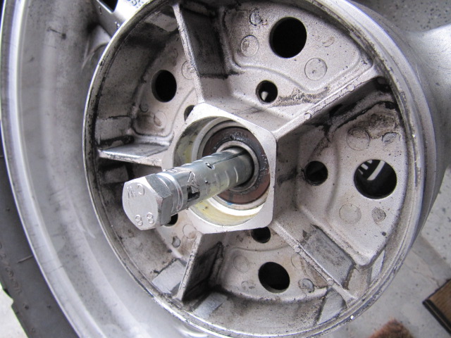

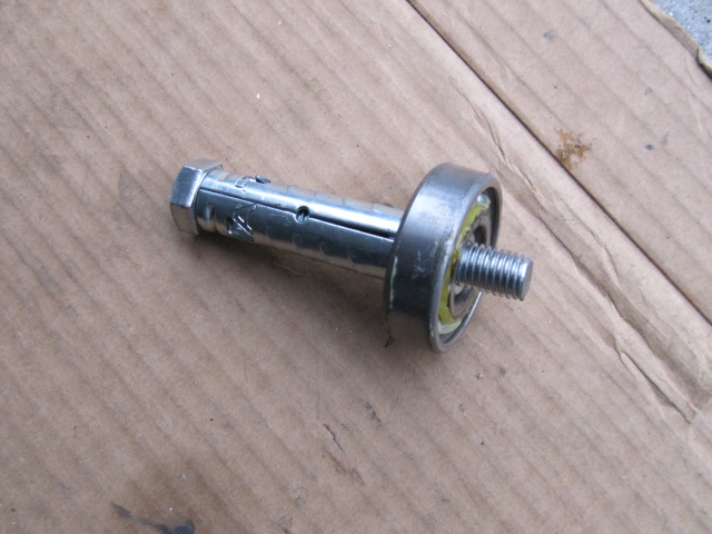

    bei meiner kleinen V Strom habe ich auch die Radlager vorne und hinten gewechselt. Die hinteren Lager sind identisch mit unserer Afrika Twin. Gute Erfahrungen habe ich mit Kugellager Express.de gemacht. die hinteren lager 6204 2 RS kosten je 1,45 € und die vorderen 6004 je 1,39 € . Die hinteren Lager sind an meiner V Strom schon 42000 km drin und die vorderen ( bei V Strom nicht identisch) sogar ca. 60000 km . Mit der Qualität bin ich sehr zufrieden, aber den spottbilligen Preis verstehe ich auch nicht. Anbei mein Radlageraustrennwerkzeug, 2 Metalldübel vom Baumarkt. Ein altes im Ausendurchmesser einige Zehntel abgeschliffenes Kugellager. Ein Dübel und ein Altes abgeschliffenes Radlager mit den 2 Neuen Radlager haben für eine Urlaubstour im Gepäck immer Platz. Der Hammer für die Zeltdübel und mein Benzinkocher der bei jedem Frühstück und meist auch Abendessen mir gute Dienste tut ist mir beim Lagerwechsel wenn es darauf ankommt hilfreich.
  • #28
    Der Tipp mit dem Metalldübel ist cool. Das kannte ich noch nicht. Danke dafür! :clap:
