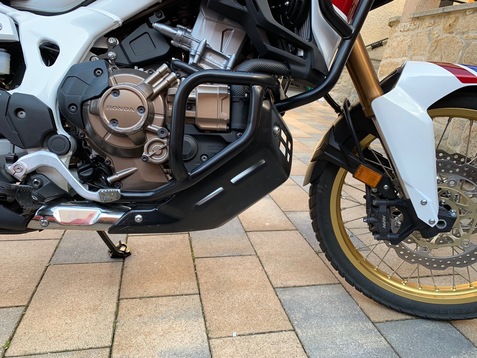

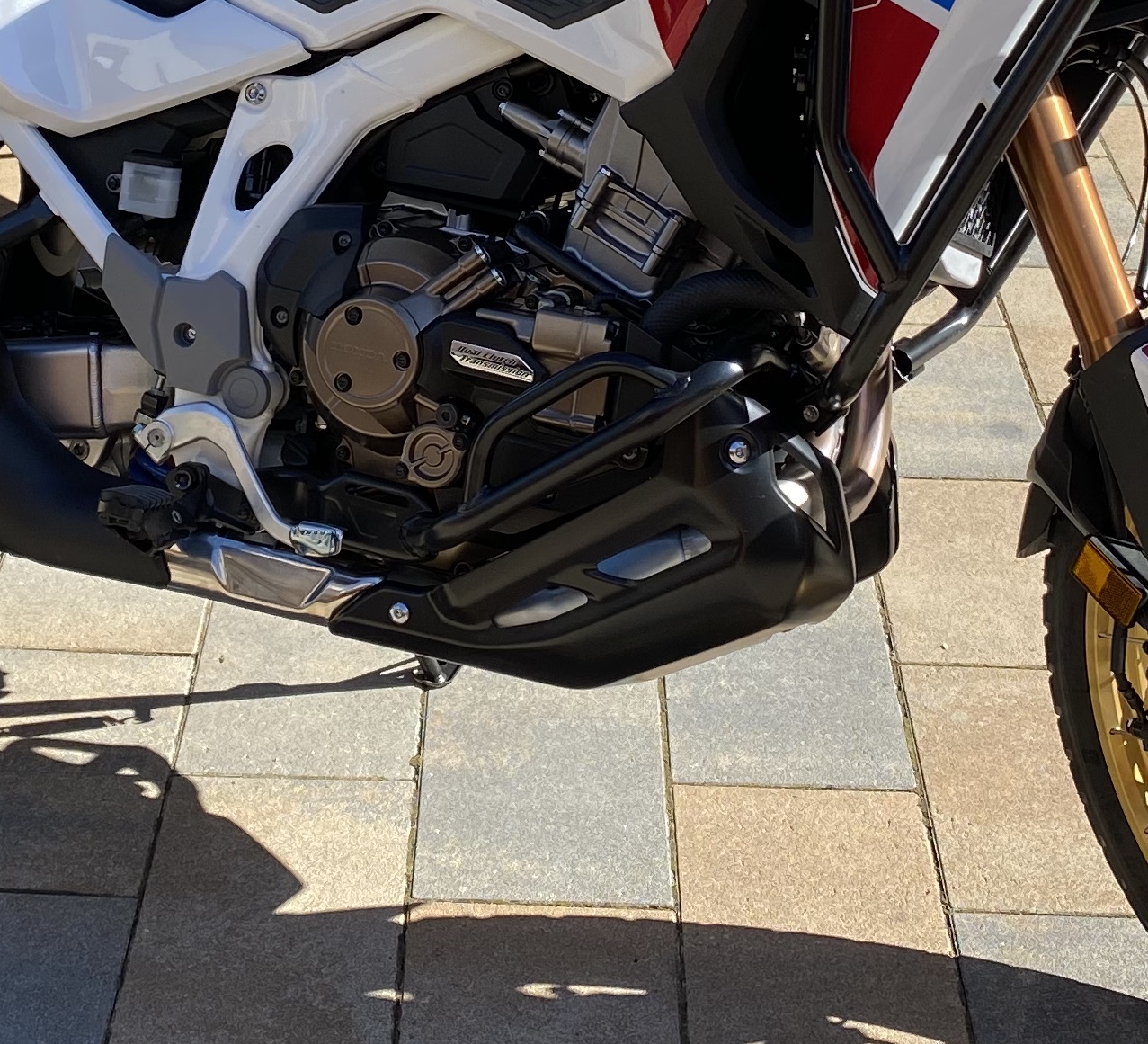

    Sehr gern! Für mich persönlich hat sich das Warten darauf gelohnt. Und was die Optik angeht, so sind die Geschmäcker ja Gott sei Dank verschieden. Aber gut finde ich gerade an den Tankschutzbügeln, dass sie relativ nah am Tank sind und nicht so breit ausladen. Die AS ist ja durch ihren größeren Tank schon schön bullig. Aber ich stehe auch genau darauf:P.
  • #33
    Da gebe ich Dir recht, jedoch lege ich immer mal während der Fahrt meine Beine auf den Motor/Getriebe Schutzbügeln ab, was sehr entspannend für mich ist. Und im Falle eines Rutschers, habe ich genug Platz zwischen Asphalt und Knöcheln;)
  • #34
    Lisij, ich habe lange überlegt und mich dann dagegen entschieden.
    1. Ich finde 92€ mehr als sportlich für eine popelige Stange! Die kann man sich sicher von einem Schrauber selbst herstellen lassen wenn man es unbedingt mag.
    2. Die Bügel hatte ich auch an meiner 2016er Twin, wo es diese Stange gar nicht gab. Sicher ist bei einem Sturz mehr Stabilität gegeben, jedoch ist die Konstruktion auch ohne immens stabil.
    Wenn es die Strebe mal im Sonderangebot gibt, überlege ich es mir vielleicht noch. Ansonsten würden sich an den Bohrungen auch prima Zusatzscheinwerfer anbringen lassen:thumbup:;)
    Achso, für den Einbau habe ich ca. 2,5 Stunden gebraucht. Aber in aller Ruhe und ohne Hektik. Wenn ich es jetzt nochmal machen würde, ginge es viel schneller. Man muss sich ja erst mal damit beschäftigen. Neues Bike und so. Aber gut finde ich, dass ich diesmal den Auspuff nicht abschrauben musste! Bei meiner 2016er musste ich diesen ab dem Krümmer demontieren. Nur das Schutzblech vom Motor muss ab, was aber ratzi fatzi geht:thumbup:
