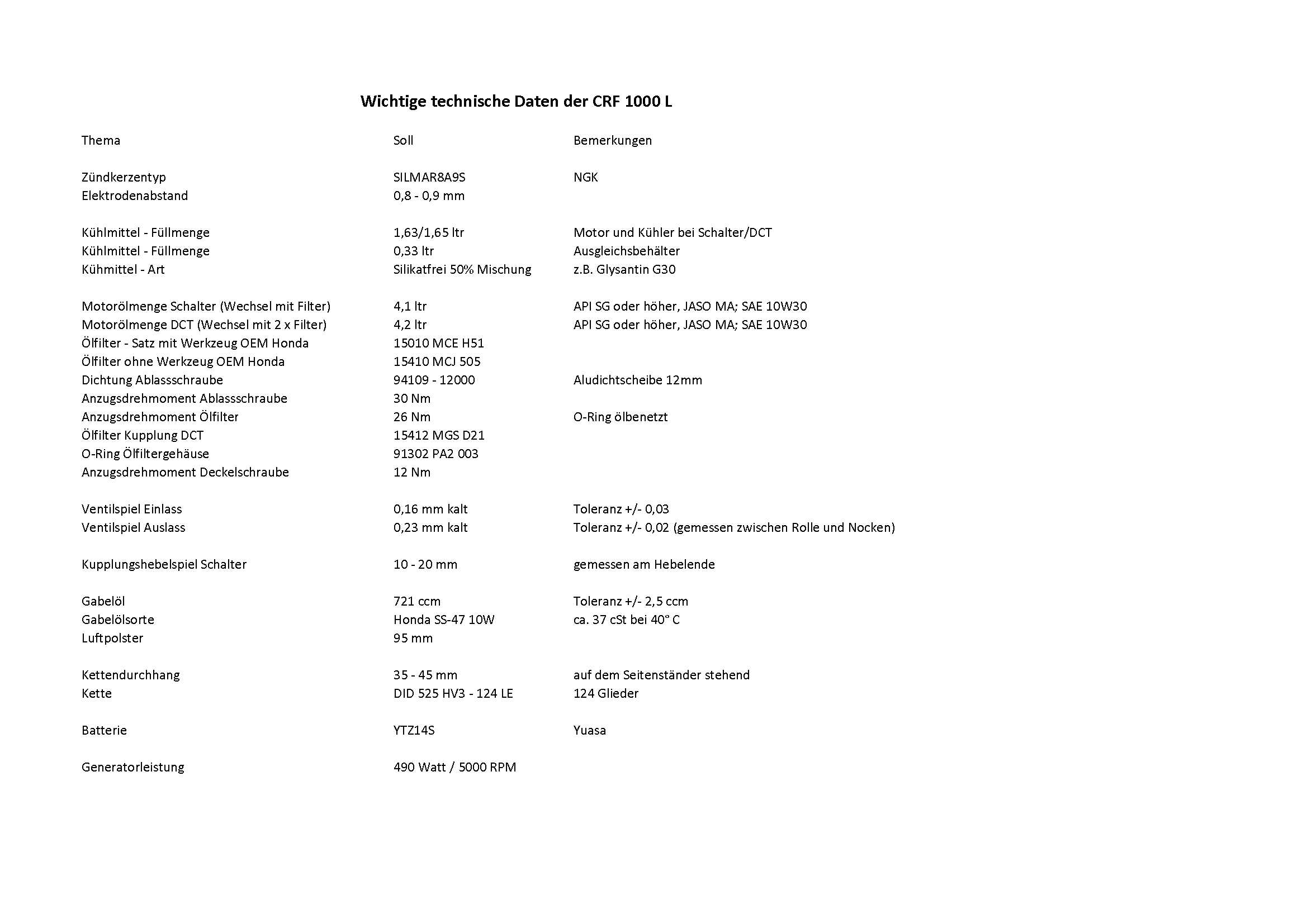

#3 Hallo,
danke für die Information. Ich wundere mich etwas über die engen Toleranzen beim Ventilspiel. Auslaß +- 0,02 Einlaß +- 0,03 Bei meiner kleinen V Strom 650 war es Auslaß 0,2-0,3 Einlaß 0,1-0,2 also Toleranz von 0,1 für Einlaß u. Auslaß. Dadurch mußte ich auch das erste mal bei 85000km die Ventile einstellen. Bei 117000 stimmten sie noch. Ich hoffe das das Ventilspiel bei unserer Afrika Twin sich
trotz der geringen Toleranz sich nicht so schnell ändert und lange in der kleinen Toleranz bleibt. -
#5 Zitat von icemanAlles anzeigen....Mir fehlt noch der Luftdruck, ..... Werkstellung der Hinterradfederung.
Anzugsmomente aller Schrauben und Muttern, die für den Reifenwechsel von nöten sind...
Gruss
icemanAnzugsmomente für Rad vorne und hinten nehme ich bei Gelegenheit noch mal auf... Luftdruck und Einstellung der Radaufhängung ist im Fahrerhandbuch drin, das schenke ich mir.
