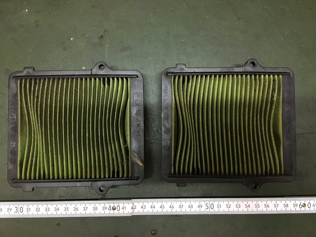

Das is so ähnlich wie mit den ganzen Verschleißvermindereren. Sei es Mathy oder Slick50. Taugt alles nix.Bei https://www.eiweiss-raceparts.…016-model-BMCFM91004.html gibts den BMC Filter für knapp 100,- Euro. 145,- braucht dafür keiner bezahlen.
#19 http://www.bmcairfilters.com/e…rica-twin-my-2016/873/nws
Anderer Hersteller, gleiches Prinzip - für knappe 100 € gekauft, warten auf den Einbau bei wärmeren Wetter.
K&N bisher Fehlanzeige: http://www.knfilters.com/searc…pXSvhWYXPX5k/N6BLzbJE6PCS
