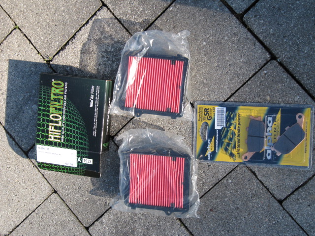

#38 [attachment=0]IMG_6676.JPG[/attachment]Hallo,
ich habe mich entschieden meine 24000km Inspektion selbst zu machen. Obwohl ich noch 10 Monate Garantie habe. Beim Ventilspiel war ich positiv überrascht. Alle Ventile lagen in der Toleranz. Zylinder 1 Einlaß 0,19 u. 0,18 . Auslaß 0,23 u. 0,24. Bei Zylinder 2 Einlaß 0,18 u. 0,17 Bei Auslaß 0,25 u. 0,24 mm. Soll beim Einlaßventil ist 0,16+- 0,03 beim Auslaßventil 0,23+-0,02 mm. Im Normalfall tendieren die Ventile enger zu werden da sie sich in den Ventilsitzen setzen . Also alles im grünen Bereich und gut Luft nach oben. Wichtig , daß die Ventile nicht zu eng sind, beim weitem Ventil bin ich und mein freundlicher Suzuki Fachmann eher skeptisch. Bei meiner kleinen V Strom ist das Ventilspiel+- 0,05 also 0,1 Toleranz bei Ein u. Auslaß.. Bei unserer Afrika Twin beim Einlaß Toleranz von 0,06 und beim Auslaß Toleranz von 0,04 also hier nicht mal die Hälfte der V Strom welche auch Tassenstößel und Shims hat. Die Luftfilter habe ich bei alpha Technik bestellt je 14,95 € das Stück .Sie machen einen wertigen Eindruck. Die Bremsklötze hinten hatte ich schon kurz vorher gewechselt. Es sind die gleichen wie bei meiner V Strom ebenfalls Sintermetallbeläge von Alpha Technik für 22Euro -

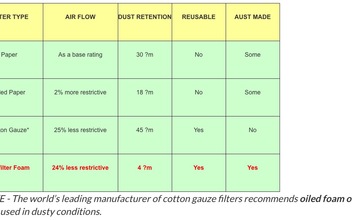

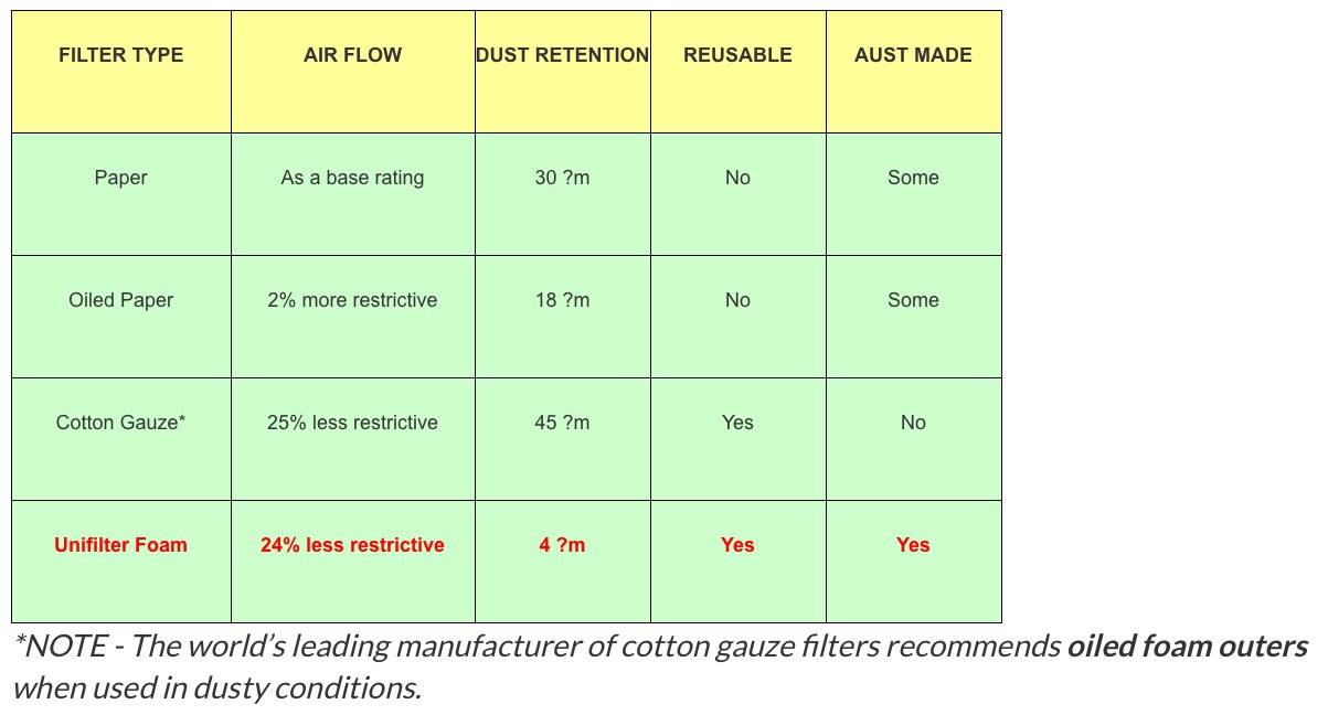

#39 Verwendet jemand die auswaschbaren Luftfilter von BMC oder Unifilter?
Die Schaumfilter von Unifilter sollen ja auch die Luft besser filtern.
[attachment=0]IMG_0819.JPG[/attachment]
https://www.adventuremoto.com.…frica-twin-air-filter-kit
https://shop.touratech.de/luft…crf1000l-africa-twin.html -
