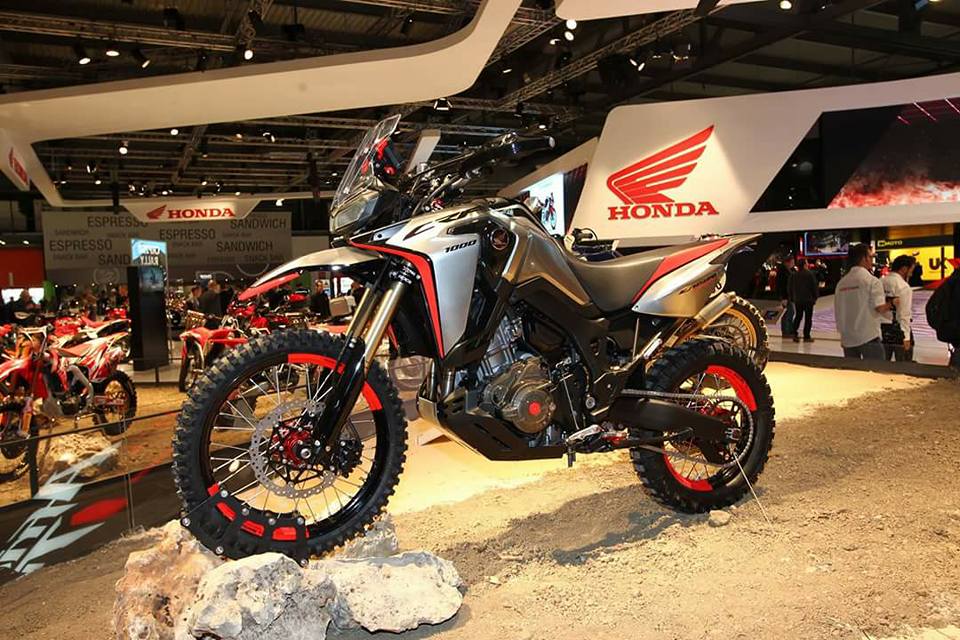

    Ich habe mal eine Frage an die Community. Mir hat das Design das Adventure Modells auf er EICMA sehr gut gefallen. Ich habe ein Schwarzer AT und habe mir überlegt ob es Möglich wäre dieses Design mittel Foliierung auf meinem AT um zu setzen. Ich habe von dem allerdings keine Ahnung und somit Stelle ich die Fragen mal im Forum.
    - Hat jemanden von Euch Erfahrung mit das Professionell Foliieren eines Motorrads?
    - Was würde sowas in etwa kosten?
    - Wäre es für jemanden Möglich dies als "Package" zu liefern? (Teile auf Mass vorgeschnitten)
    - Was wären die Nachteile/Vorteile gegenüber Lackierung?
    Ich habe mal das Bild das Ich meine hier eingestellt, damit Ihr Sieht was ich meine.
    Jetzt bin ich mal gespannt auf eure Reaktionen.

    Zur Rothmanns AT: Sie würden den Auftrag nicht annehmen, wegen zu großem Risiko des Ablösens an zu vielen Ecken und Rundungen. Außerdem ist der Aufwand des Designers riesig. Die ganzen Logos nachzumachen. Geschätzte Kosten ca. 1000€. Aber wie gesagt, nehmen den Auftrag nicht an.
    Zur Enduro Sports Concept. Sieht einfacher auch, aber wegen den extremen Rundungen am Tank gibts hier auch Auftragsablehnung. Das Risiko ist einfach zu groß, das sich mit der Zeit was ablöst. Keine geschätzten Kosten.
