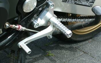

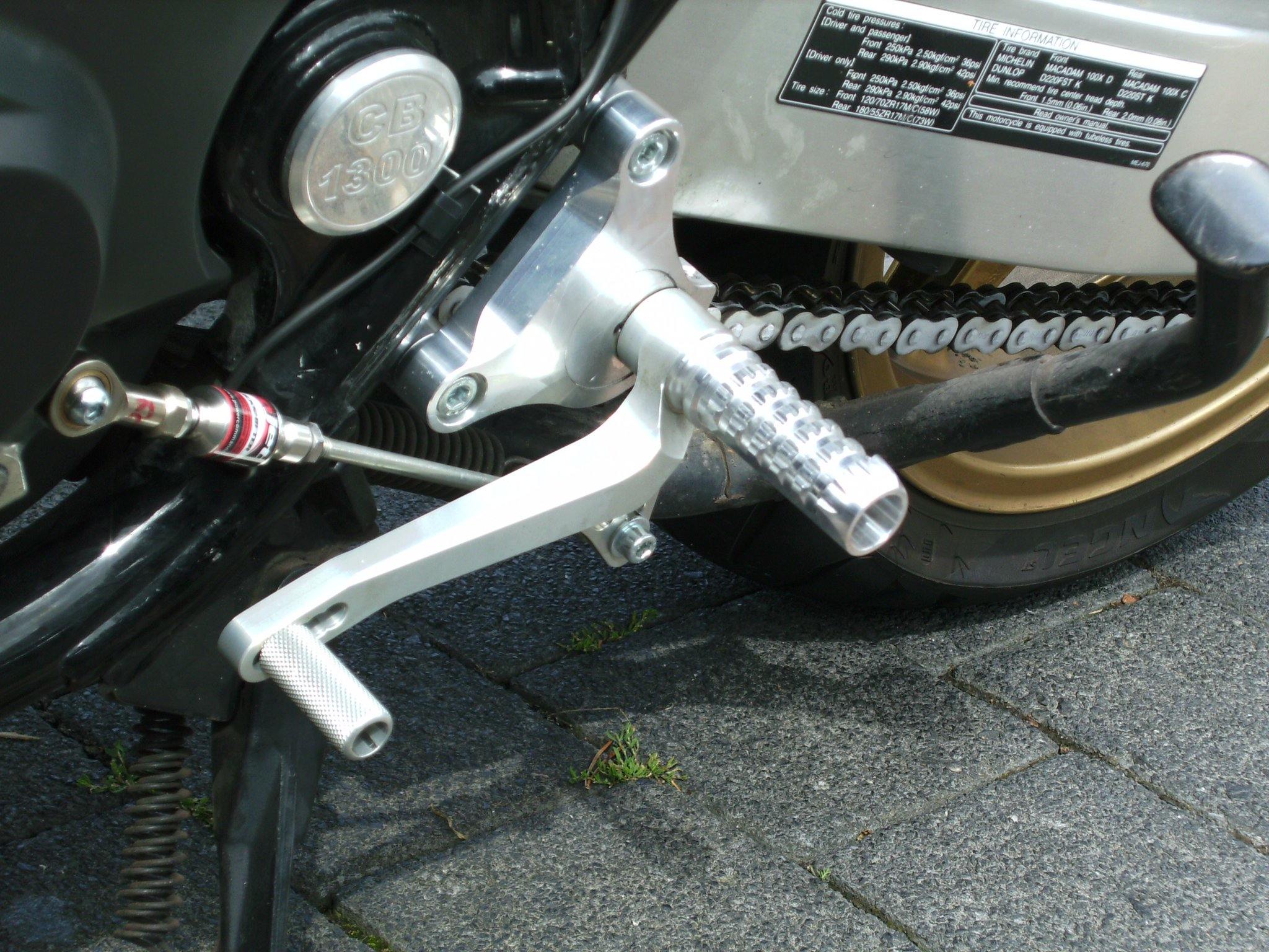

Der Film zeigt eigentlich den Einbau. Aber für Die, Die es nicht wissen, bevor einer da was falsches bestellt:
Moderne Motorrad-Getreibe lassen sich, ohne Last, ohne Kupplung hochschalten. Durch das Gas-Wegnehmen verliert man aber 0,2-0,3 Sekunden bei der Beschleunigung. Ein Quickschifter ermöglicht nun das Schalten ohne vom Gas zu gehen. Ohne, würde man sich ziemlich den Antriebsstrang zerlegen, wenn man einfach unter last Hochschaltet (meine CB hat 128Nm). Die meisten Schifter (wie in dem Film) scalten die Zündung kurz aus (Drucksensor im Gestänge). Die Schaltzeiten kann man Programmieren. Vorteil: Einfacher Einbau. Nachteil: Der Sprit wird nicht abgeschaltet und geht unverbrannt durch den Motor. Besser: Shifter mit Abschaltung der Einspritzanlage. Aber: Das geht nur mit Eingriff in die Steuerung bzw. bie HONDA einem PowerCommander. Nachteil: IllegalZitat von Shadow75Spitzenmäßige Idee, Harald!!! Wenn die 1290 einen Schaltautomaten hat, kaufe ich die sofort!!!
