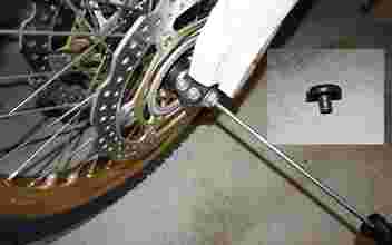

    Hab spontan einen Satz Sturzpads erworben.
    Hinten passt es auch halbwegs aber Vorne geht leider nix :( Gewindeteil geht rein und dann ist Schluss.
    [attachment=0]achse2.jpg[/attachment]
    Da ist wohl in der Hohlachse ein kleiner Wulst wo sich die OEM-Abdeckkappe einrastet. Hab schon reklamiert. Hatte schon jemand das gleiche Problem? Hohlachse etwas aufbohren? Den Stab abschleifen (rostet dann sicher) ? Drehbank zum abdrehen hab ich keine :?

    habe auch das Problem wie du, daß ich die Pads von GSG an der Vorderachse nicht durchgesteckt bekomme.
    Martin

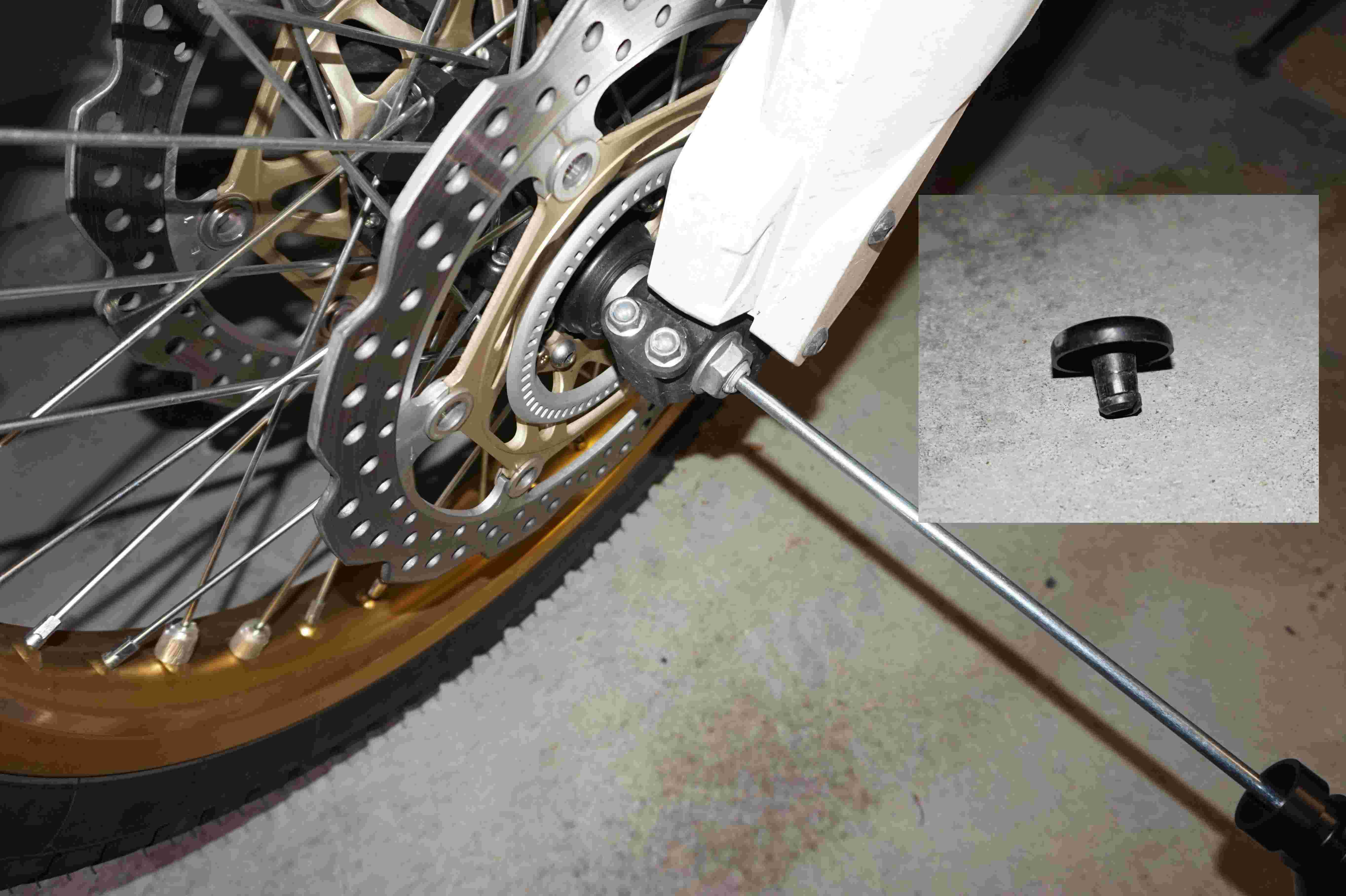

    Wenn ich es schaffe die ander Seite, die wohl festgeschraubt ist, runter zu kriegen, dann versuche ich mein Glück mal mit einer Gewindestange...11'er Mutter :doh: Ist das dann M9 Gewinde? Wo kriegt man denn sowas? Geht aber erst Samstag. Hier hab ich keinen Schraubstock um das Ding einzuspannen.
    Grüße aus der Pfalz
    Harald
    War Heute beim :mrgreen: und hab getestet. Bei ner Tri-Color ging es nicht durch, bei ner Roten ging es 8-) Ob es an der Farbe liegt? Es gibt auf jeden Fall Produktionsschwankungen bei der Hohlachse. Bei meiner geht ein 7'er Bohrer auch nicht rein....zumindest bisher :shifty: ...ab Morgen dann schon :lol:
    Grüße aus der Pfalz
    Harald
    Mensch Harald,
    bist doch sonst nicht so kleinlich,
    Hammer ansetzen und druff!
