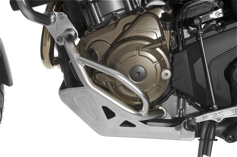

Maßhaltigkeit Motorschutz Bügel 1cm daneben
  • #11
    Das hat nichts mit Gewalt zu tun! Verspannen tue ich auch nichts, nur passt dann in der Regel ... Steht auch übrigens so in der Montageanleitung auf Seite 4. "Insert screws, do not thigten" Wenn alles dann montiert ist, dann erst festziehen, das gilt auch für die vorderen Befestigungsteile.
  • #13
    traurig traurig mit TT. Mein Heed aus Polen hat 100% gepasst. Keine Probleme.
  • #14
    So heute alles fertig montiert.
    Bügel waren die richtigen.
    Links rechts nicht verwechselt :naughty: :naughty: Der rechte hat einen Winkelversatz.
    Die Langlöcher auf der linken Seite (unten)habe ich mit der Rundfeile ca. 1 mm nachgefeilt.
    Grund: der Flansch ist un ca 1 ° nicht korrekt(verdreht wenn man so sagen kann).
    Wollte nichts verspannen oder (Pfusch auf Österreichisch machen).
    Gott sei dank alle Super :dance: :dance:
