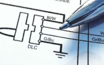

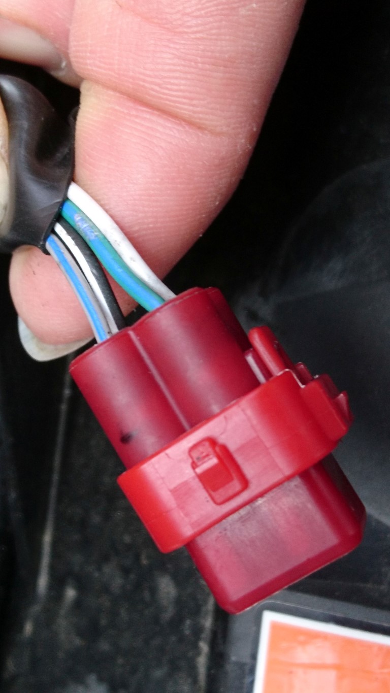

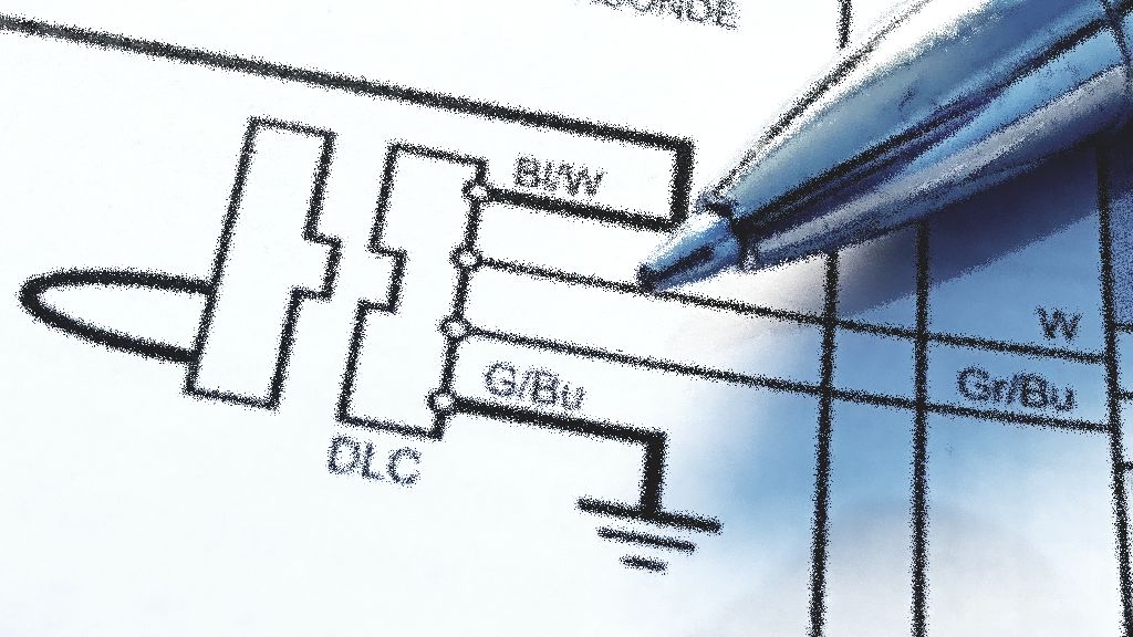

#8 Erst Mal Danke für die schnellen Rückantworten.
Die Kabelfarben des roten Stecker stimmen bei mir nicht mit Manfreds beschreibung überein. Siehe Foto.
Habe es aber Anhand des Schaltkreisbild identifiziert.
Bei mir sind die Kabel blaugrau / grünblau.Das Licht der Motorsteuerung MIL leuchtet permanent aber blickt nicht beim Ausleseversuch.
