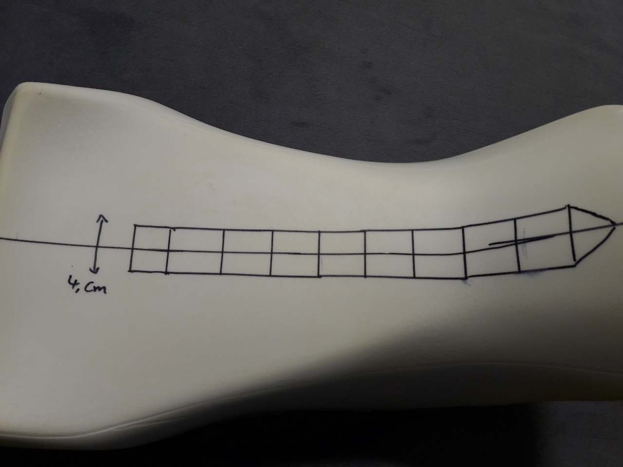

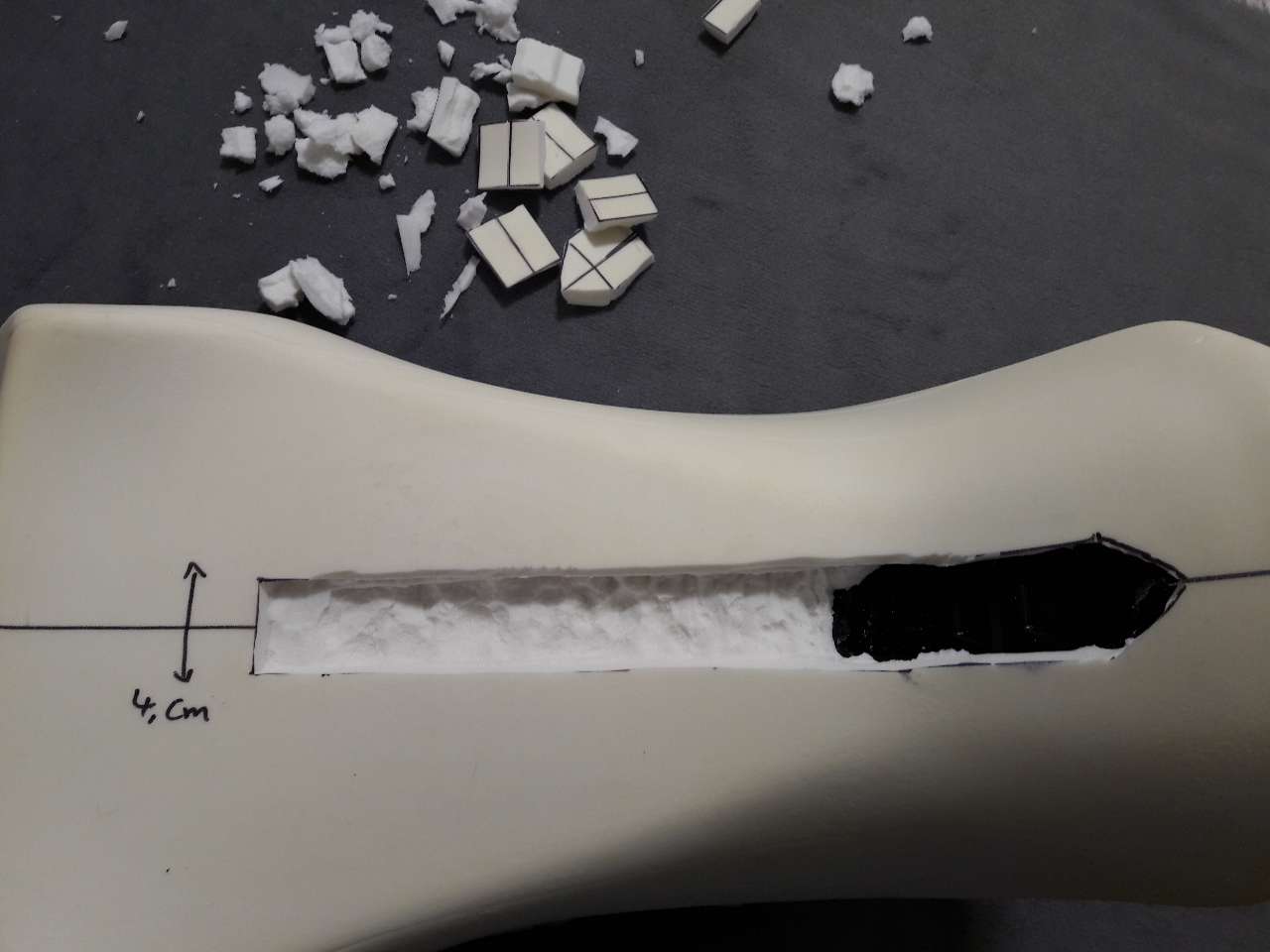

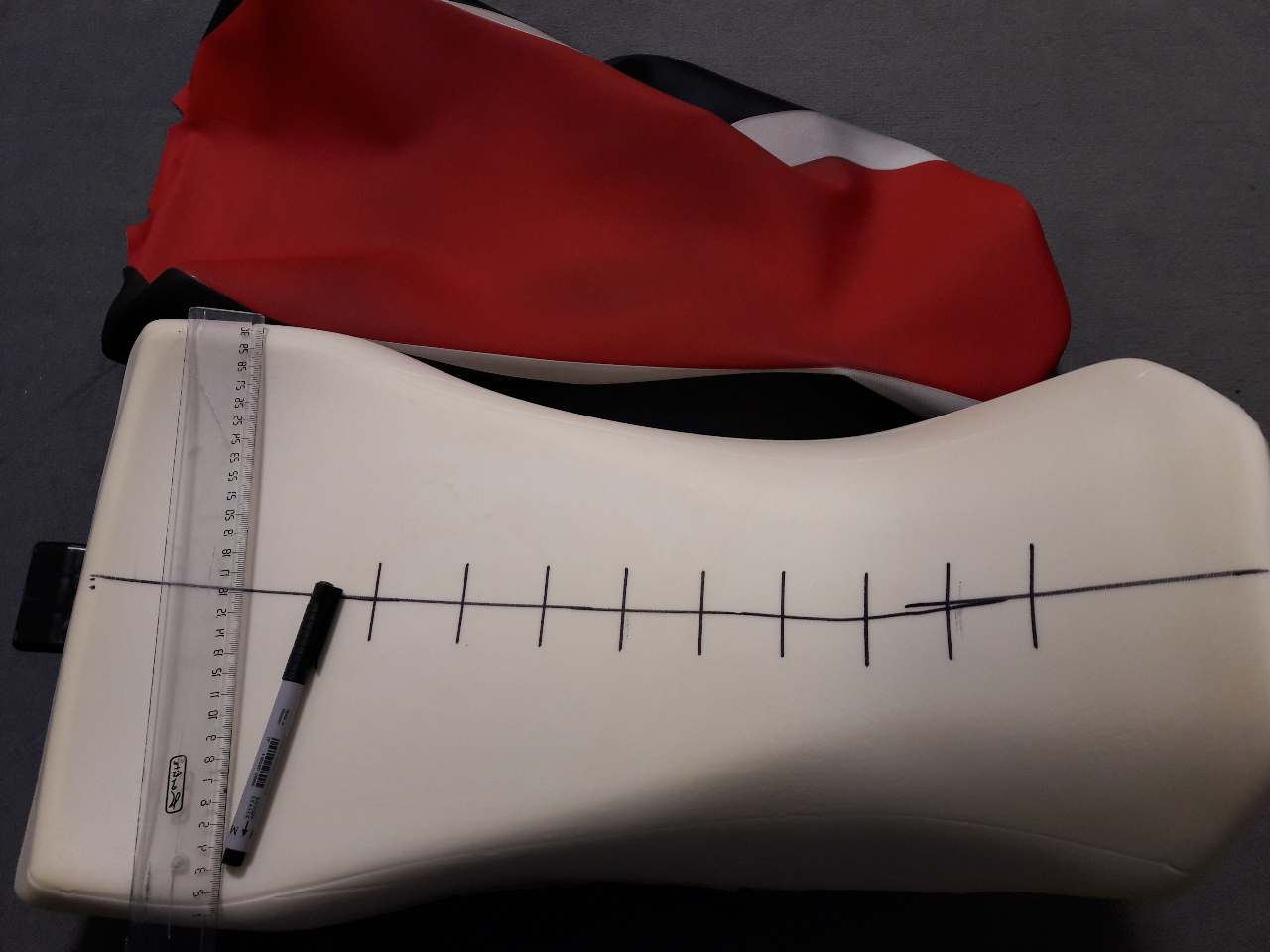

    bin ausgerastet und AT Sattel abmontiert und hab mir was einfallen lassen :dance:

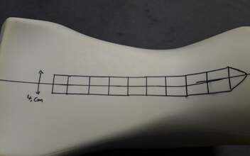

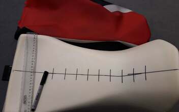

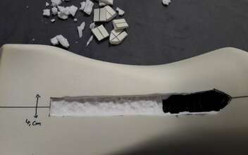

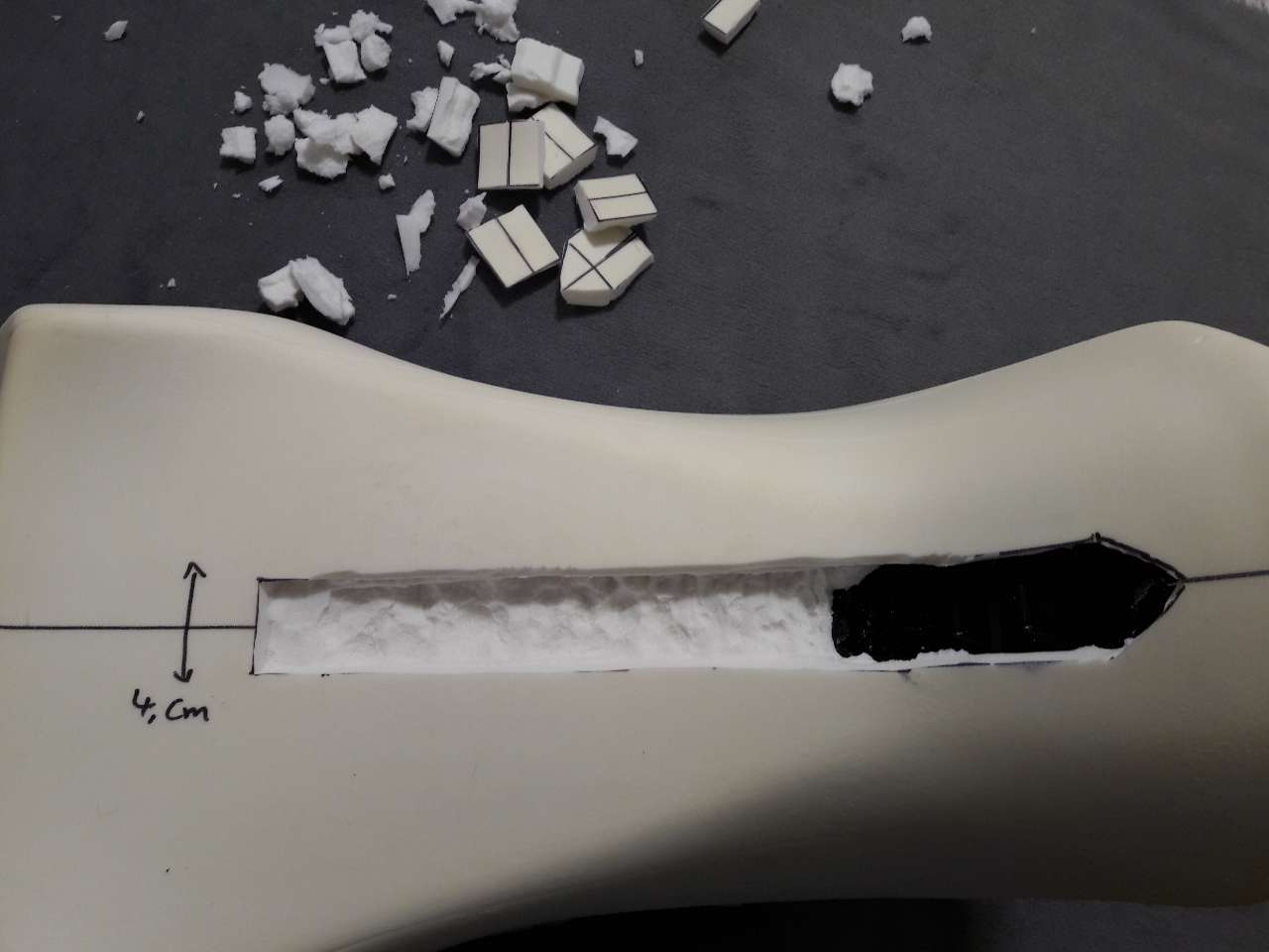

    sowie Fahrradsattel für prostata hab ich große schnitt an betroffene Stelle am Sattel gemacht.(Siehe Bilder) (dabei hab gedacht wenn Sattel Kaputt geht
    is mir sche...egal dann kauf ich mir neue)
    aus probiert und bin positiv überacht :clap:
    Mit meine Entwicklung über 600 km probefahrt gemacht und hab keine schmerzen mehr bekommen.
    (Natürlich Antibiotika sowie Anti Prostata Tabletten hat viel geholfen und in Zwischen 80% besser geworden)
    Arzt besuch empfehle ich euch (lohn sich ;) )
    Meine Änderung am Sattel war und ist gut für mich, Natürlich jeder muss an eigene Hinten Denken :think:
