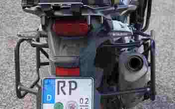

    [attachment=0]b2.jpg[/attachment]
    Vielen Dank. An der V-Strom hätte ich mit dem Remus gut 3-3,5cm gewonnen, bei einer gewünschten, (fast) symmetrischen Halterung hätte das gelohnt. 4cm komplett sind aber schon grenzwertig, dann werde ich bei der AT wohl bei der Originaltüte bleiben.
    Klanglich liegt sie mir mehr als die meisten Demovideos und bei 3cm pro Seite (=6 weniger Breite gesamt) wäre ich ins arg Grübeln gekommen - zumal die Demos des SC-Project recht nah am Original klangen. Aber daruter lohnen die Kosten nicht.
    Ansonsten hätte ich erwartet, das Zubehörtöpfe etwas weniger heiß werden, war zumindest mein komplett nicht nachgemessener Eindruck an der V-Strom, weshalb ich ein fehlendes Hitzeschild nicht so dramatisch gesehen hätte. Kann aber Einbildung gewesen sein. Als Weichgepäckfahrer ist Temperatur am Topf immer einen Blick Wert.

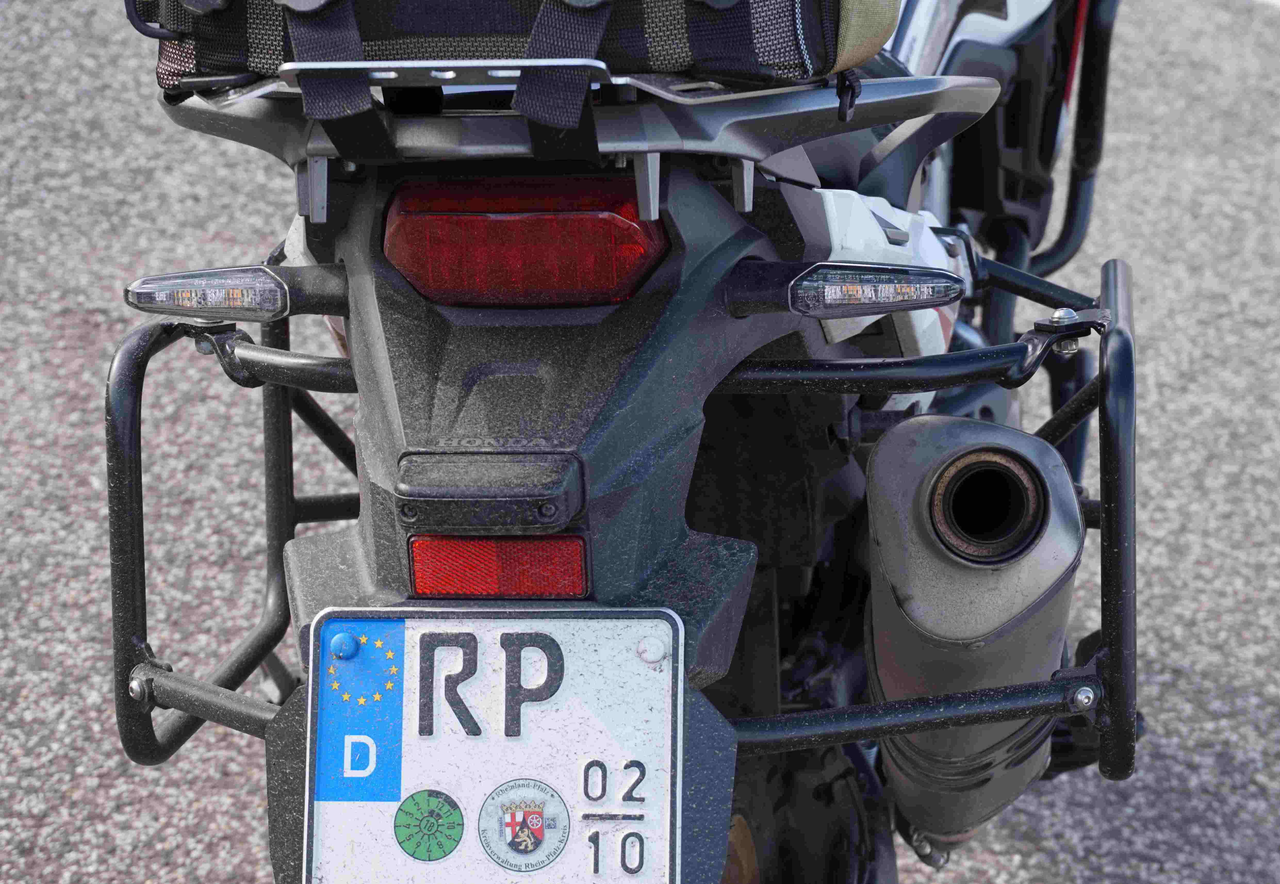

    Harald: Welchen Träger hast Du? Touratech?
    Hannibal: Danke für Deine Einschätzung.
    An meiner AT habe ich nun die komplette Remus-Anlage mit dem Okami verbaut.
    Meiner Meinung nach ist das Remus-System bei Gott keine Krawalltröte. Aber das ist halt wie so vieles im Leben, Sache des eigenen Empfindens.
    Grüsse aus dem wilden Süden,
    TT-Träger.
    Der Topf wird nicht sehr heiß, aber schon mehr als der Originale am Wärmeschutz. Grad so, dass man die Finger nicht lange dran halten will.
    Viel gefährlicher ist der Krümmer für die Hosen. :?
    Grüße aus der Pfalz
    Harald
