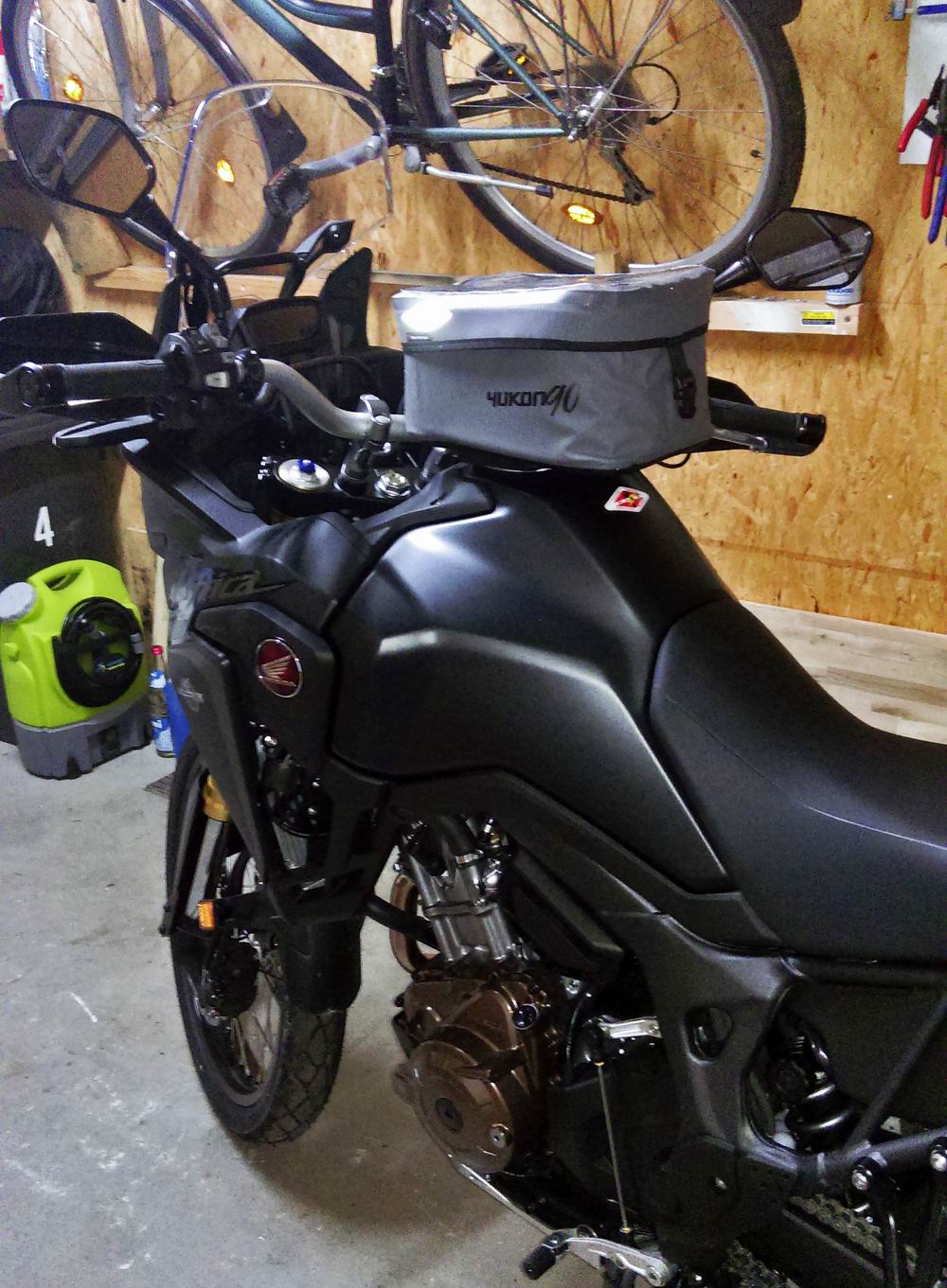

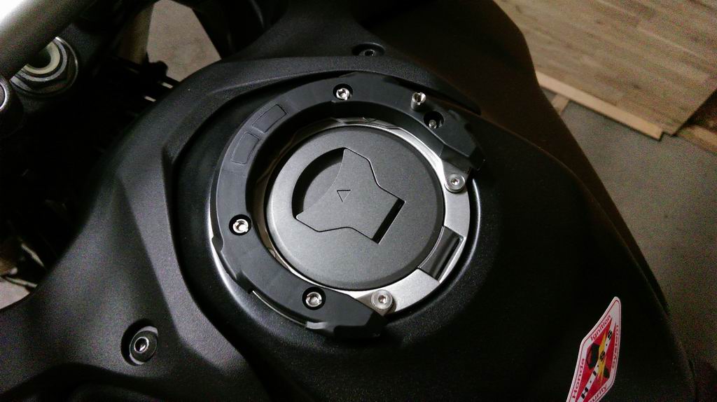

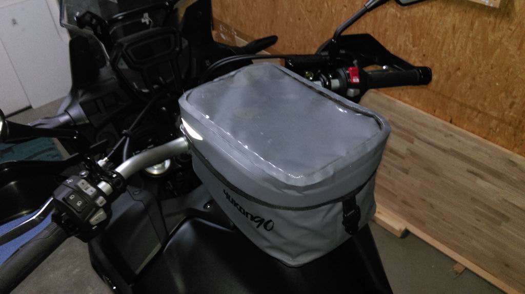

Konnte den Yukon90 (9 Liter) von Motech günstig bekommen, der mittels Tankring am Moped befestigt wird. Hab das Teil heute mal montiert.
Optisch nicht unbedingt der Überflieger, aber als erste Lösung so zumindest vorerst brauchbar und der Rücken-Rucksack darf künftig daheim bleiben.  ![]()

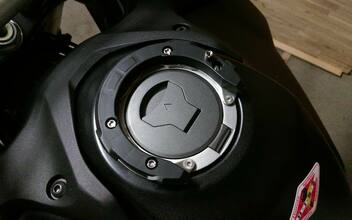

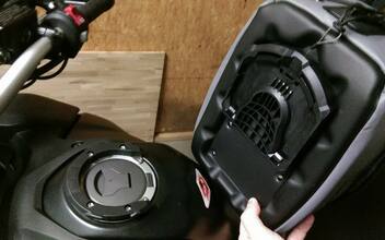

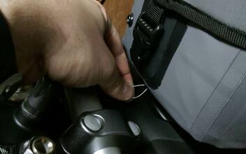

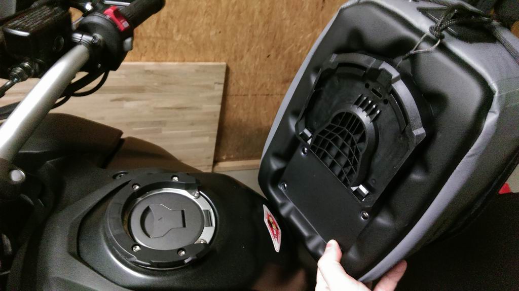

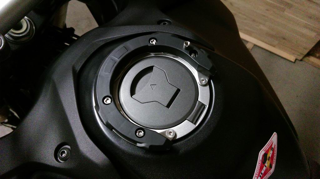

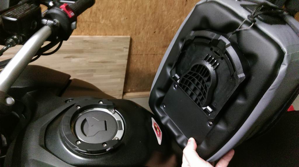

Der Anbau ist recht leicht, Schrauben ums Tankschloß raus, Grundplatte und Adapterring montiert. Den Rucksack ausrichten, Gegenstück der Adapterplatte am TRS-Boden entsprechend platzieren und durch Bohren und Verschrauben fest am TRS-Boden anbringen.

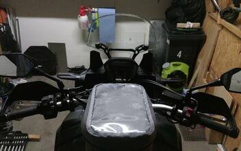

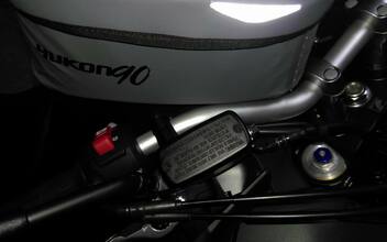

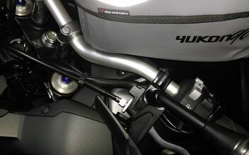

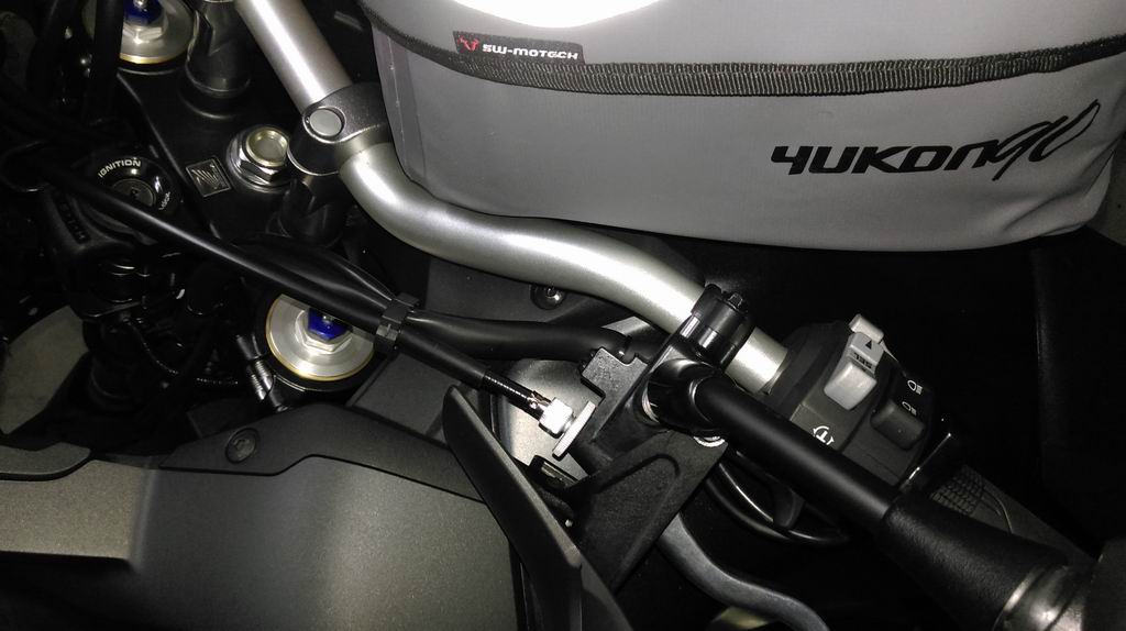

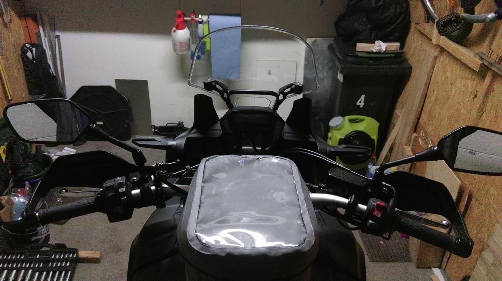

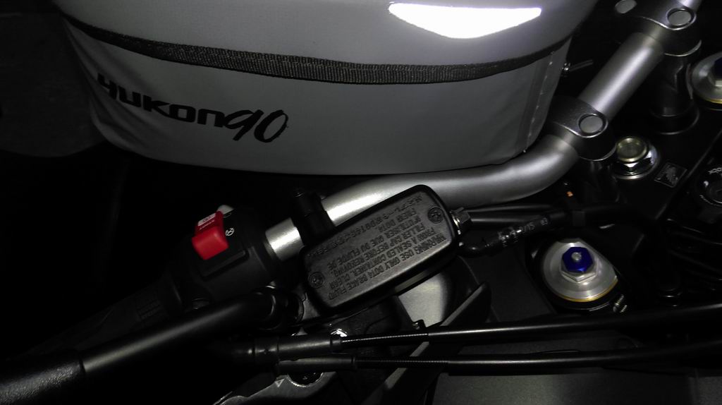

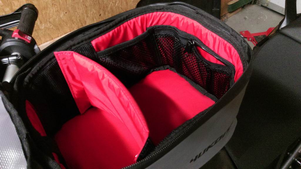

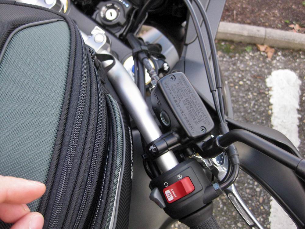

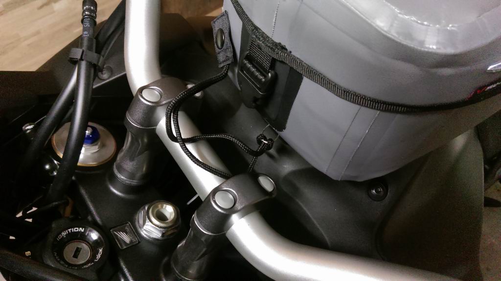

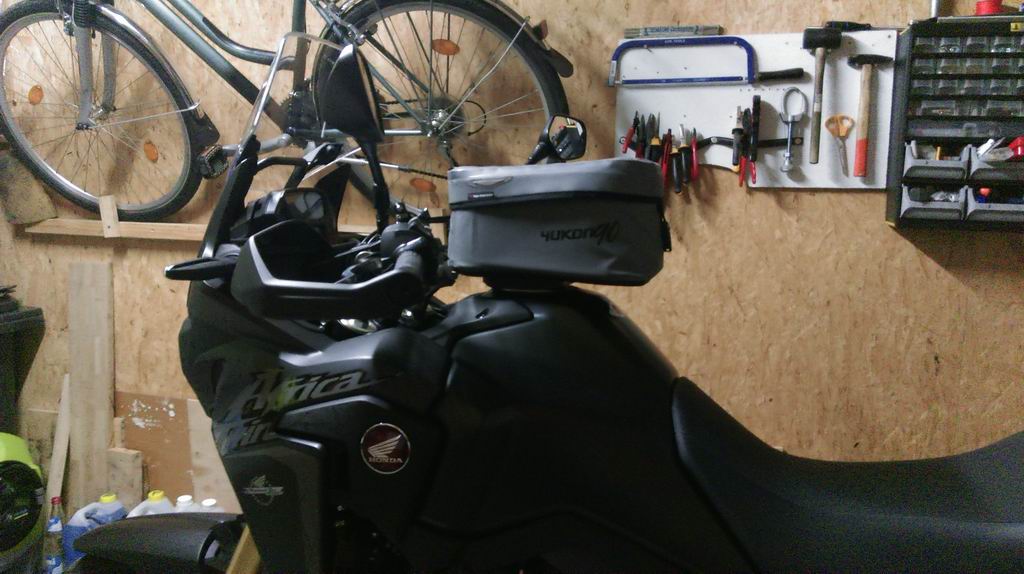

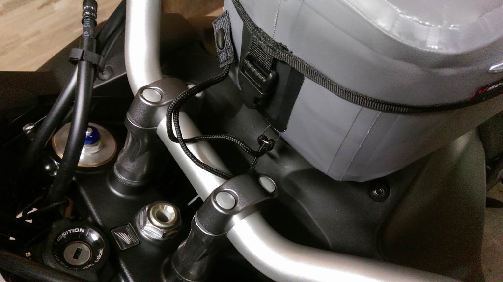

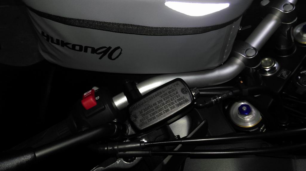

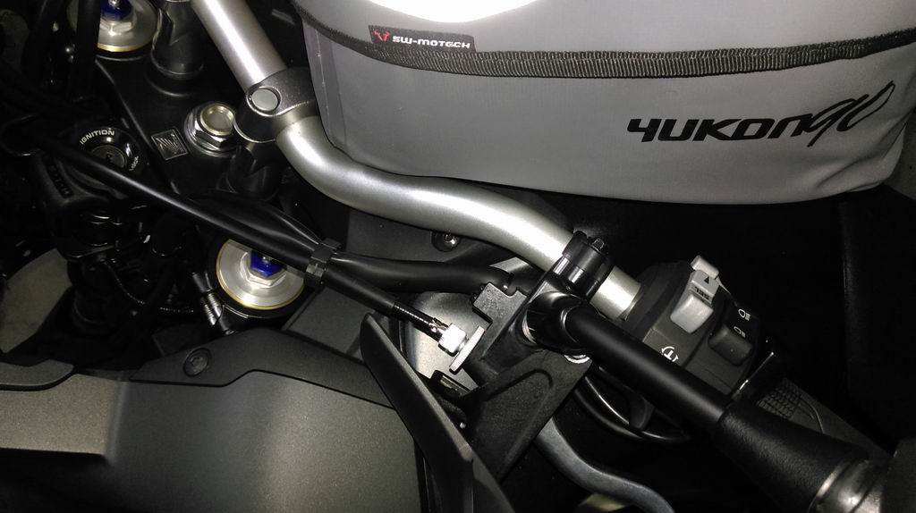

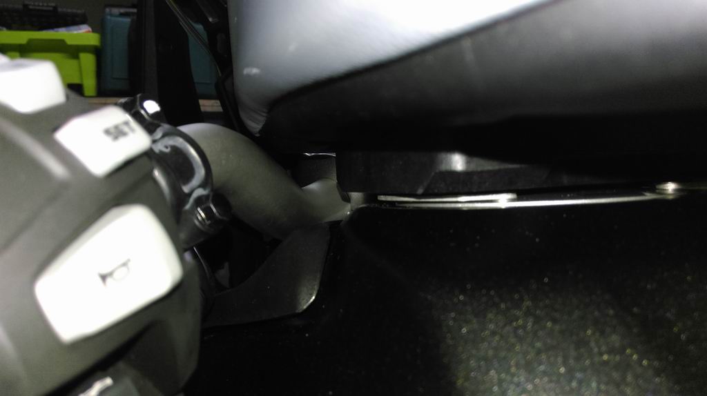

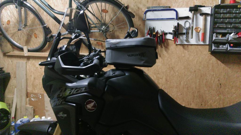

Die durch den Tankring "fliegende" Tasche hat einen Vorteil: der Lenker berührt den TRS nicht, auch Hupe und Anlasserknopf sind weit von Kontakt entfernt. Habe mal ein paar Bilder geschossen.

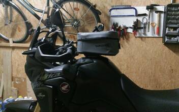

[attachment=4]01 02 Tankring.jpg[/attachment]

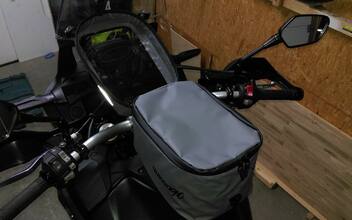

[attachment=2]02 02 Yukon Ansicht.jpg[/attachment]

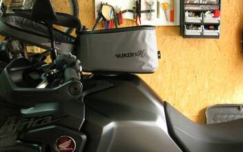

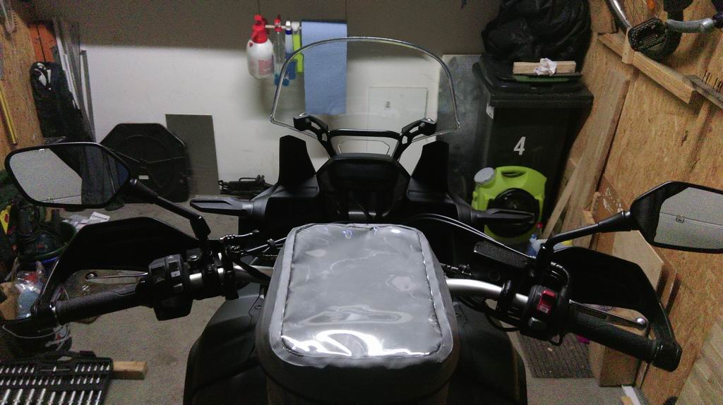

[attachment=3]02 03 Yukon Ansicht.jpg[/attachment]

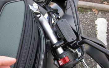

[attachment=1]03 04 Luft Lenkeinschlag.jpg[/attachment]
[attachment=0]03 05 Luft Lenkeinschlag.jpg[/attachment]
