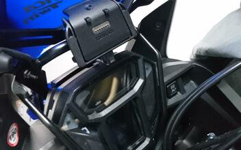

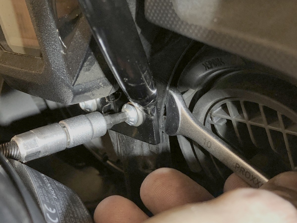

an meinem Scheibenhalter zerrt nunmehr die hohe Honda-Scheibe mit oben angeklemmter Spoilerscheibe
sowie ein Zumo 550 inkl. Halter montiert am oberen Querbügel.
Insbesondere bei rauem Belag schwingt der ganze Aufbau um schätzungsweise +/- 3 cm vor und zurück.
Ich habe so meine Bedenken wie lange das noch gut geht bevor etwas dauerhaft nachgibt.
Wer hat ähnliche Probleme und sich bereits an Stabilisierungs-Lösungen versucht?
[attachment=0]IMG_1128-K.jpg[/attachment]
mechanische Verstärkung des Original-Scheibenhalters

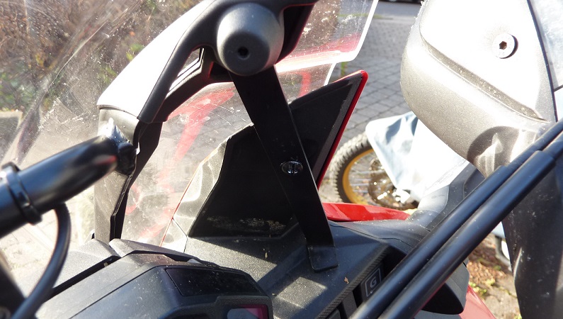

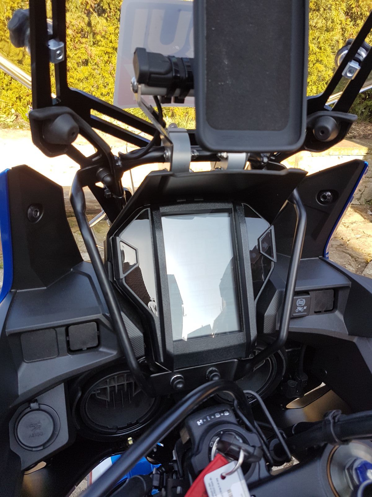

#2 Es gibt von Puig eine Verstärkung, aber ob die was taugt kann ich dir leider nicht sagen.

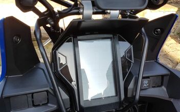

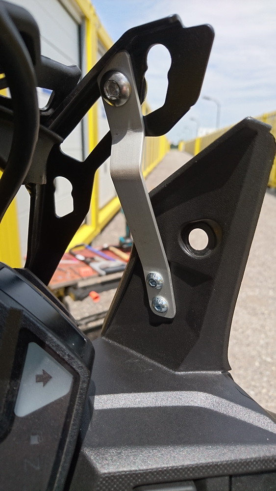

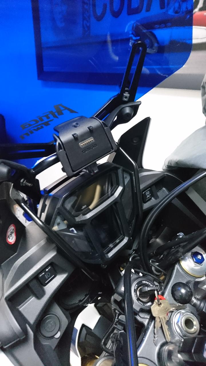

#9 Einige andere, sowie auch ich, haben diesen hier bestellt.
http://ebutik.nccr.se/nccr-har…erstarkung-scheibenhalterHier findest du den Thread dazu.
http://trueadventure.de/forum/…php?f=12&t=3751&start=105 -
#10 Zitat von horsbergAlles anzeigenBei Facebook Fotos sehen die Schweißnähte recht besch, na sagen wir mal gewöhnungsbedürftig aus.
Auf deinem Foto erscheint es nicht so schlimm. Wie ist die Güte der Ausführung wirklich?Hallo
Ich hab auch die Bügel von Vlad, die Bügel sind von Wertigkeit und fügen sich meiner Persönlichen Meinung nach Perfekt und nicht so aufdringlich wie das Konkurrenz Produkt ins Cockpit ein
