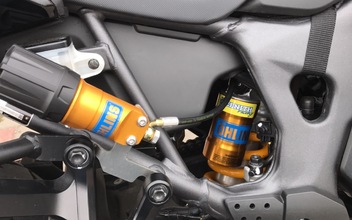

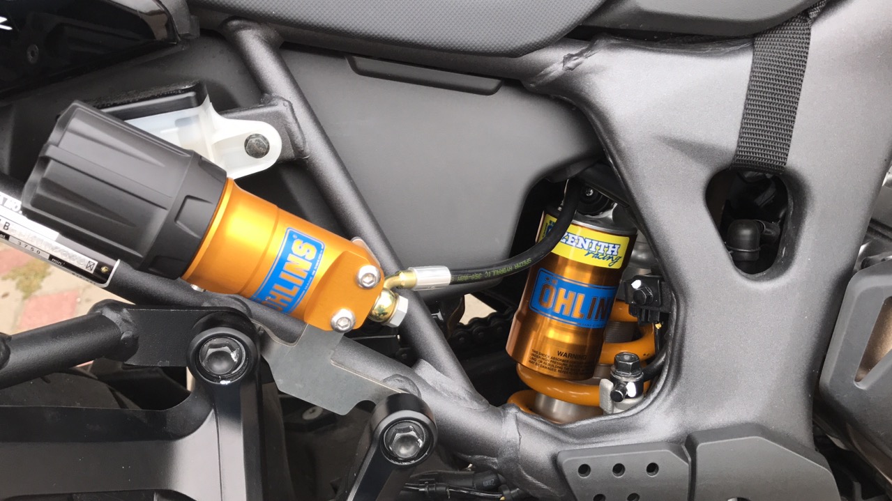

    Wir hatten auch die Metisse Tieferlegung drin, und haben es nach kurzer Zeit wieder rausgeschmissen, weil es die Federvorspannung so gut wie aufhebt. Wenn Du nach Einbau der Metisse Tieferlegung eine ordentliche Federung brauchst, eventuell auch mit Koffern beladen oder gar zu zweit unterwegs bist, musst Du die Federvorspannung auf voll stellen, damit ist aber bei der Metisse-Methode die tatsächliche Tieferlegung sofort wieder aufgehoben, die Maschine steht total hoch!
    Nun ist eine Öhlings-Lösung drin, damit sind wir zufrieden, dieses ist auch das Geld wert!
    Ja, ich denke da werde ich auch nicht drum herum kommen. Hast du eine gekürzte Öhlins drin ?
    So ist es, Du wirst nicht darum kommen, wenn Du auch mit Koffer fahren willst.
