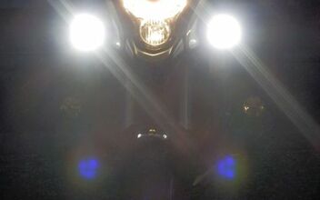

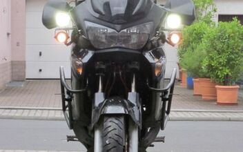

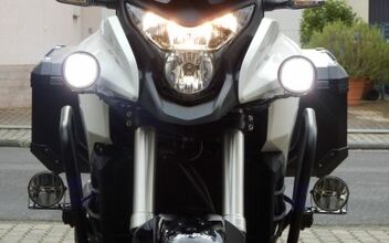

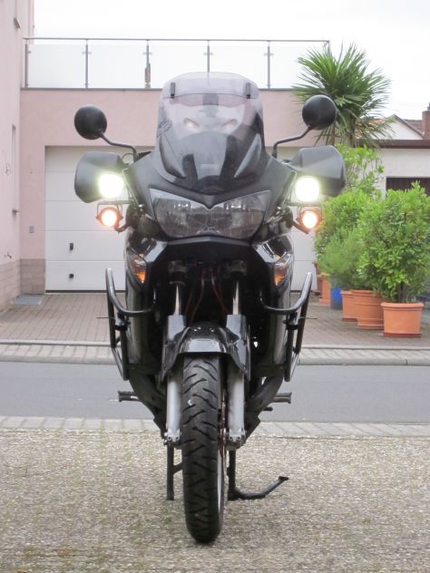

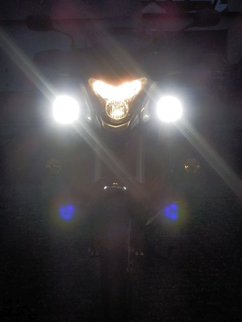

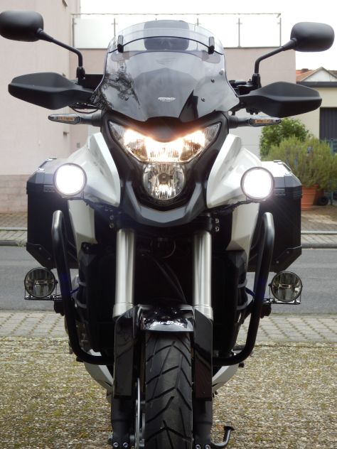

    Stell die letzen Bilder doch gleich online... besonders auf dem mittleren Bild sieht man dass die TFL schön hell sind...... :mrgreen:
    Spass beiseite - deine TFL passen und sind hell. Ist bei LED nur eine Frage des Aufnahmewinkels.
  • #26
    Muss man dann wahrscheinlich etwas aus der Mitte herausnehmen und mehr auf Höhe der Kühler montieren, dann ist der vordere Kotflügel aus dem Weg.

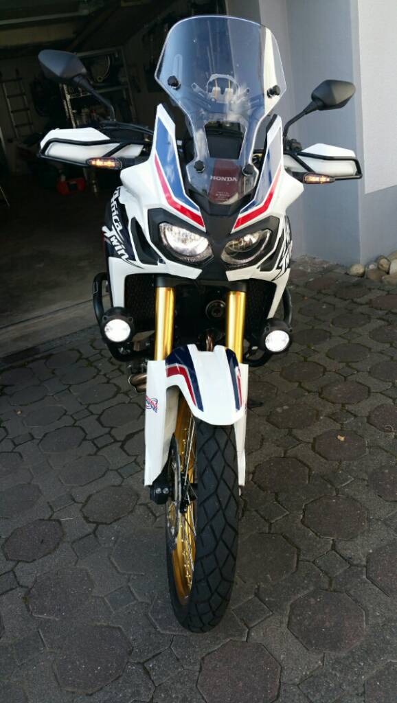

    Hi,
    ich hab mir von Louis die Positionslichter besorgt und an meine andere Mühle geschraubt, die werden auch an die AT kommen. Sind supergut zu sehen und haben eine E-Zulöassung als Positionslichter, d.h. der ganze Schlats mit TFL aus usw. entfällt. Jedenfalls war das die Auskunft bei der Dekra, bei der das Moped so einwandfrei durchkam.
    Die Artikelnummer ist 10035481 und ich arbeite nicht bei Louis.
    Gruß Micha
  • #30
    Könnte sein das du an der AT da Probleme mit dem Tüv bekommst da die Blinker ja auch als Positionslicht gelten.
    Es dürfen normalerweise aber nur 2 Positionslichter verbaut werden. Schlimmstenfalls müssten dann
    die Positionsleuchten in den Blinkern lahm gelegt werden.
