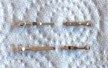

    - Welche Grösse haben denn die Pins & Sockets in den originalen Hondasteckern?
    - Unterscheiden sich die Verrieglung und Form der Pins & Sockets von den AMP Superseal Kontakten? Auf den ersten Blick sehen für mich die Kontakte gleich
    aus, bis auf die zusätzliche Zugentlasungslasche der AMP Supersealkontakte.
    Sprich, könnte man AMP Superseal Pins & Sockets auch in den Gehäusen der originalen Hondasteckern installieren/verriegeln?
    Grüssse aus dem wilden Süden,
    superseal und honda sind nicht ident. siehe bild.
    oben superseal
    unten honda
    [attachment=0]IMG_1204.JPG[/attachment]
    lg, rubbergum

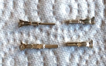

    hier noch ein vergleich von der rückseite, wo man besser die verschiedenen rastungen im steckergehäuse sehen kann.
    [attachment=0]IMG_1205.JPG[/attachment]
    lg, rubbergum
