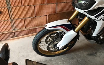

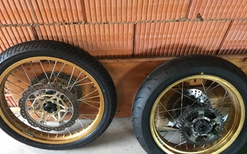

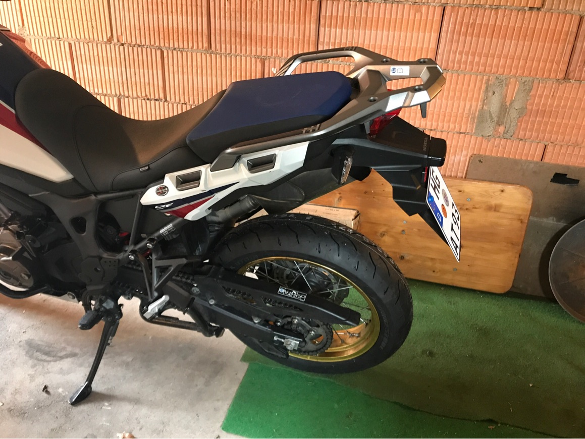

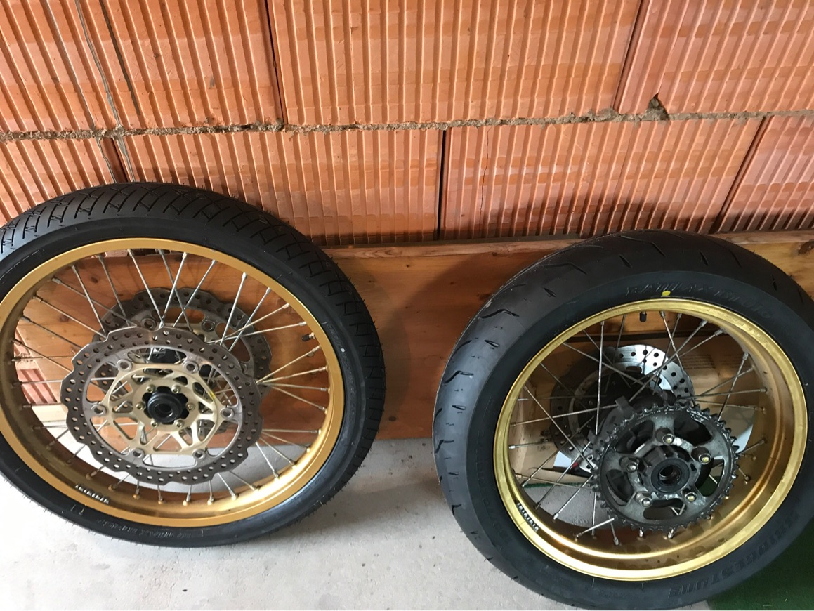

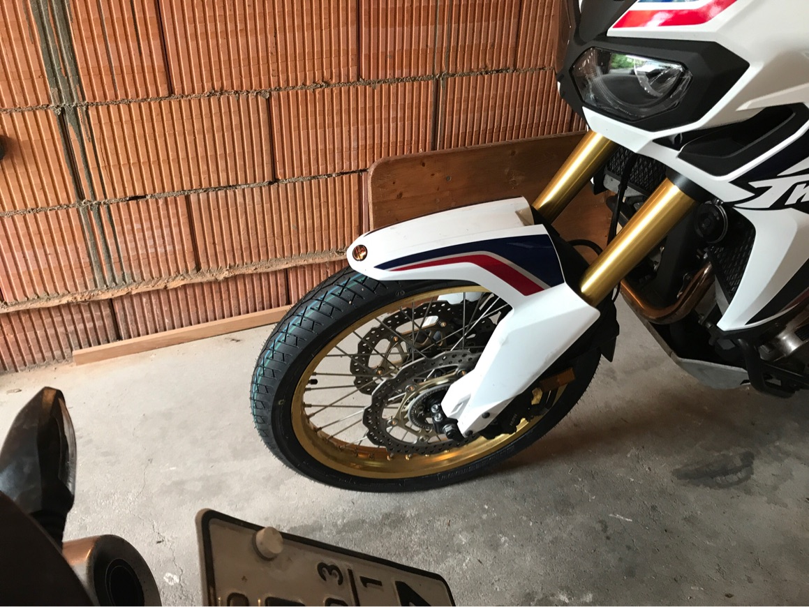

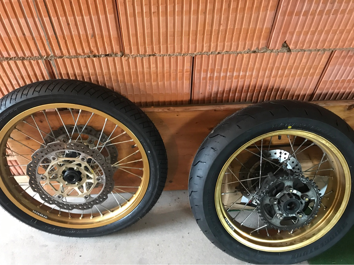

Vorderrad ist die Zugstufe nicht ganz richtig eingestellt, Hinterrad ist recht gut abgestimmt.
Hi,
das etwas nicht stimmt habe ich auch gesehen, war mir aber nicht schlüssig* und deshalb die Spezi's vor Ort gefragt.
* warm gedrückt und Alles war eigentlich so wie es sein sollte??????
Zwei Dämpfungsguru's später, hatte ich zwei konträre Meinungen.
Der Eine: zuviel Druckstufe; der Andere: zu viel Zugstufe... und als dann noch Einer dazu kam und meinte das der Reifen zu wenig Druck habe, bin ich "aufgeschlaut" von Dannen.
Jetzt werde ich Punkt für Punkt mal ändern, fahren, das Ergebniss begutachten und bei Missfallen wieder zurückdrehen.
- bis es passt.

Raggna - ich denke dass am Vorderrad 1 - 2 Klicks zuviel Zugstufe sind, erzählt zumindest dein Vorderrad-Reifen bzw. dessen Profilbild.
